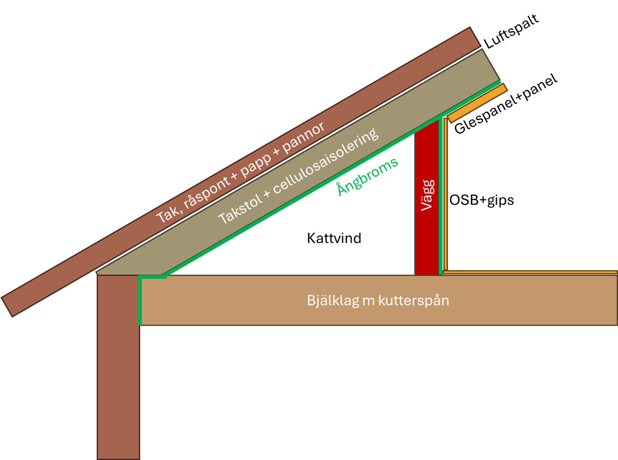

Renoverar övervåning/vindsvåning på ett 60-talshus. Trästomme med tegelfasad.
Har byggt luftspalt under råsponten med masonitskivor (saknades helt tidigare).
Satt ångbroms och glespanel och kommer att isolera med cellulosafiber ner till takfoten och upp till nock.
Det är små kattvindar på båda sidor, ca 1.2 djupa, 0.7 m höga, 10 m långa. Inget golv i kattvinden.
I nuläget har jag satt ångbroms ner till takfoten och tätat så gott det går mot yttervägg.
Det sitter också ångbroms ner längs kattvindsväggen men denna kan såklart tas bort. Inte satt OSB+gips än.
Träbjälklag med kutterspån.
Gavlarna är isolerade även i kattvindarna.
Nedervåningen är original 60-tal men kommer att renoveras i nästa skede. Kommer troligtvis att sätta plast under bjälklaget då ena kattvinden är över köket.
Ska jag ventilera kattvindarna med gallerventiler mot rummen eller med ventiler på husgavlarna eller både och? Kommer vara svårt med access när väggarna är på plats iom att kattvindarna är så små.
Bör kattvindsväggen isoleras? Ska ångbromsen på kattvindsväggen vara kvar eller tas bort?
  • Diagram över en vindsvåning med takstruktur, kattvind, bjälklag med kutterspån, ångbroms, glespanel, OSB och gips.
