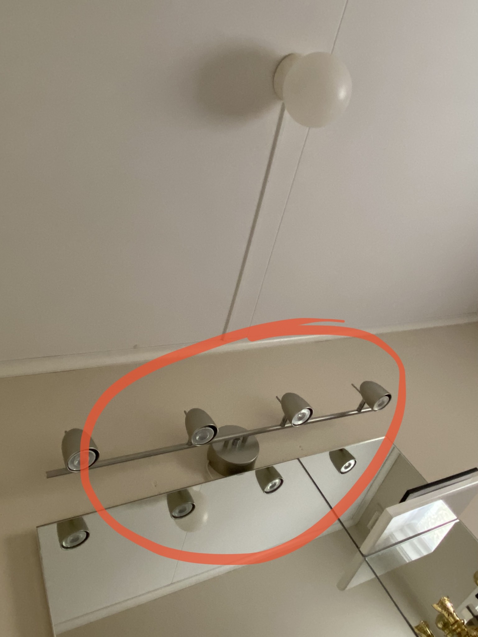

Tjena! Har en armatur med 4 ledspottar i varav en började ryka, och det luktar bra bränt..
Dock gick inte lampan sönder. Otroligt osäker på allt vad det kommer till el, behöver jag bara byta lampan eller kan det vara något allvarligare fel? Vågar knappt röra grejerna men jag kanske överanalyserar det hela..

Det kan vara något som har brunnit där de strömförande ledarna ansluter till spottarna.
Kan du ta en bild på hur det ser ut inuti när ljuskällan är borttagen?

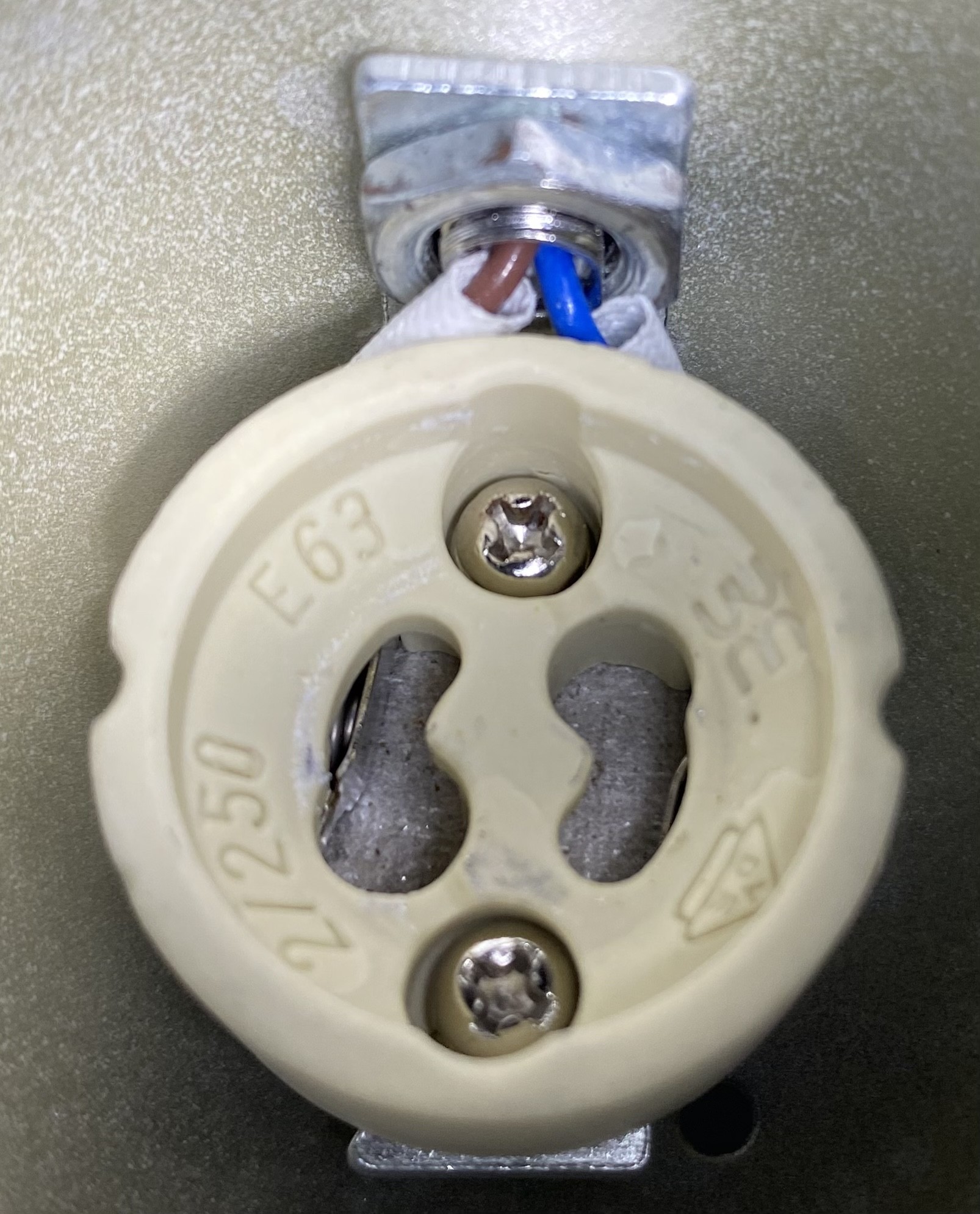

hej! Tack för så snabbt svar, här kommer bild både på lampan och upp i armaturen, vad jag kan se så syns inget märkbart iallafall?

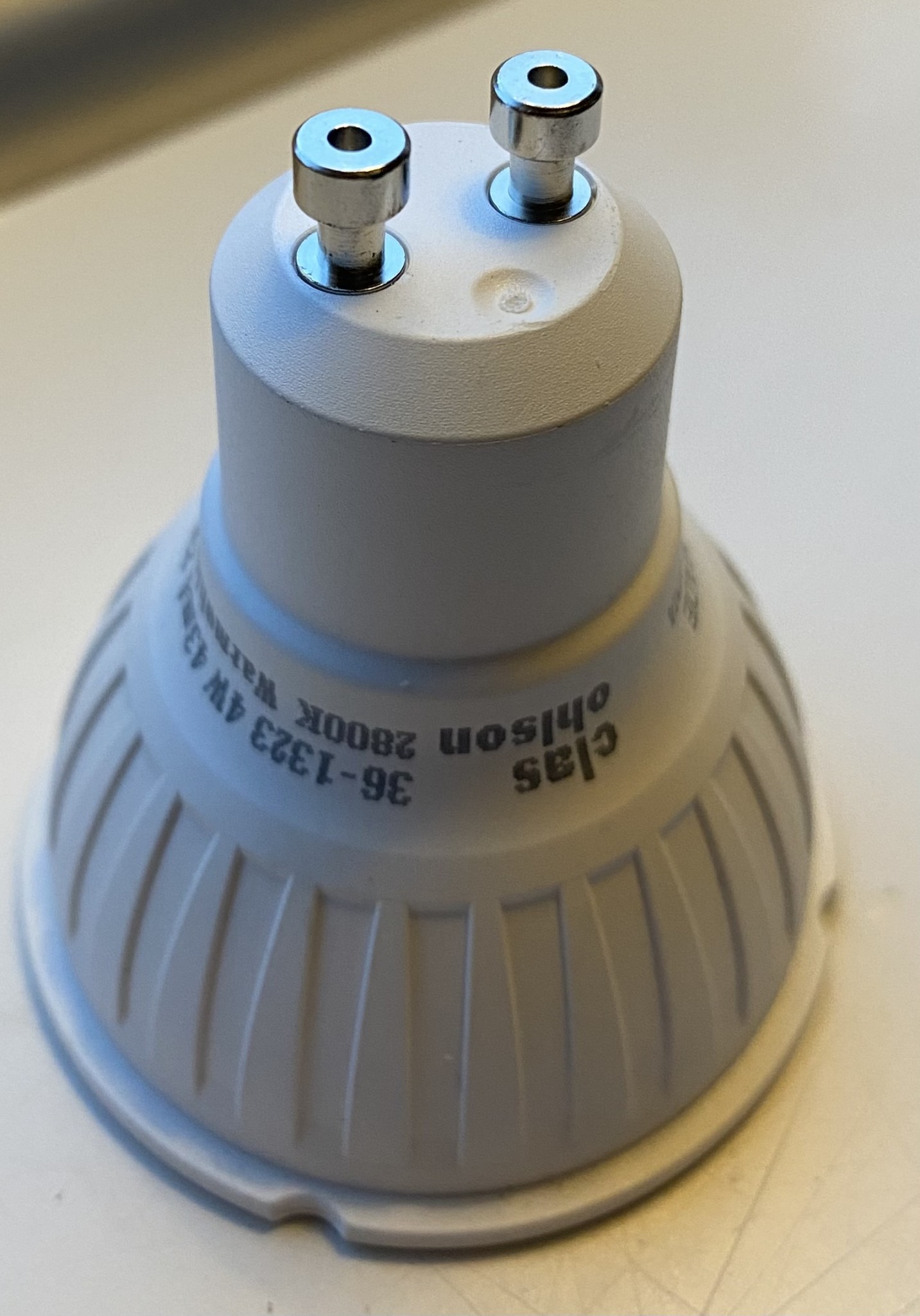

problemet hittat. Såg ju inte igenom det frostade plasten förens jag bröt upp lampan att en diod va bränd..
Ska man dra slutsatsen att det bara är komponentfel och pytsa i en ny lampa eller har det suttit fel lampa i förhållande till armaturen? Är 35w på armaturen.

Då tycker jag det ska gå bra stoppa in en ny ljuskälla och använda lampan.
