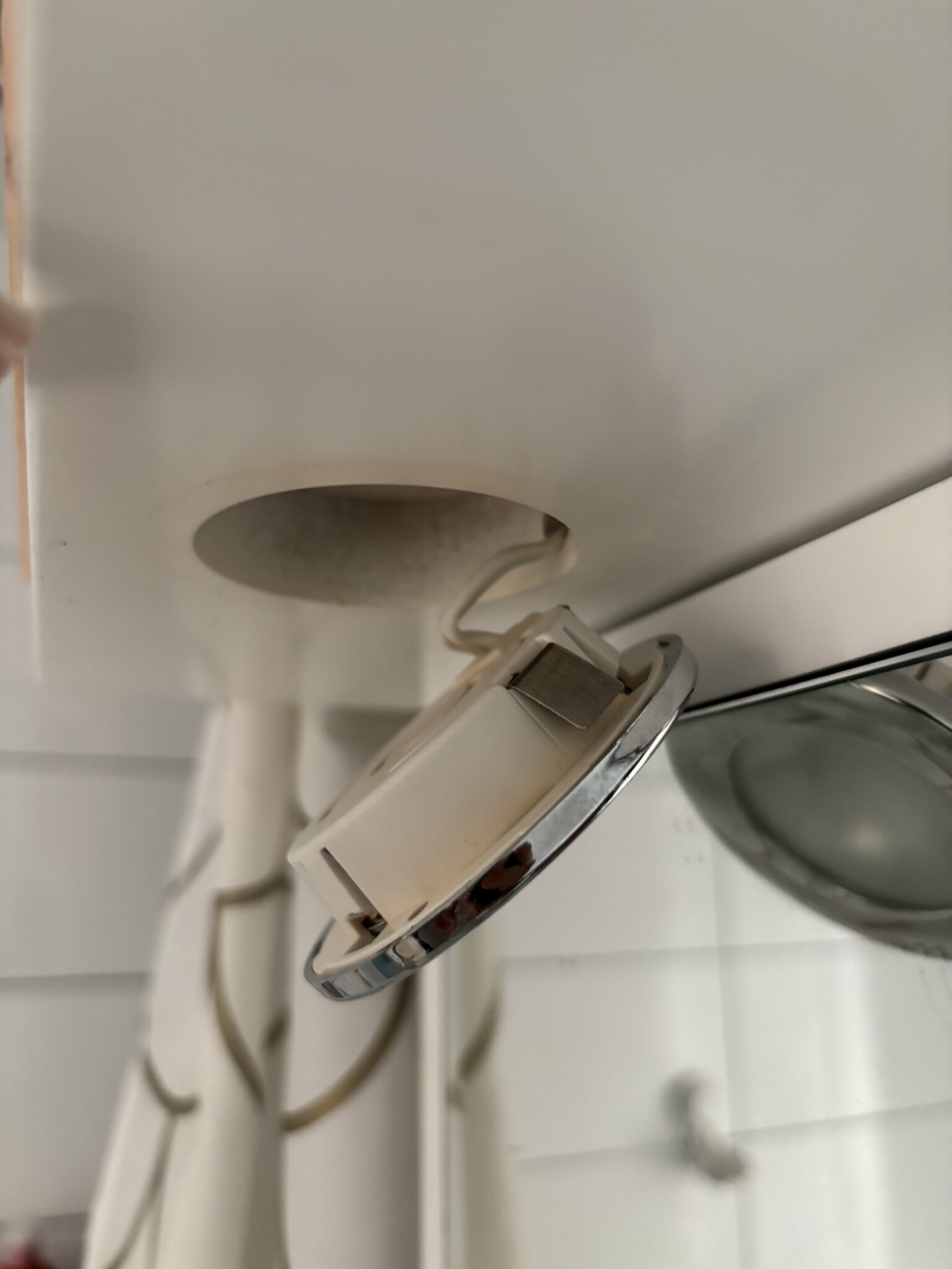

Total nybörjarfråga, försökt googla men kommer inte fram till något - formulerar det antagligen fel. Spotlight i badrummet har lossnat och ramlar ut från sin grop. Metallskenorna som man fäller in och fixerar spotlighten med har blivit slappa. Hur kan man gå till väga för att fixa det? Går det ex. att köpa nya skenor?
Stort tack för hjälp!
/EU
  • Spotlight i badrumstak har lossnat, hänger delvis ned med slappa metallskenor synliga i hålet.
Böj ut metallvingarna på spotten lite grand eller fäst dom med en klick lim/silikon.

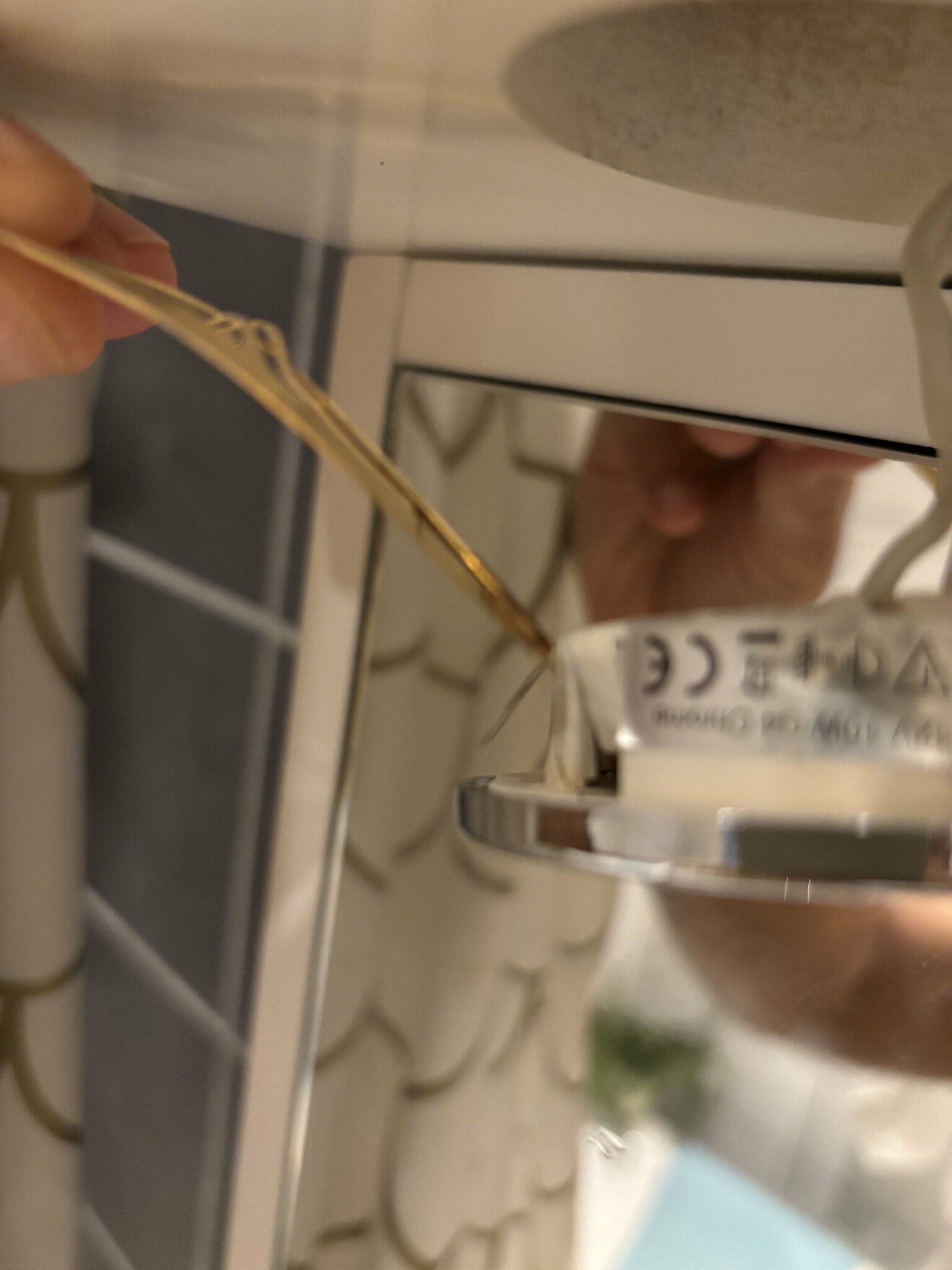

Du menar att du skulle applicerat lite silikon/lim här?
  • En hand pekar med verktyg vid basen av en montering, potentiellt för att applicera silikon eller lim.
Börja med att dra ut vingarna lite och se om det håller spotten bättre på plats.
Annars en klick på lim/silikon på kanten av spotten som ligger mot skenan.

Japp, har provat dra ut vingarna lite grann men dom är så pass förböjda så att de glider bara tillbaka på samma plats som förut. Men silikon var ett bra förslag, det ska jag testa.
