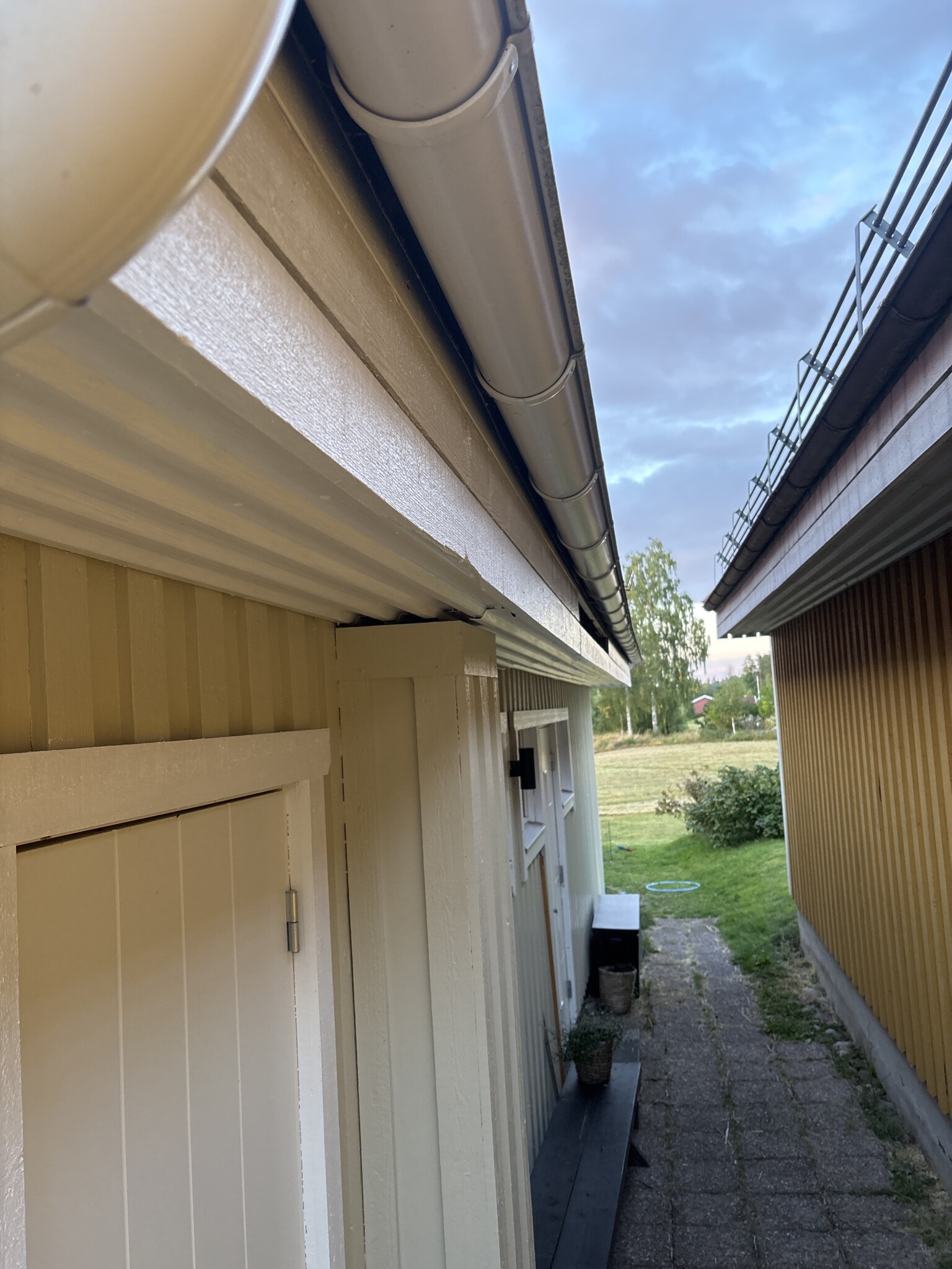

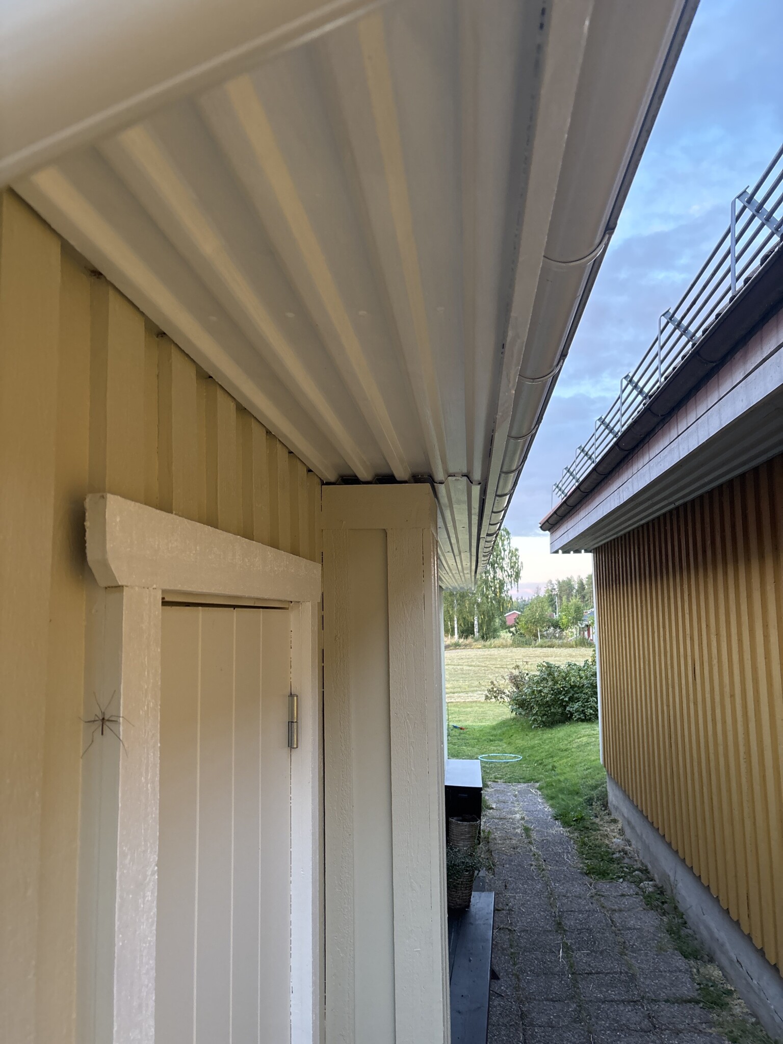

Jag vill sätta spotlights i takfoten men det är korrugerad plåt där så ingen slät yta.
Min första tanke var att såga en bräda i rätt profil för att fylla upp dalen och sätta spotlighten i den. Slternativt 3d printa något.
Annars funderar jag på om det skulle gå att sätta slimmad fasadbelysning under hängrännan eller är det vansinne

Prata med elektrikern först. Hen kanske inte alls vill att du skruvar upp något först. Sagt i all välmening.
Tror det kan bli lite "meckig" att få det bra med spot monterad i den korrugerade plåten.
Det finns spottar med fäste för hängrännor, kanske kan det funka. De är ofta 12/24 V-system så det kan du själv montera. Krävs bara ett eluttag på lämplig plats.

Tack, har pratat med honom och han ville gärna att jag satte upp spottarna. Han var inte så sugen på att göra hål i plåten och jäklas.

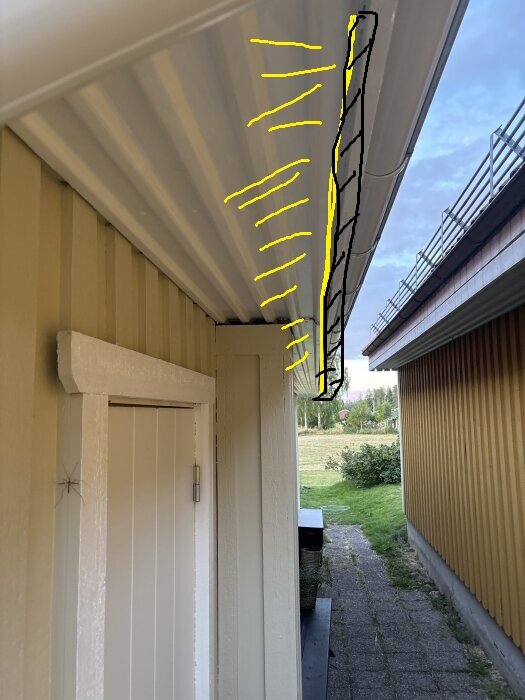

Lägg en dimbar ledslang innanför listen märkt gul, Sätt dit en vit täcklist (märkt svart i bild) så att du inte ser slangen när du står under hängrännan, då lyser slangen bara mot fasaden och du ska inte kunna se ljuskällan. Sätt änden med matning närmast där du ska ta el. Slang går att köpa i alla längder på div hemsidor.
Smart, det blir nog det absolut bästa alternativet!
