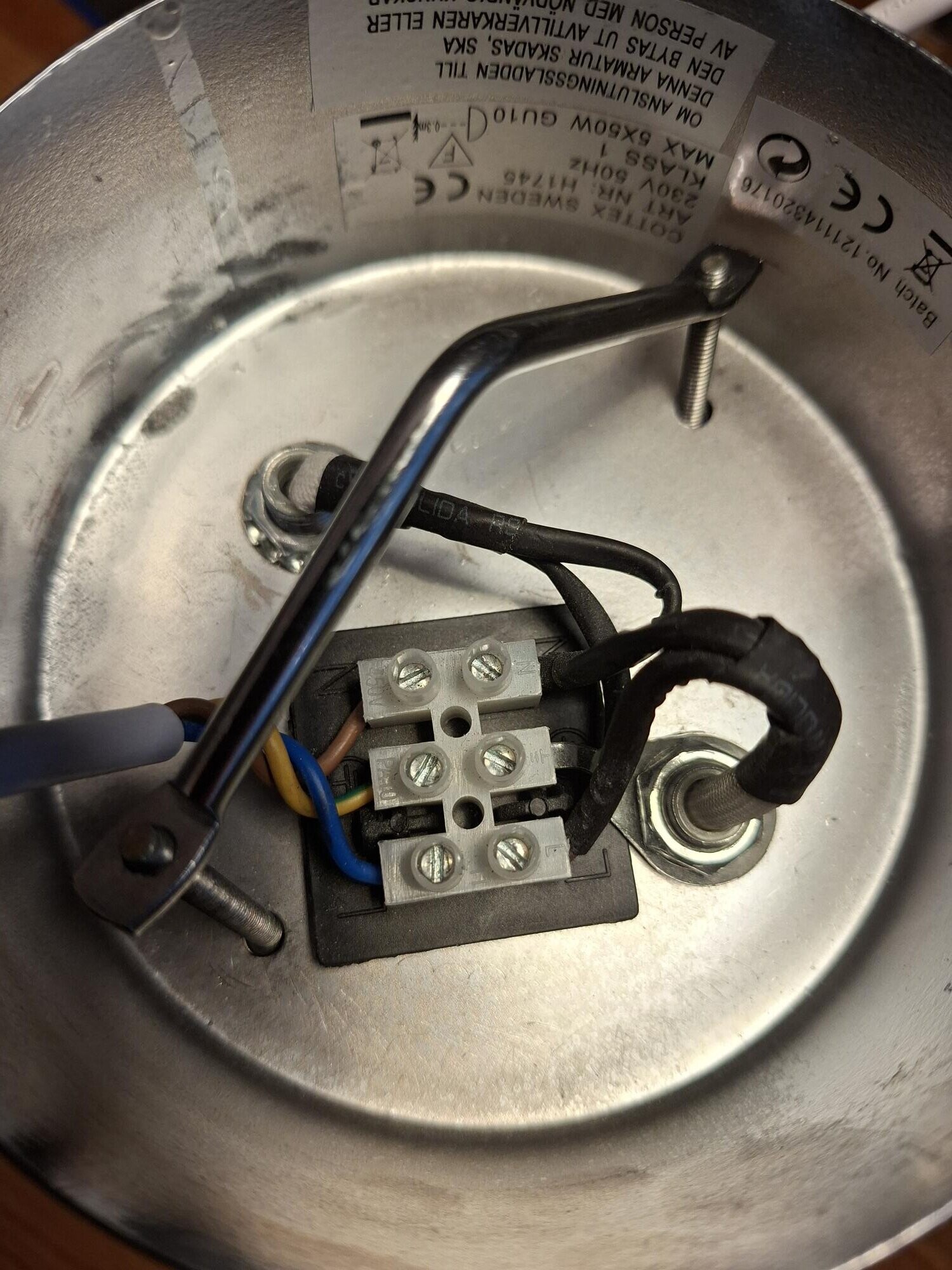

Har 2 st spotlights med 5 st GU10 lampor i varje som jag hade tänkt byta kablar på mot längre och koppla samman dem så de tänds samtidigt samt ansluta till dem med sockerbit till inkommande el i kökstaket som ej har ett uttag utan bara elkablar som kommer ut ur ett rör ur taket (blå, brun + jord).
Ser nu när jag tittar närmare på lamporna att elkabeln är ansluten olika på dem så frågan är vilken av lamporna är kopplat korrekt.

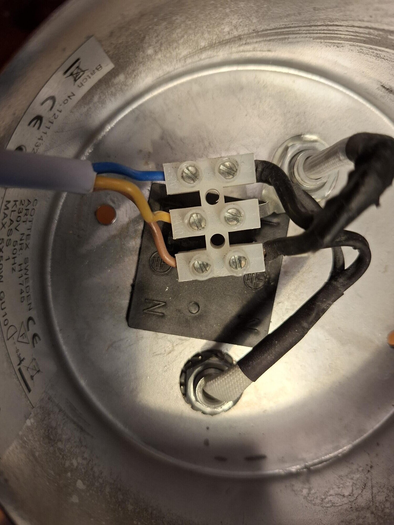

På ena lampan är blå kabel ansluten till sockerbiten där det står 450v på ena sidan och N på motsatt sida av sockerbiten samt brun kabel ansluten på sockerbiten där det inte står något på ena sidan men L på motsatt sida. På andra lampan är brun kabel kopplad på den sockerbiten där det står 450v samt N och blå kabel på sockerbiten där det inte står något på ena sidan samt L på motsatt sida.
Lamporna har använts var för sig och då fungerat utan problem.

Till en lampa har du dels en tråd som för ström till lampan. Den kallas tandtråd och kommer från strömbrytaren/dimmern eller vad du har som styr lampan. Ström leds från elcentralen till brytaren i en tråd som kallas fas.
Från lampan tillbaka till centralen leds returströmmen i en tråd som kallas neutral eller nolla.
Ofta är fasledaren brun, och neutral blå. Men detta har varierat historiskt, och tidigare även olika i olika städer. Tandtråden skal helst vara i en annan färg än fas och neutral, för att undvika förväxling. Men när det är i en kabel med trådar så väljs oftast den bruna som tandtråd.
Man kan alltså ALDRIG lita på färgen på en tråd för att avgöra vilken funktion den har. Och till en lampa spelar det inte så stor roll vilken som är tandtråd eller neutral.
Det som ÄR extremt viktigt är att skyddsjorden, den gröngula är rätt kopplad. Gröngul får aldrig användas till något annat än skyddsjord, den enda heliga regeln om färger. Men man får aldrig lita på att gröngul verkligen är skyddsjord (dödsolyckor har förekommit där det antagandet var felaktigt), felkopplad skyddsjord blir akut livsfarligt.
På din lampa står L för fas (live på engelska), alltså där ström skall ledas in till lampan. Oc N står för neutral. Om färgerna stämmer så skall alltså brun till L och blå till N.

Det där med sockerbit för ihopkopplade i taket låter inte bra. Kopplingar måste ligga i en eldosa. Och man använder normalt inte sockerbit i ett sådant läge. Du behöver även ha rätt typ av kabel, lampsladd får inte använda för fast installation.

På din lampa spelar det ingen roll om blå och brun är växlade, enbart skyddsjord är viktigt att den sitter i mitten ( du ser att den är kopplad till lampans metallhölje på andra sidan).
Sockerbiten i lampan är en del av konstruktionen så den är ok.
Det intressanta är hur det ser ut i andra änden av din kabel, i taket, är det där du har en sockerbit?
I taket sticker bara 3 elkablar ut från ett rör blå, brun och gul/grön elkabel och de är monterade i en 3-delad sockerbit. Lampan som var monterad tidigare var kopplat till denna sockerbit så min tanke var att göra motsvarande med dessa lampor fast det låter som man bör fixa ett riktigt lamputtag och sen ansluta lamporna via den istället.D Dilato skrev:På din lampa spelar det ingen roll om blå och brun är växlade, enbart skyddsjord är viktigt att den sitter i mitten ( du ser att den är kopplad till lampans metallhölje på andra sidan).

Vissa armaturer är gjorda för fast anslutning då kommer det bara ut tråd eller kabel från rör i tak och direkt in i armaturen.
Andra armaturer är gjorda för anslutning till lamputtag. Den du har på bild ser ut att vara en sådan. Läs medföljande instruktioner. Då ska det finnas ett lamputtag I taket man monterar armaturen över och spänner på plats med fästbygeln. Till sådana behövs ett kort sladdställ som detta
Det ska inte finnas grundisolerade trådar med starkström direkt mot brännbart tak. Lamputtaget blir normalt detta skydd mot brand.
