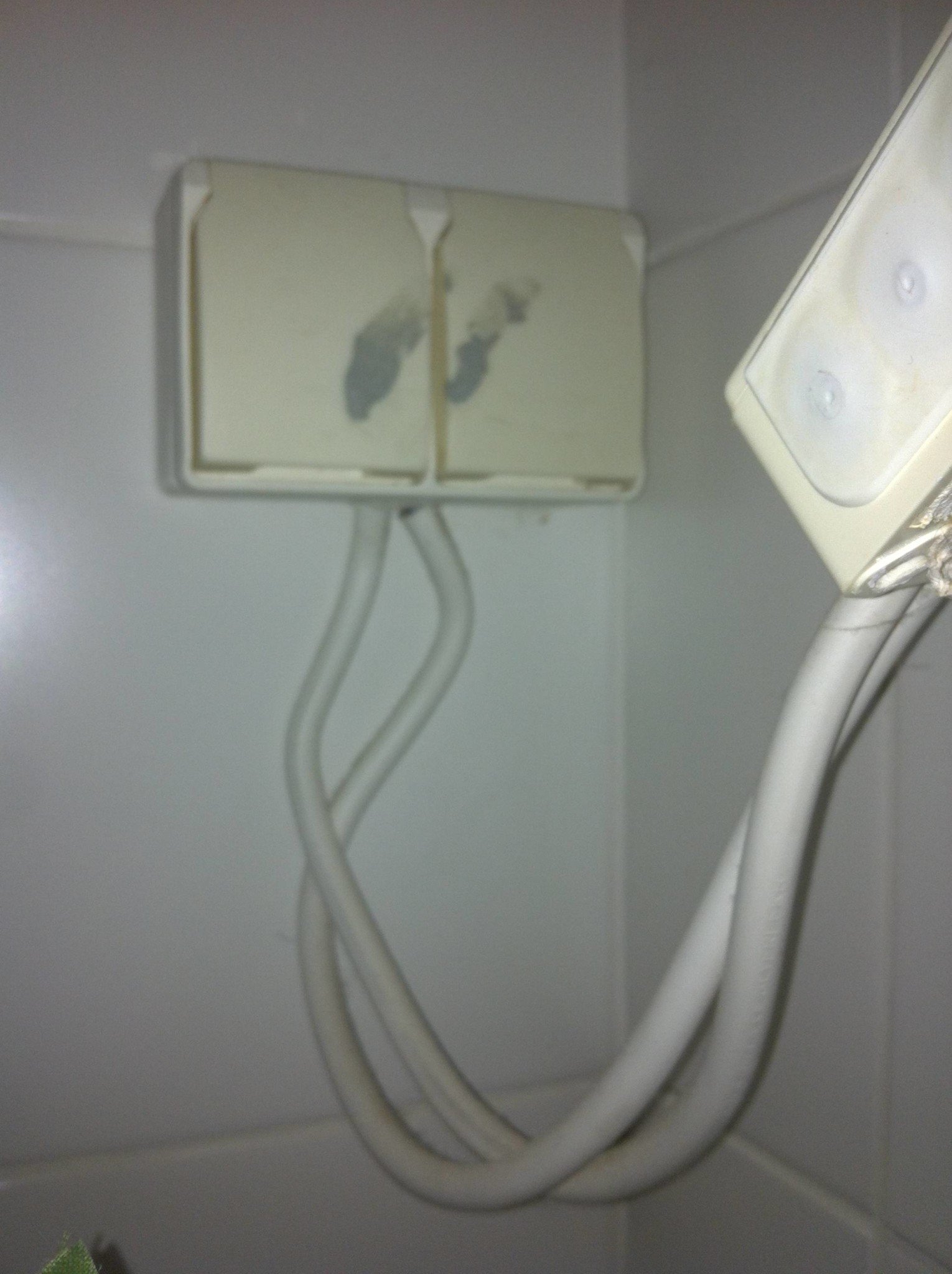

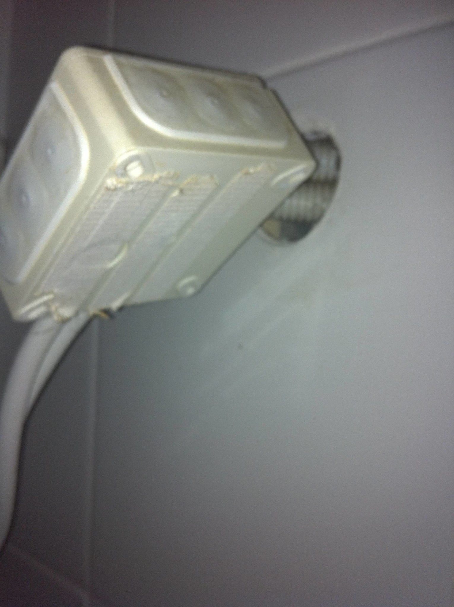

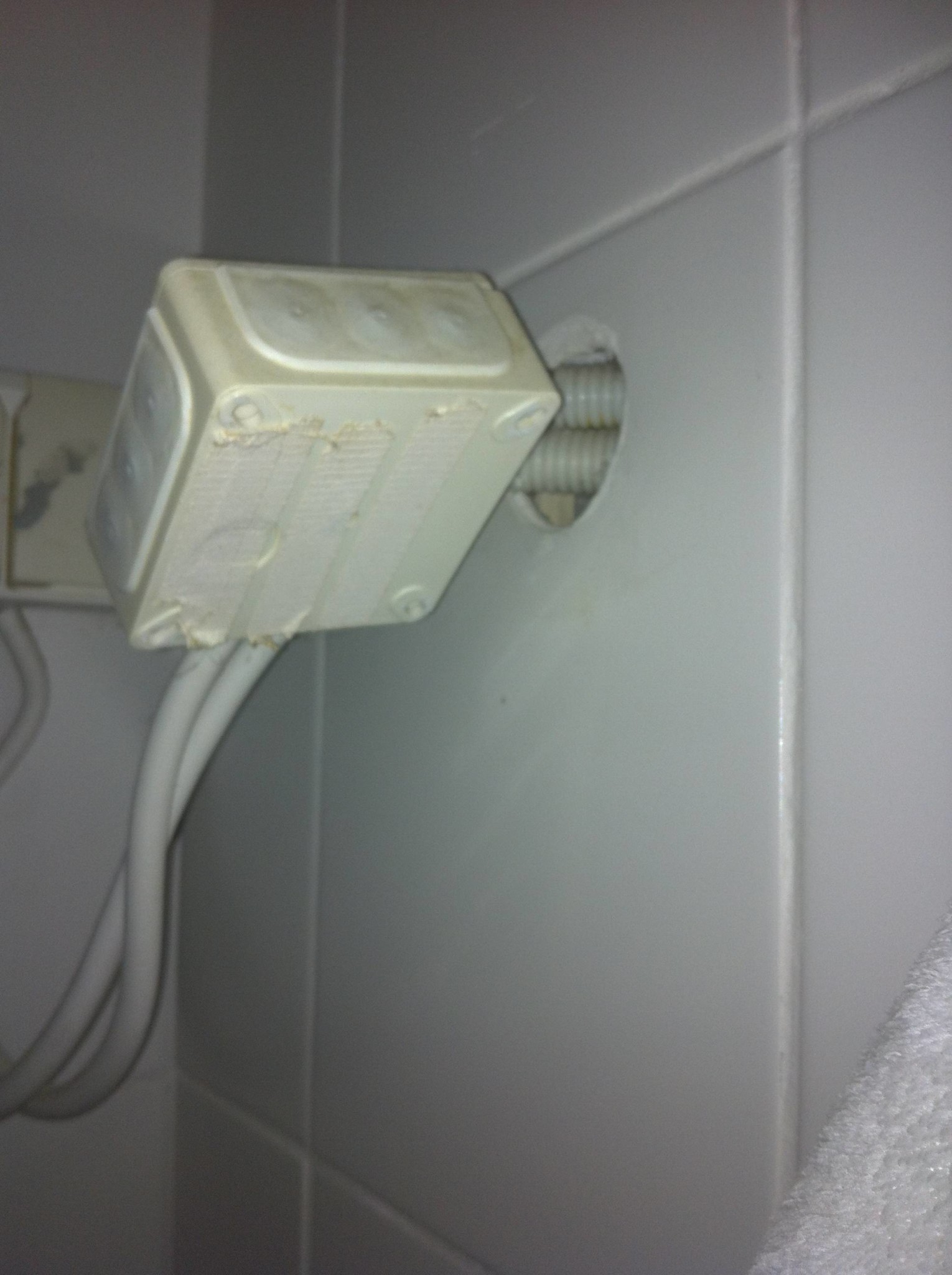

Nästa "projekt" jag har är att dessa kablar skall bort /pluggas in i väggen....dom är till en gammal tvätt o torkmaskin jag vet att jag inte kommer använda mer.....klippa av/ i hålet o på med lämplig täckbricka
Hur hade ni gått till väga ?
  • Oanvända kablar anslutna till en genomföringsplint på väggen, föreslår demontage för renovering.
  • Oanvända kablar hänger från en gammal elkontakt på en kakelvägg.
  • Oanvänd eluttag med utstickande kablar som ska tas bort och ersättas med täckbricka, monterat på en vägg.
Det är två slangar så gruppen matar en kopplingspunkt till någonstans. Om den ska vara kvar får du antingen försöka skarva ihop slangar bakom kaklet så att det går att skjuta igenom en dragfjäder eller montera en dosa över/i hålet. Om allt ska bort så dra ut ledarna från matande kopplingspunkt, vilket kanske är elcentralen, och sätt igen hålet.
Hej...kan man "strypa# varje kabel i slangen? i dom två slangar så ligger det tre kablari varje
utgick från att dessa gick till kontakterna på väggen då dessa inte skall användas mer.
alltså klippa ta bort o gör fint.
Ja så kan det vara, en slang per uttag på bild. Det ser du om du tittar i dosan.
Du kan lämna kvar trådarna i slangarna om du vill men de måste åtminstone kopplas loss helt från matande punkt (elcentralen) så då kan du lika gärna dra ut dem eftersom du tänker sätta igen doshålet.
Om du däremot sätter en dosa över hållet, eller karvar ur så att du får in en ROT-dosa, då kan ju allt lämnas kvar. Man vet aldrig vad som kommer att behövas i framtiden.

Ah !...det sistnämnda där är ju en klok ide....så långt tänkte jag inte....som du säger så vet man ju inte framöver...Tack !
