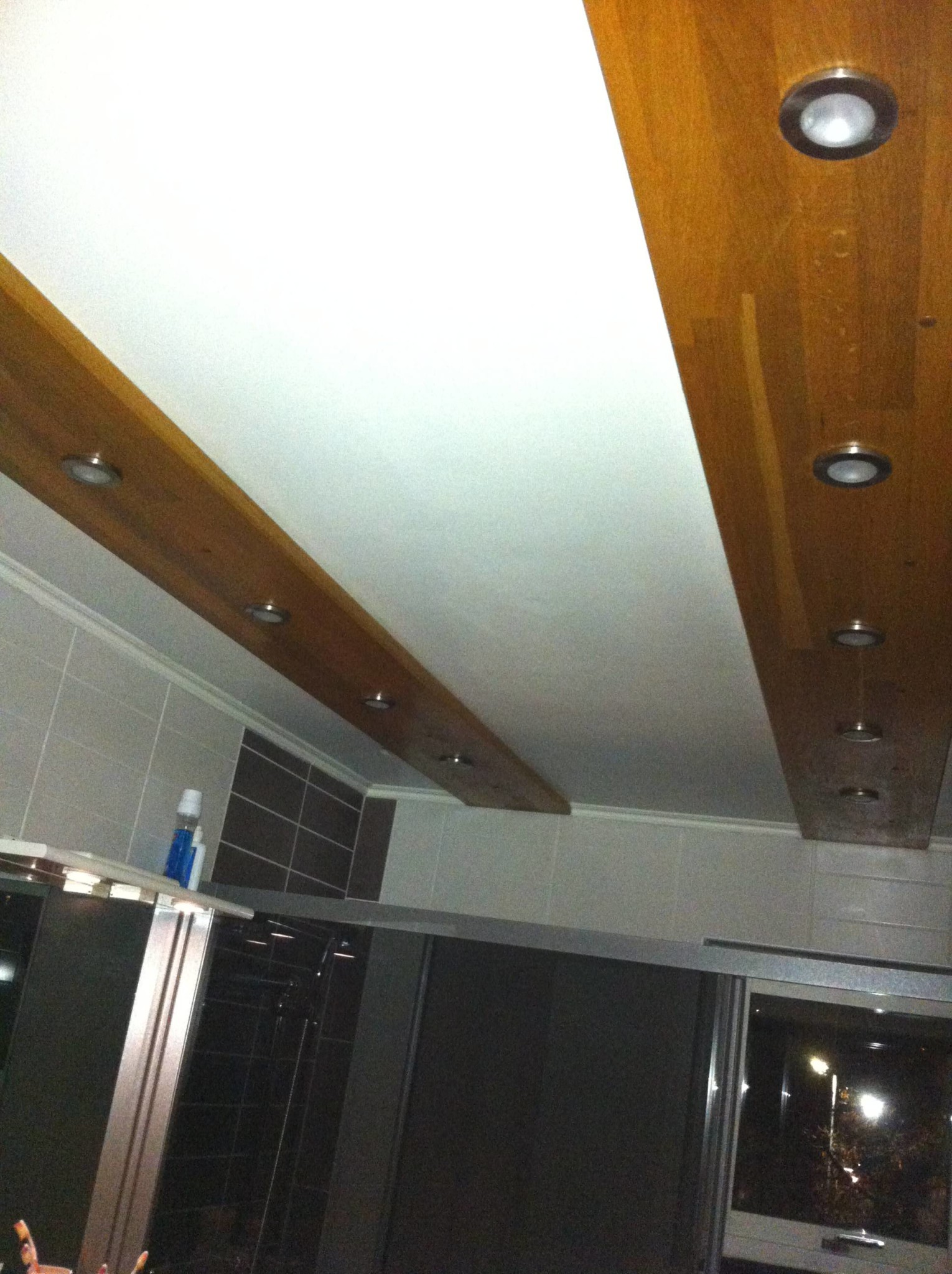

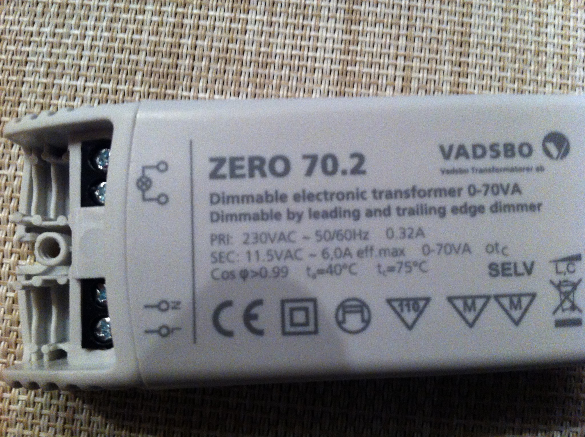

Den transformatorn ser bra ut på papperet. Frågan är bara hur den fungerar ihop med din dimmer.
En trafon med minlast är 20W som lastas med 5.6W kommer inte att fungera. Skyddskretsarna kommer att tro att det är fel i anläggningen och stänga ner. Den trafon du hittat hos vadsbo är ett bra alternativ. Med lite tur kommer din nya dimmer från samma tillverkare
Annars har de LEDdimrar som brukar fungera med det mesta.
Förutsätter att en trafo är kompatibel med en dimmer från samma tillverkare annars får de skämmas

Ja den på 1-200w fanns inte inne o ivrig som man är så...

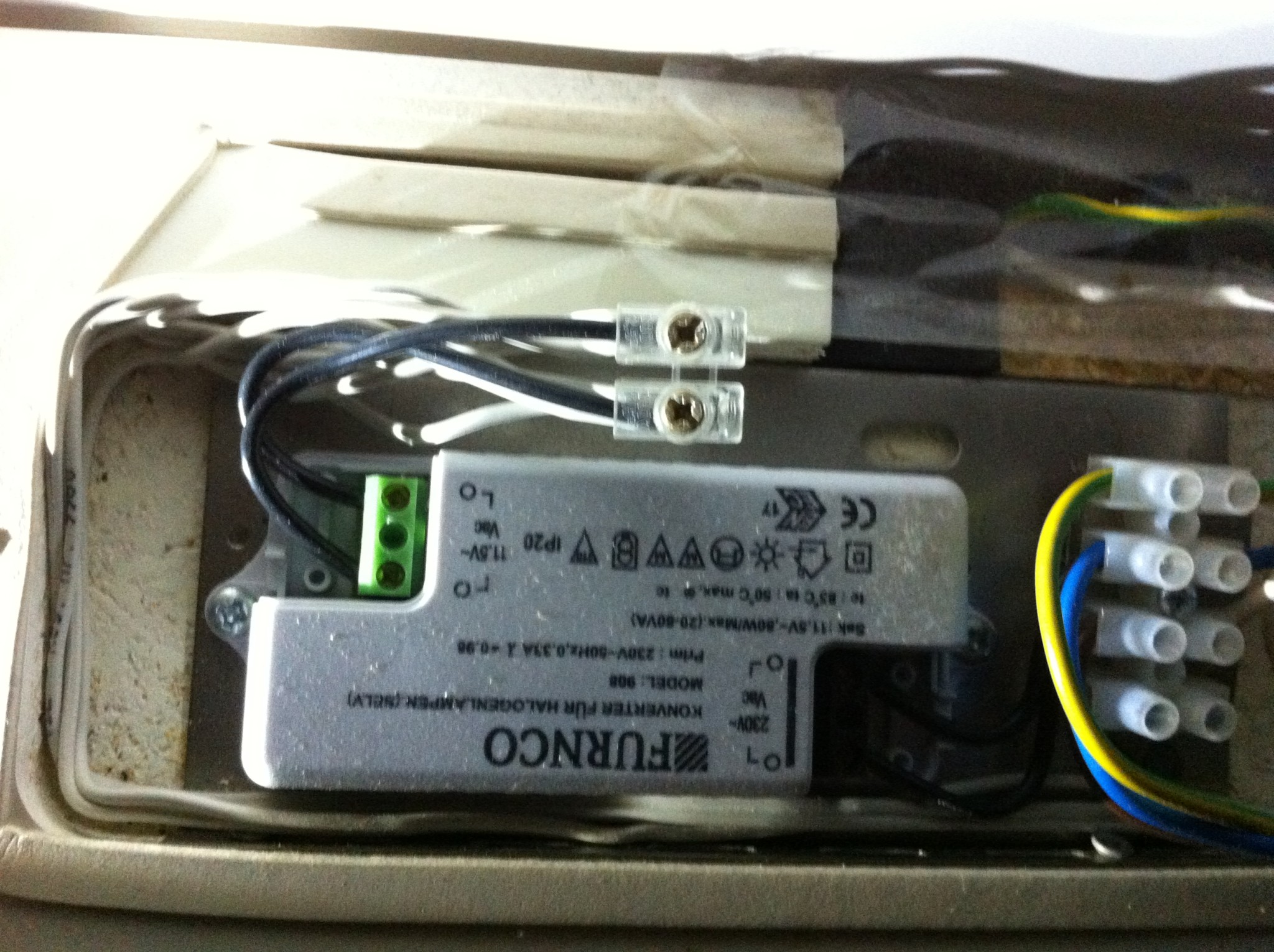

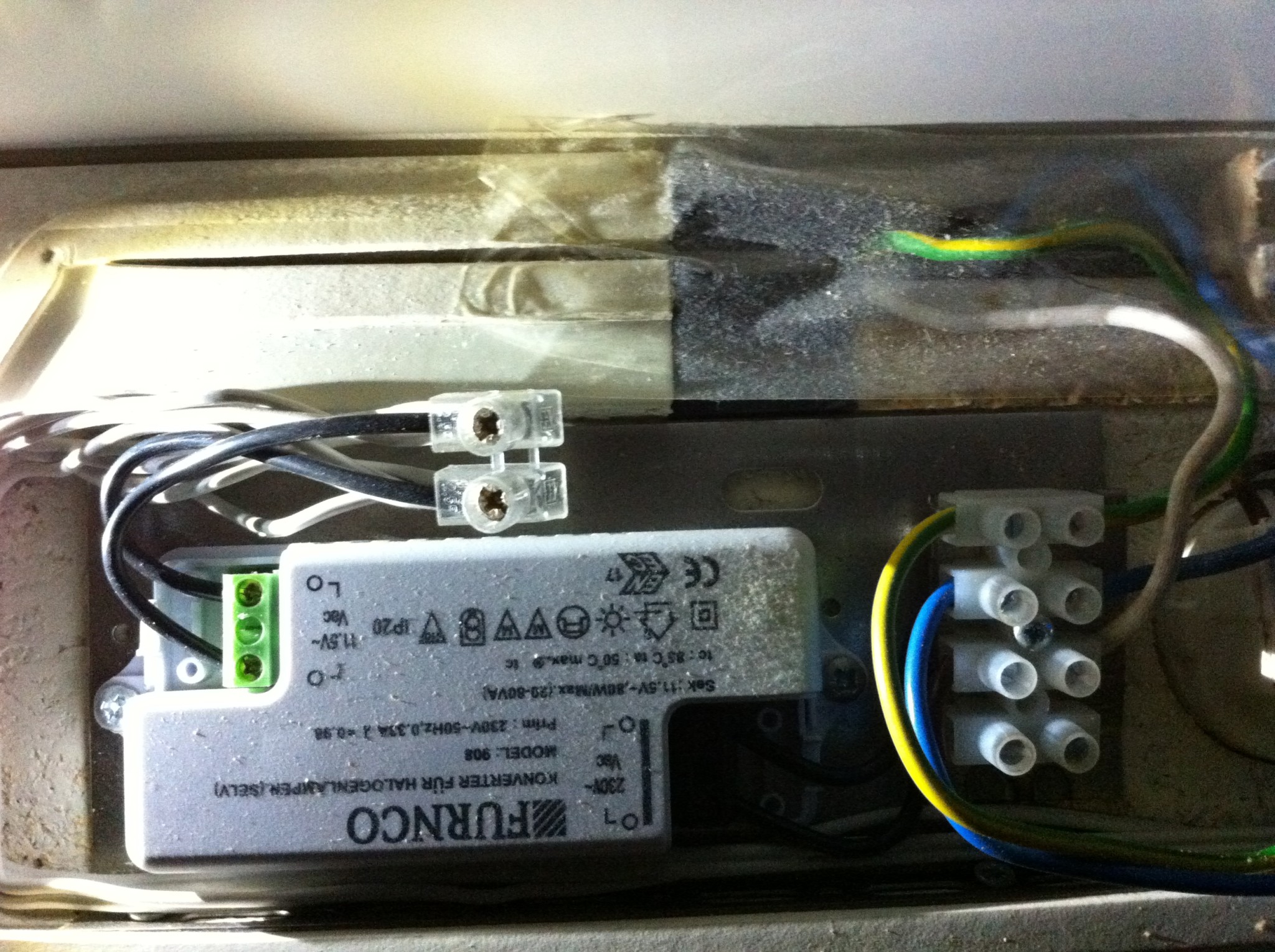

nu ser jag på min gamla trafo att alla 4 kablar in i den är svarta
inga symboler heller, ena plinten är grön o den andra är svart ?
Så där ja!
En bild gör underverk.
De svarta på bildens högra sida, den som är märkta 230 på din gamla furnco kopplar du på L & N på nya vadsbotrafon. De som är ihopkopplade med Ubåtar på din gamla (märkta 11.5V) kopplar du in på kryss med ring runt på nya (ritningssymbolen för lampa).
Av märkningen på nya trafon framgår att så gott som alla dimrar fungerar
Om du ändå är osäker så ta en bild när du kopplat klart och lägg upp innan du slår på spänning igen.

Kan tycka att den som gjorde inkopplingen från början borde använt blå tråd till nollan på primärsidan.

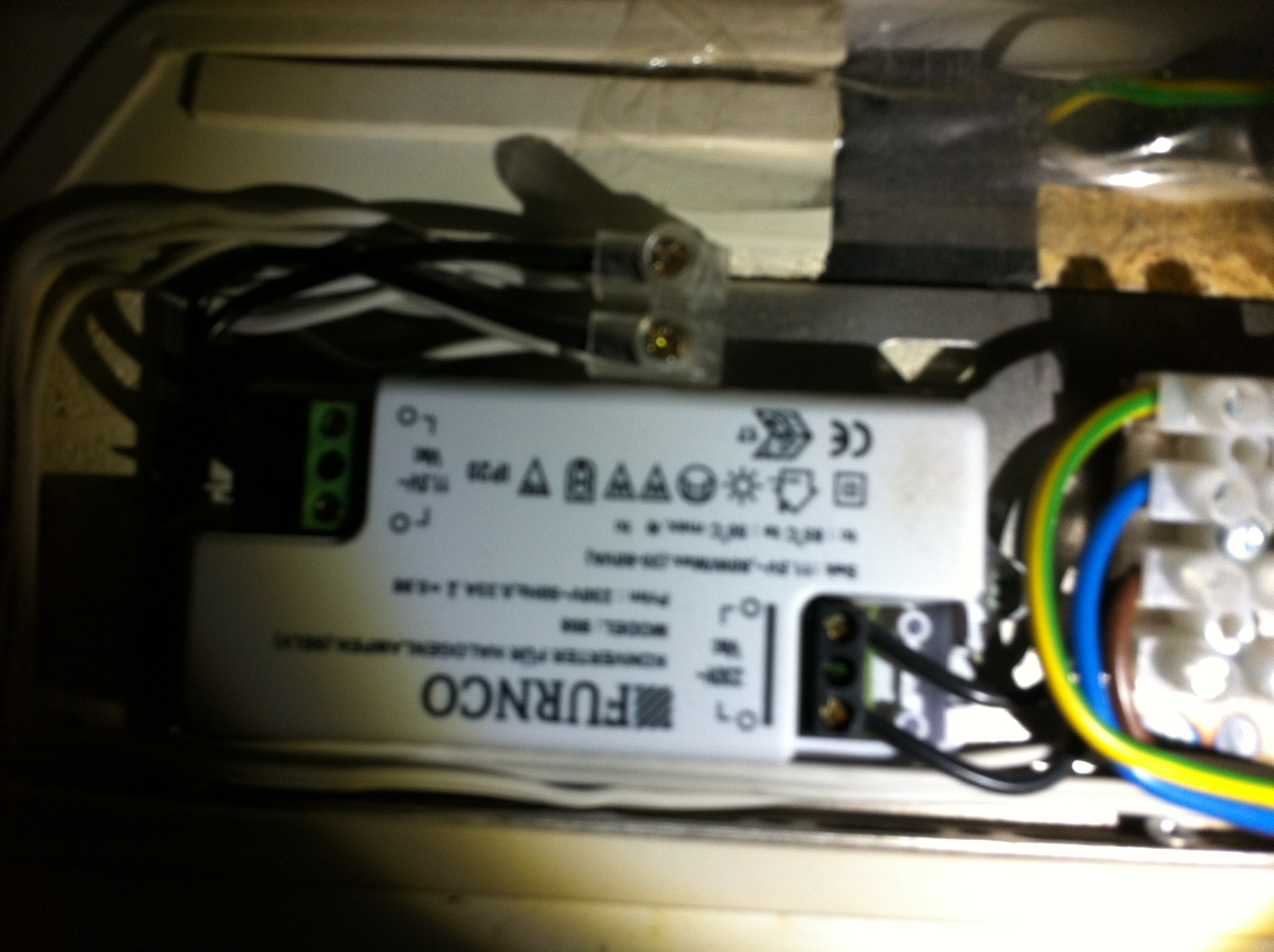

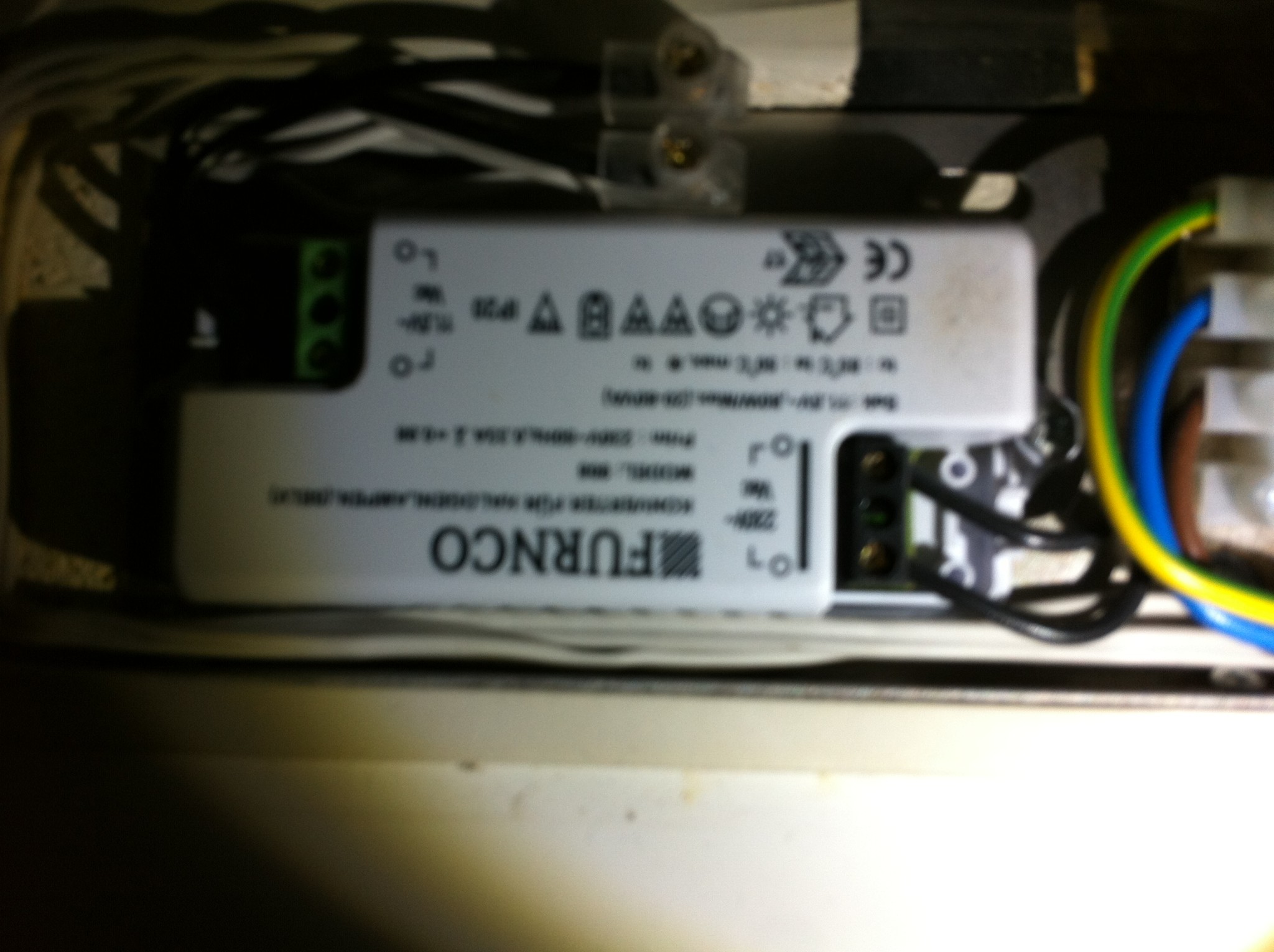

De svarta på bildens högra sida (den som är märkta 230 på din gamla furnco kopplar du på L & N på nya vadsbotrafon. De som är ihopkopplade med Ubåtar på din gamla (märkta 11.5V) kopplar du in på kryss med ring runt på nya (ritningssymbolen för lampa).
Av märkningen på nya trafon framgår att så gott som alla dimrar fungerar.

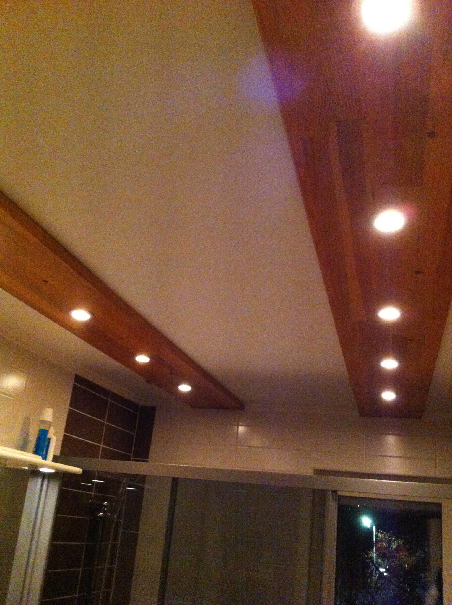

Javisst !..Tack så mycket !
Kul att det fungerar!
Möjligen finns det en inställning på dimmern för minimumläge.
Finns det en liten potentiometer som går att justera med den minsta mejsel du har kanalen du på den ställa upp lägstanivån och förhoppningsvis slippa blinket vid upptändningen.
