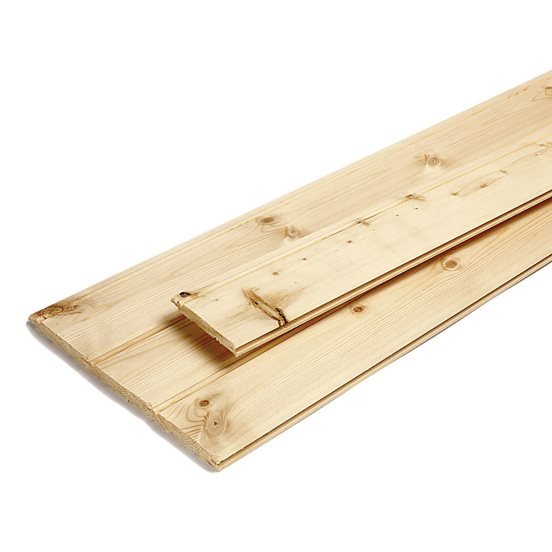

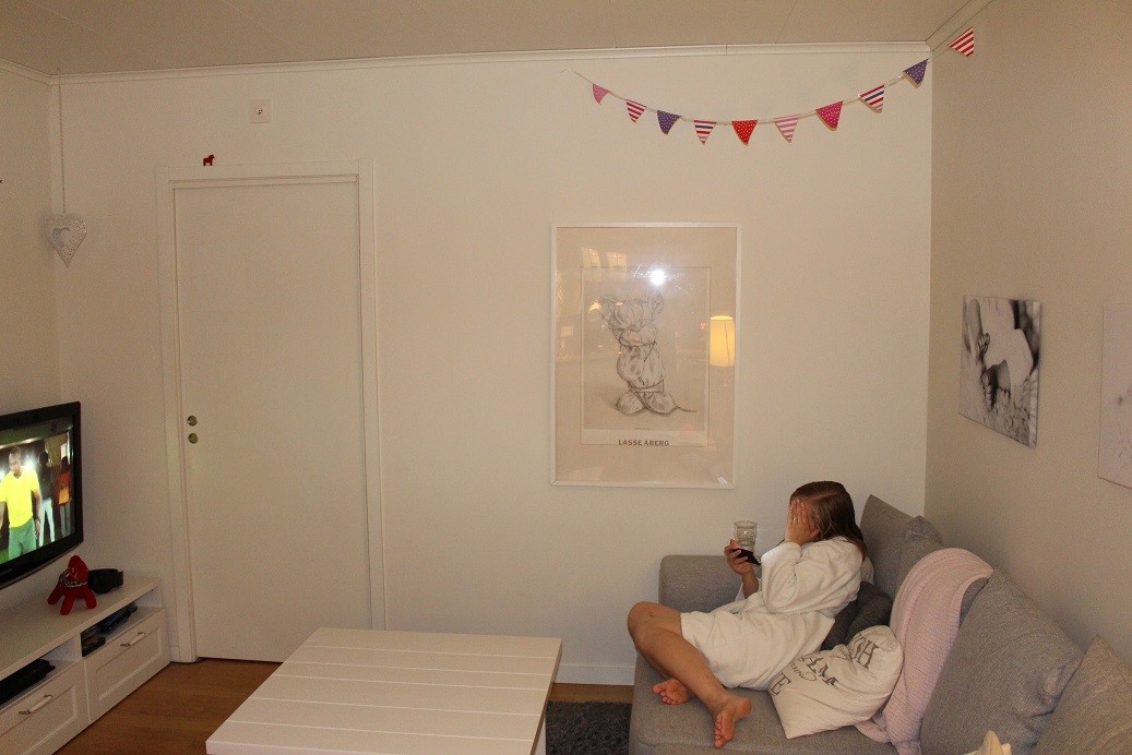

Chefen har fått för sig att vi ska sponta en vägg i vardagsrummet. Inte mig emot mer än att väggen innehåller vissa problem.
1. Den är helt i gips sånär på några stackars reglar.
2. Det är en skjutdörr mitt i allt = färre reglar = mindre fästmöjligheter.
Sponten är 12mm tjock. Vilket tillvägagångssätt är enklast?
Min första tanke var att ta bort listverk, ha en liggande mot golvet, en eller två på väggen och en högst upp mot taget. Dom två på väggen får man skruva så långt det går i reglar innan dörren är i vägen och kanske bara sätta dyckert som går in 1cm i gipset + konstruktionslim.
Vad tror ni om detta förfarande? Räcker det med fyra fästpunkter för en vägg som är 250cm hög?
Bör jag ha någon form av isolering i väggen för att motverka resonans?
Väggen är 250cm hög och 360cm bred.

Eller går det rätt och slätt att fästa sponten i överkant utan utanpåliggande reglar med skruv och köra med dyckert där det går? Dvs med Pattex No More Nails där skjutdörren går.
Hade ju varit smidigt.

Limma fast panelen direkt mot gipsen?

Om det funkar vet jag inte, har aldrig provat men i något av byggprogrammet så limmades skivor på en ojämn vägg med någon sorts klibbigt lim.
Sättlim tror jag är rätt namn på limmet som skulle kunna fungera.
Sätt en spik upptill och nertill så inte panelen trillar i huvet innan limmet torkat.
Återkoppla hur det fungerade.

Går det att "limma" kakel så går det att limma panel, men använ inte kakelfix.

Jag skulle fråga den som ska ha väggen hur jag ska fästa den i gipset
, om man inte får nått vettigt svar får man väl skippa tanken eller använda nått av dom många utmärkta sättlim/montagelim som finns i dag. Tex Essves montagelim som har en omedelbar vidhäftning av 100 kg/m2 och ca 10 ton/m2 när det härdat.
