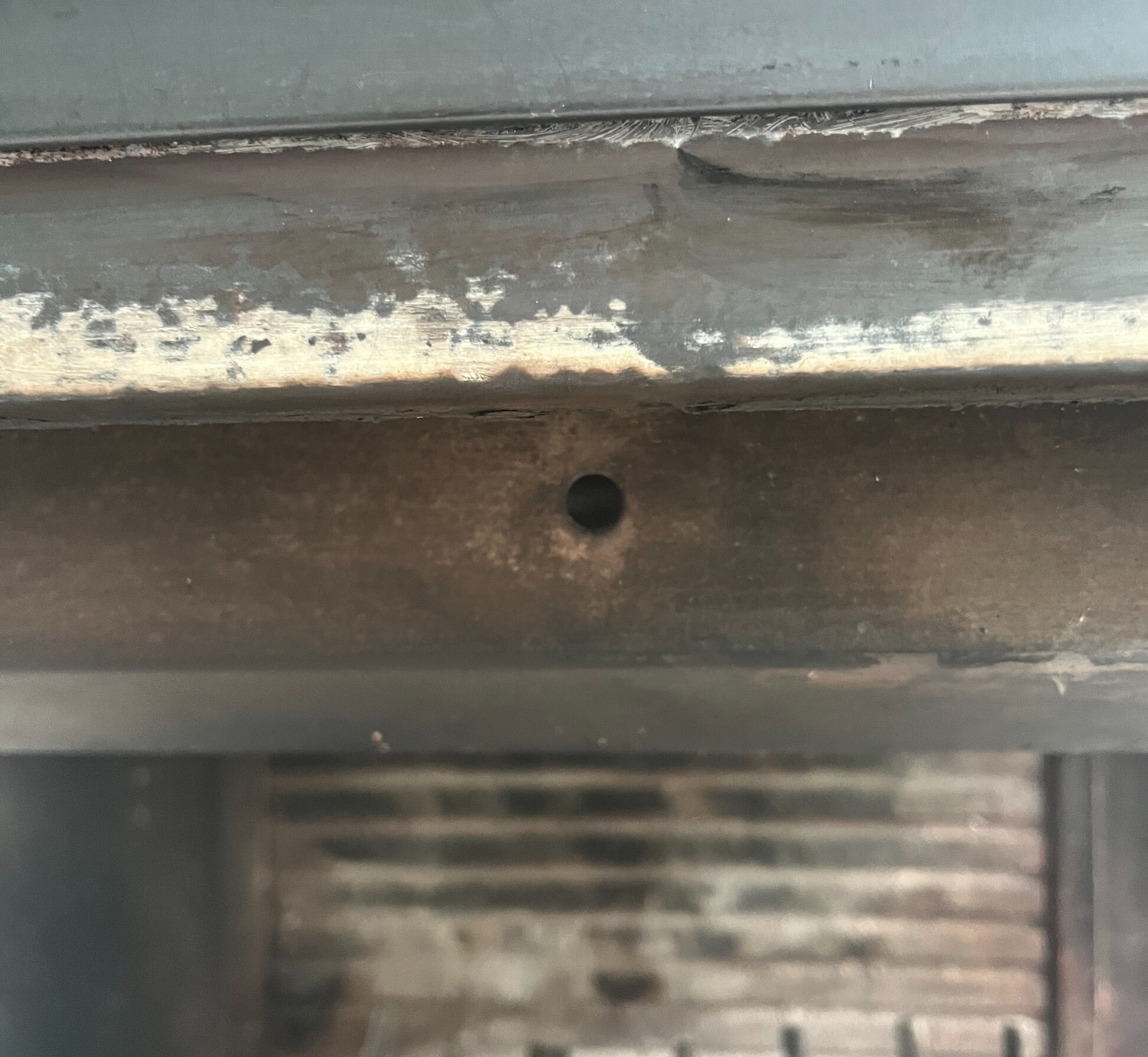

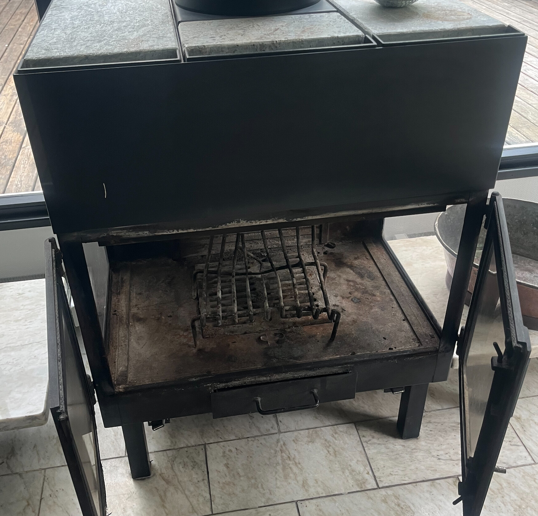

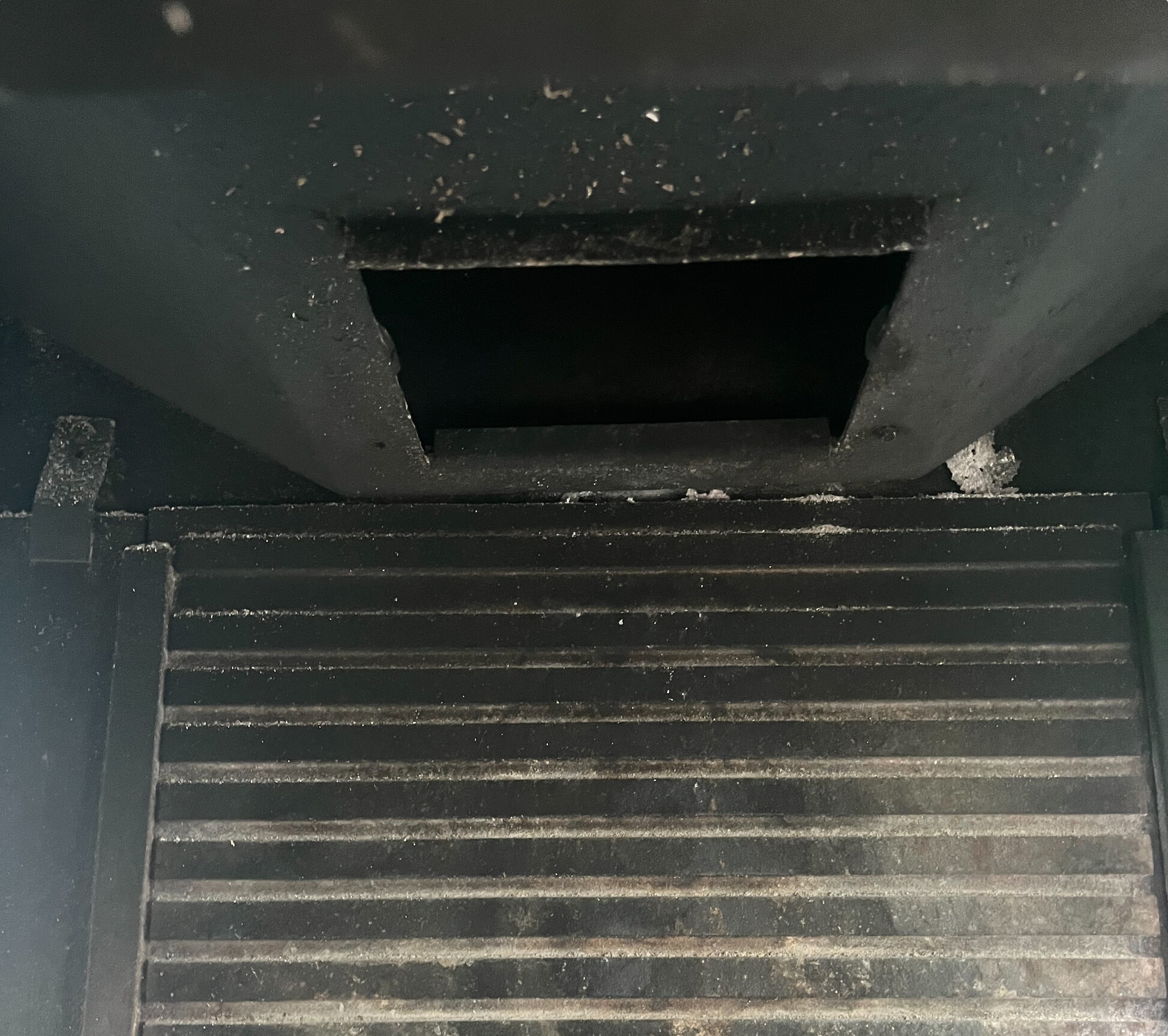

Vi saknar ett spjäll till kaminen Handöl 500 och söker därför efter något som kan ersätta detta så att inte värmen sticker rakt upp. Efter kontakt med Contura och Eldstad.se samt div kaminkunniga ställen såsom Nacka byggnadsvård och Bastuspecialisten i Bromma har vi kammat hem noll. Både när det gäller reservdelar och ritningar.
Därför vänder vi oss nu hit och undrar om det är någon som sitter på en reservdel eller ritning? Kanske har du kunskap om hur spjället ska se ut? Har du en Handöl 500 och kan fotografera spjället? Då skulle vi kunna ta detta vidare med en svetsare och skapa ett nytt.

Direktspjället ja!! De är en fyrkantig plåt med en ögla som du fäster i axeln . Rent krasst kan du kapa till en plåt som täcker hålet. Röken går ändå runt baffeln och rätt ut.E Ekman_N skrev:Hej,

Åh tack! Direktspjäll heter det alltså. Och nu ser jag öglorna! Tänkte först att skivan ska ligga i ett spår. Skulle vara bra att få till axeln som ska gå igenom hålet på framsidan. Har googlat direktspjäll och får bara fram skivor som sitter fast på axeln utan öglor. Har du kanske tips på kamin som har liknande konstruktion. Tänker att jag kan kika på manualen för den..B Belastar skrev:
När plåten ligger på plats så har du en svetsad fästpunkt . I den sitter pinnen ledad. Så när eldstaluckan öppnas så fäller spjället ner av jordens dragningskraft. Om du hade haft nån granne med en lika dan så ser du direkt hur det är gjort.E Ekman_N skrev:Aha, nu ser jag öglorna. Tänkte först att skivan ska ligga i ett spår. Ok. Och hur ska man tänka med "pinnen" som ska gå genom hålet på framsidan av kaminen vid luckan? Har googlat direktspjäll och får bara fram skivor som sitter på en pinne/stav.

Tack vad snällt att du orkar ta dig tid att förklara. Skulle du säga att det är en konstruktion som alla kan fixa eller behöver svetsaren förstå sig på kaminer för att det ska bli helt rätt?B Belastar skrev:
Om svetsaren ser funktionen så spelar de inte så stor roll om de är en kamin eller en låsmojäng till en manick.E Ekman_N skrev:
