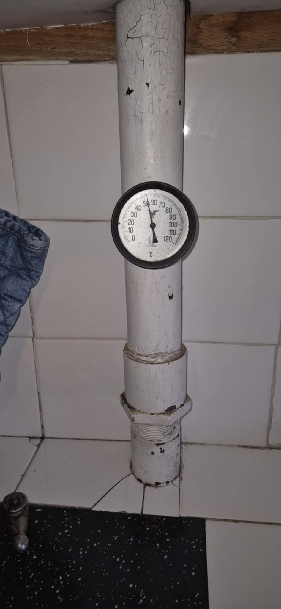

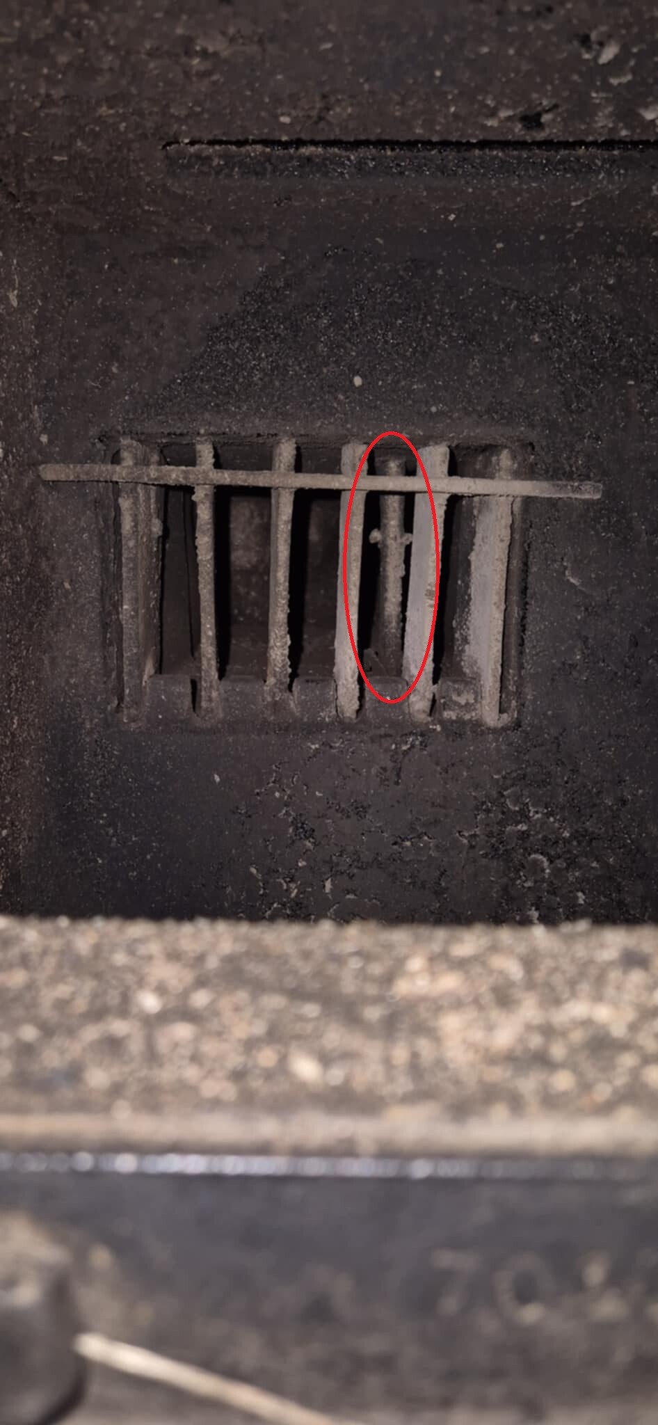

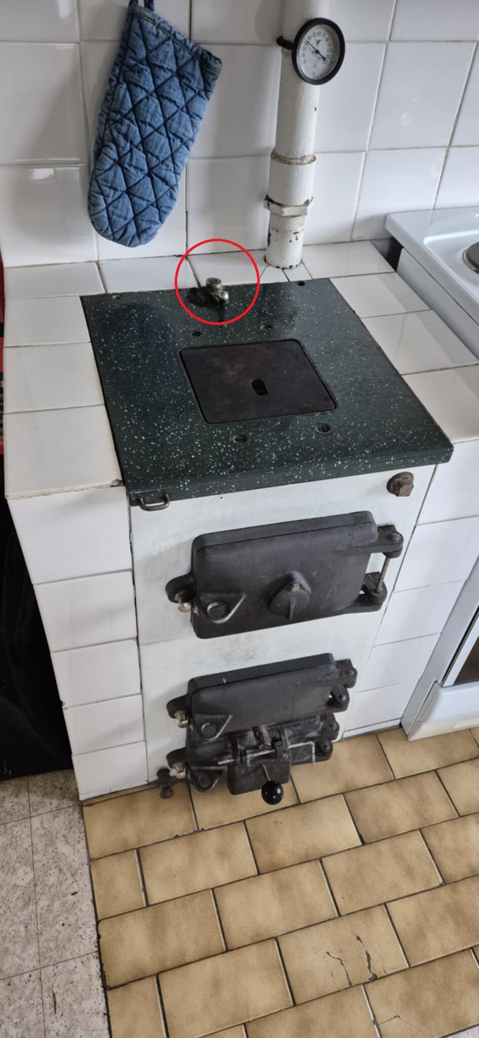

Hejsan,
Nu har kylan börjat komma och dags att börja elda! köpte detta huset i Maj, och har eldat ett par gånger. Har aldrig eldat i sån här kamin förut så lite av en inlärningskurva. Jag fattade först aldrig vad den inringade delen i bild 1 gjorde, för i kaminen ser det ut som bild 2, allt jag kunde se var att den snurrade på den inringade stången. Frågade sotare när han var här och han sa att spjället saknades och jag borde fixa de, kan vara anledningen till att jag aldrig får upp värmen, men han kunde inte säga vart jag kan hitta en ny.
Kaminen värmer upp det vattenburna systemet, enligt gamla ägarna var en temperatur på 80-90 bra att sikta på, men jag kommer inte över 70, och det känns som det saknade spjället kan vara anledningen, hur hårt jag än eldar känns de som de åker ut ur skorstenen och jag eldar för kråkorna. Har jag inte koll på elden varje 30 minuter också så är elden helt död och jag måste starta upp den igen. Känns inte helt hållbart.
Sen när jag googlat lite dock så har jag också hittat att det är förbjudet med spjäl i skorstenen pga risken för kolmonoxidförgiftning. Så kan det vara så att spjället tagits bort med flit? Sotaren nämnde ju inget om det dock. Undrar också om spjället ska stå 100% öppet ändå under eldning, då gör det ju ingen skillnad ändå. Vad kan annars vara jag missar som gör att jag inte får upp temperaturen?
Så ja, ska jag ha ett spjäll, och hur ska de sen vara ställt när jag eldar för att få upp värmen/hålla elden vid liv längre? Vad ska jag leta efter då, hur ser de ut och vart kan jag leta?

Typiskt fall av en vedeldad kökspanna av fabrikat Parca. Det fanns en sån, fast den äldre som hette Norrahammar, i mitt första hus.
Spjället på bilden är ett rökgasspjäll. Dess främsta fuktion var att gubbarna förr gick och drog igen spjället så mycket de vågade, samtidigt som de skruvade till dragluckan, för att kunna pyrelda hela natten. Ingen höjdare. Såna spjäll är inte förbjudna, det är nog någon AI som hittat på, däremot är det ingen större panik att det inte fungerar just nu.
Det brukar inte vara svårt att få upp en sån panna, eller rättare sagt det vattenburna värmesystemet den är kopplad till, i temperatur. Gör du ordentliga ilägg varje gång? Om det bara brinner en halvtimme är det nog inte så mycket ved. Lägg i så mycket ved du får plats med!
Draget, alltså syretillförseln till förbränningen, justerar du genom att skruva på reglaget till luckan längst ner, dragluckan. Jag hade börjat med att testa att skruva upp dragluckan för att få bättre fart på elden. Då borde det bli varmare också.

Nej, det SKA vara ett spjäll, men det ska inte vara tät slutande.G Gesseman skrev:
Man bruka säga 10-15% "glapp" när spjället är stängt.
Du kan höra med CTC de var väl de som sålde de där senast.
När du eldar så ska du strypa spjället så att den tändstickslåga sugs in vid den övre runda luckan, men inte slocknar.
Sikta på en rökgastemp vid nysotad panna på ~250C.
Jag hade en sån panna till för ~5 år sedan, de funkar jättebra.
p.s har du kollat så att inte spjället bara lossnat & ligger i rökgaskanalen?
Öppna nedre eldstadsluckan & kika in längs in, där ska det sitta en sotlucka. Ta bort den & lys in med en ficklampa.

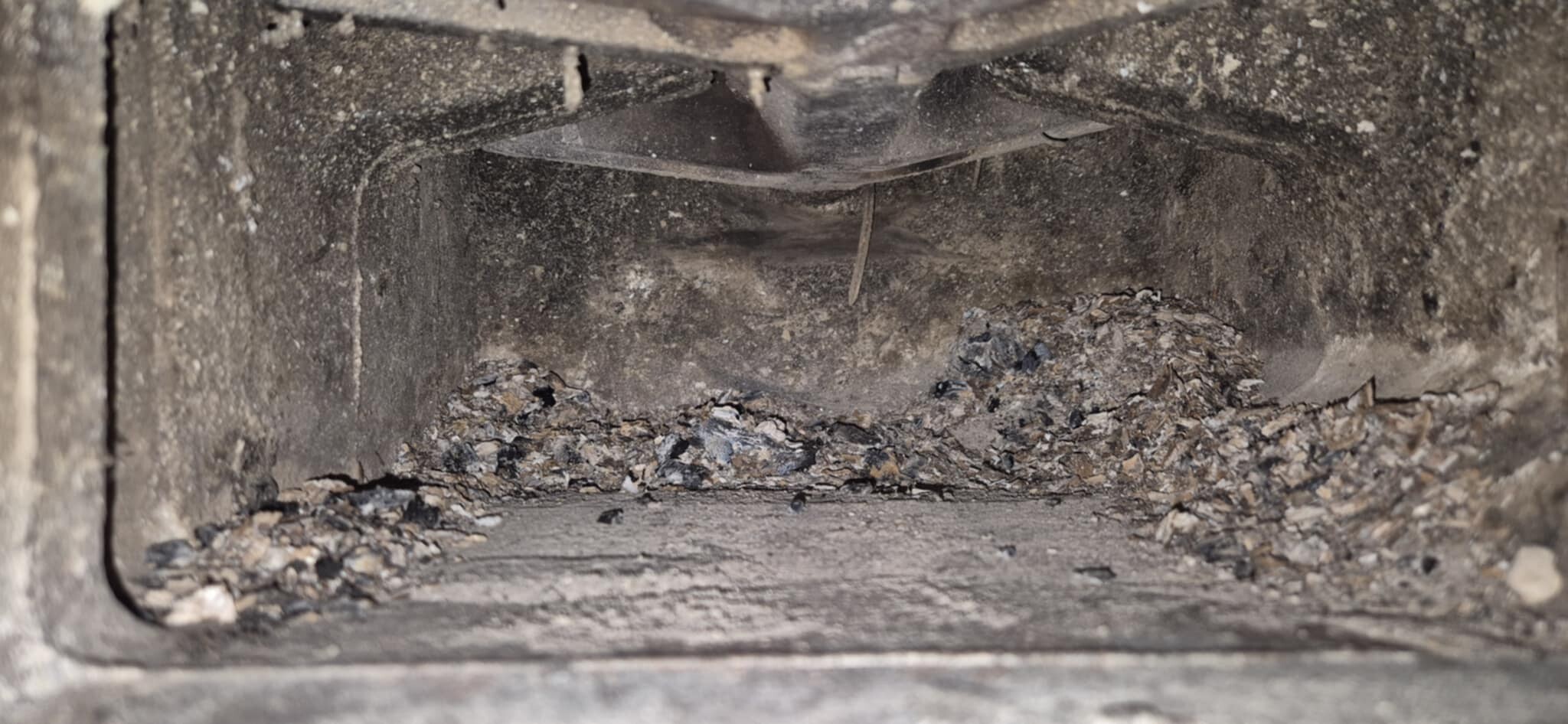

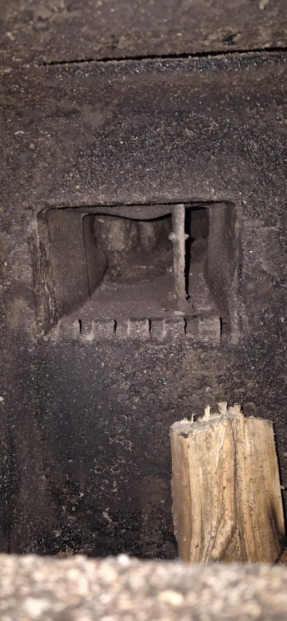

Öppnade nedersta luckan, tog ut lådan där askan samlas och de ser ut såhär som bild 1 (kanske svårt att se så nära bild men ingen lucka iallafall i bak?)L lat skrev:Nej, det SKA vara ett spjäll, men det ska inte vara tät slutande.

Andra bilden i mitt första inlägg är från översta luckan. Tog bort gallret där och dubbelkollade så spjället inte låg gömt där under aska eller nått, men de fanns inget där. Kollar man på stången så är det två fästen varav en av fästena har kvar en metalbit av nånting som ser ut att rosta av. Så någon måste ju lyft ut gallret och tagit bort spjälet en gång i tiden antar jag.
mjaa dedär med baffelplåt vet jag inte var de skulle sitta isåfall. Känns mer som i den översta luckan, som är i andra bilden i mitt första inlägg, är det bara hål rakt ut i skorstenen. Är om något finns liksom "bakom kröken" isåfall men antar inte de.SågspånPappspikEternit skrev:

Jag har inget minne av att det ens gick att se varken gallret eller rökgasspjället i min panna, så där måste ha suttit en baffelplåt.G Gesseman skrev:Andra bilden i mitt första inlägg är från översta luckan. Tog bort gallret där och dubbelkollade så spjället inte låg gömt där under aska eller nått, men de fanns inget där. Kollar man på stången så är det två fästen varav en av fästena har kvar en metalbit av nånting som ser ut att rosta av. Så någon måste ju lyft ut gallret och tagit bort spjälet en gång i tiden antar jag.
Vad som hänt med spjället är svårt att säga, men innanmätet till en vedpanna är en tuff miljö, även för metaller. Kanske struntade någon tidigare husägare i att ersätta det trasiga spjället? Inte för att det hade varit så besvärligt, det är ju bara en måttanpassad metallplatta som sitter på en stång.
Här skulle du ha sett en lucka sitta där det är "tandat"G Gesseman skrev:Öppnade nedersta luckan, tog ut lådan där askan samlas och de ser ut såhär som bild 1 (kanske svårt att se så nära bild men ingen lucka iallafall i bak?)
På stången som sticker ned ska spjället sitta.
Som det är nu så går rökgaserna rakt ut utan att göra nån nytta.
