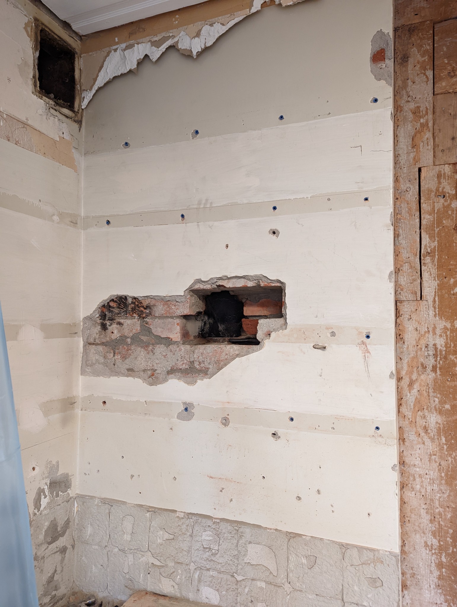

Jag har precis påbörjat en skorstensrenovering. Högg upp ett arbetshål precis ovanför spjället i kanalen. Just det där spjället började jag fundera över. Behöver jag ha det kvar, eller kan jag få samma funktion direkt i en modern vedspis?

Ha kvar spjället,de flesta moderna spisar reglerar förbränningen på tilluften till spisen.Bra att kunna stänga med spjäll i röklanal när det brunnit ut helt för att hindra utsug av kvarvarande värme i spisen.Vissa spjäll har en halvcirkelfornad urspårning för att det inte ska bli helt tätt för att minska risk kolos förgiftning.
