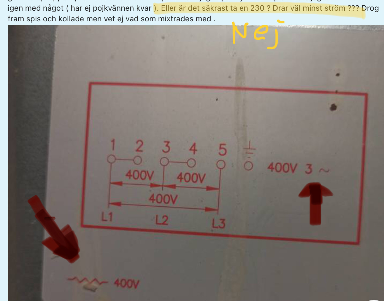

TS har en ren trefas 400 V spis . Det framgår exemplariskt tydligt arr den har 400 V elementspänning.
Elritning som visar anslutning för tre-fas 400V spis med schematiska markeringar och handskrivet "Nej".
Ett element i ugnen eller en platta på spisen på en 400 V spis drar mindre ström för samma effekt.

Fattarnoll skrev: Och om jag har nolla kan man då köra en spis på 400 V som inte har nolla?
Agge87 Agge87 skrev:
Kan och kan. Allt går. Men du ska inte
Hur tänkte du här? En spis på 400 V som inte har nolla…?
Det är faktiskt, i alla fall i teorin, ett problem med induktionshällar att de drar väldigt mycket ström, speciellt i boosterläge, och att många gånger så är inte svenska kök installerade med kablar grova nog för tyska Siemens och Bosch-hällar med 230 V ”elementspänning”.
jag tänkte inte :rofl:
Utgick ifrån elementspänning på 400.

En enskild platta för 230V drar mer ström än motsvarande för 400V. Men om vi pratar om hela spisen när denna är maxbelastad så blir det ingen skillnad. Varje platta drar mindre ström. Men den drar det från två faser. Induktionsspisar drar för det mesta inte alls mer ström än andra. Men det är en vanlig missuppfattning. Ett normalt svenskt kök med en 16A trefasmatning till spisen fungerar precis lika bra vare sig elementspänningen är 230V eller 400V. I alla fall så länge nollan finns där.
Det är något av en begreppsförvirring här. En spis med 400V elementspänning har ingen nolla ansluten. Men många spisar uppges vara 400V även om elementspänningen är 230V. I detta senare fall kvävs nollan.

Är det 1fas så räknar du det enkelt vilket du finner i ohms lag, 2200/230V = 9,56A avrunda uppåt 10A
Här blev det lite fel…
6000W / 230V = 26A
eller väldigt otydligt vad du kan ha tänkt dig. 2200W är iofs typiskt strömmen för EN stor stekplatta, men sen finns det 3 plattor till…
Man kunde dela upp spisen på 2 eller 3 säkringar, men om man bara har en fas så behöver man dessutom 2 respektive 3 nolledare. Har man ett hus säkrat med 3 x 16A så blir strömmen 26A för stor med en enfas 230V spis.
Man måste alltså akta sig för att köpa en 230V spis förlägenhet, och speciellt då tyska spisar som kanske inte ens går att koppla om för flera faser (400V 3N~).

Men spisen är inte 400V utan 3*230V så den uträkningen har ingen koppling till verkligheten.
Om du i ställer räknar 6000/(230*3) så fåt du samma resultat och det finns en logisk koppling till hur lasten ser ut.

Vilken spis talar i nu om?
har för mig att hennes spis var 400V
Den jag laddade upp exempel på när det kommer till märkskylten var på 230.
