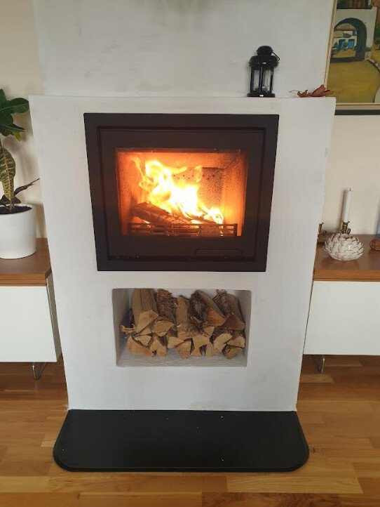

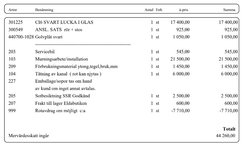

Vi valde att sätta in en Contura i6 i vår murstock under 2020.
Jobbet innebar att man knackade upp ett hål som tillträde i befintlig kanal och murade på en klack med vedutrymme.
Priset rabatterades med 1500 kr eftersom de hade levererat kassetten med standardlucka istället för helglas.
Kanske inte är jättemycket som referens med tanke på att ni har en befintlig öppen spis.
Be gubbarna/gummorna om ett platsbesök så får du kanske lite bättre siffror ☺️
