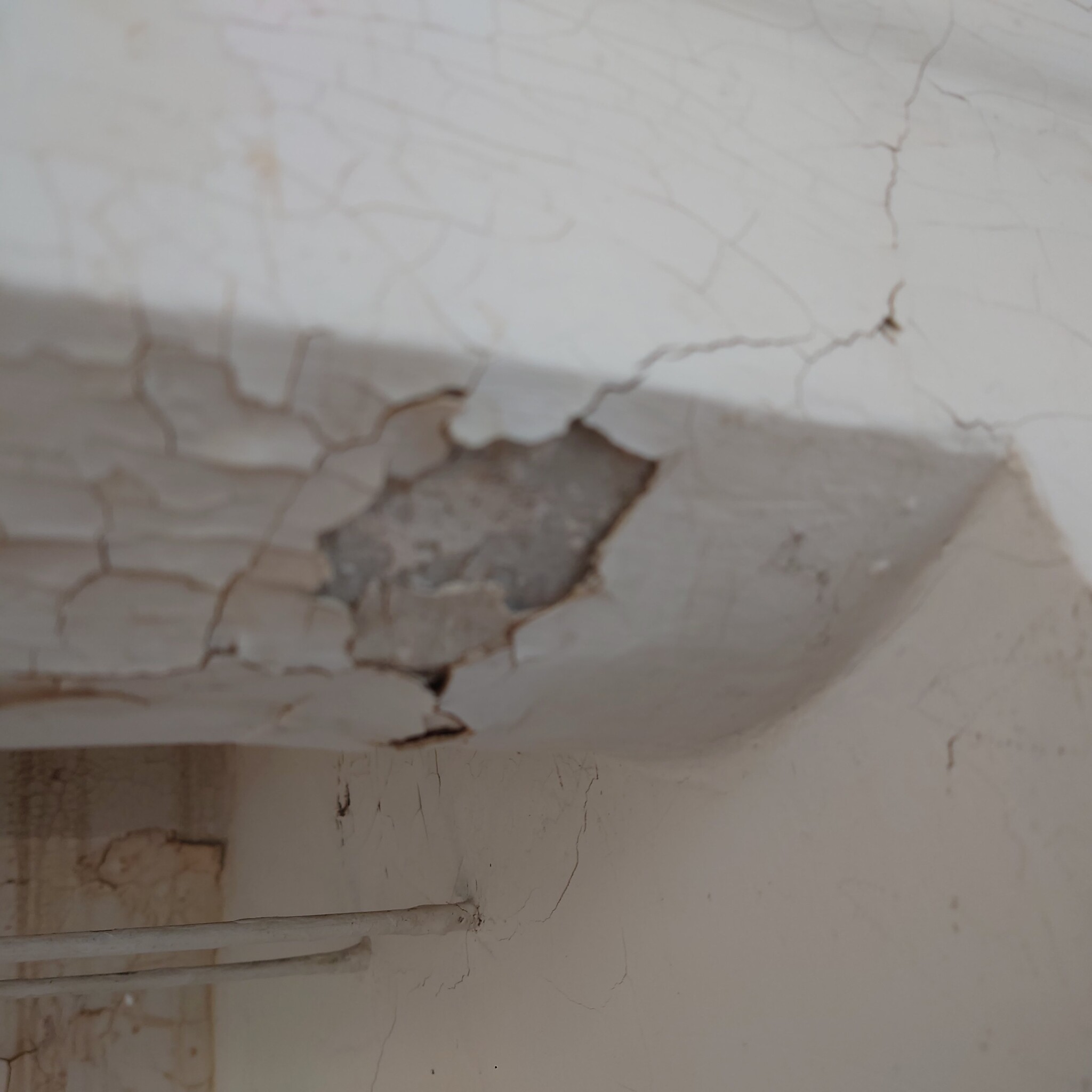

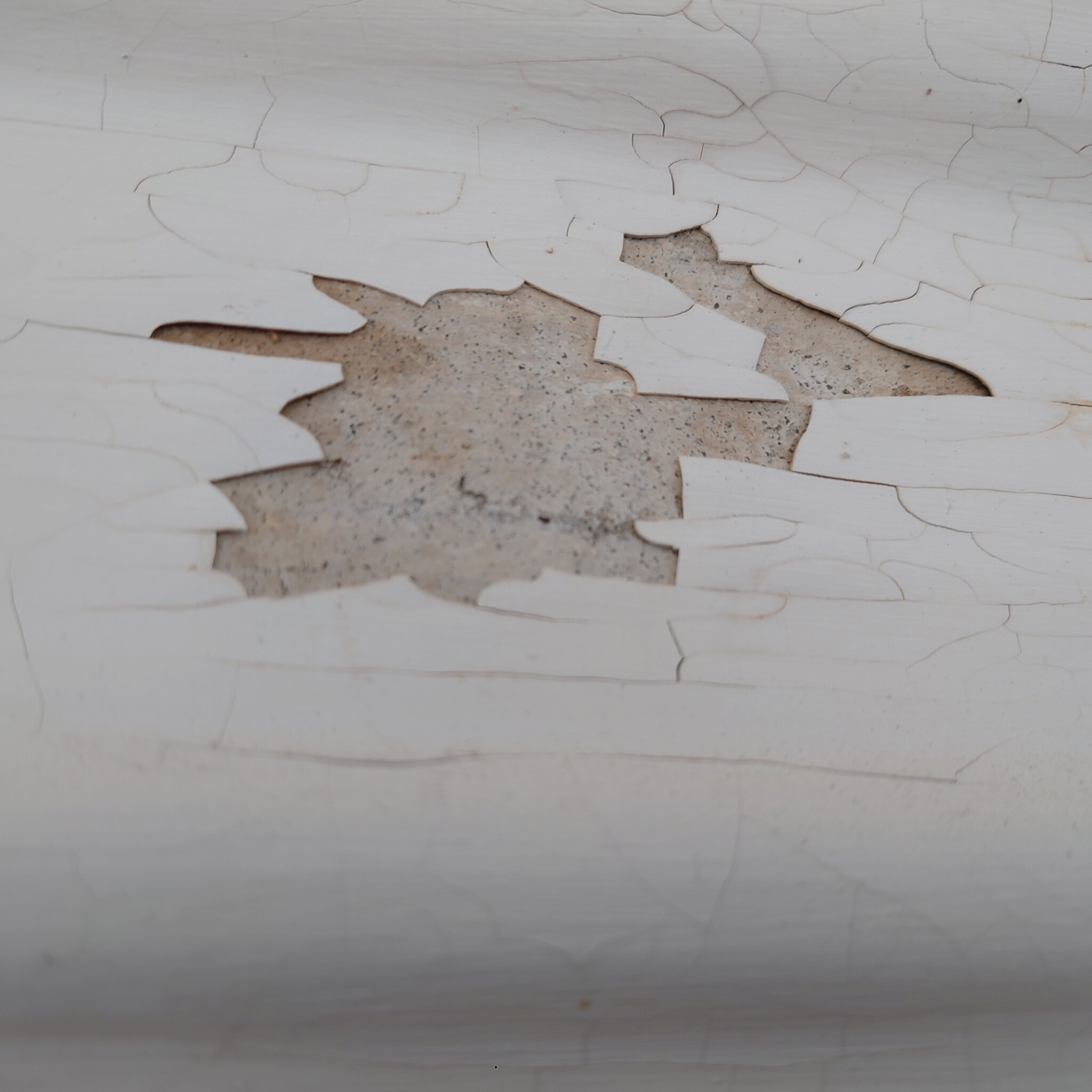

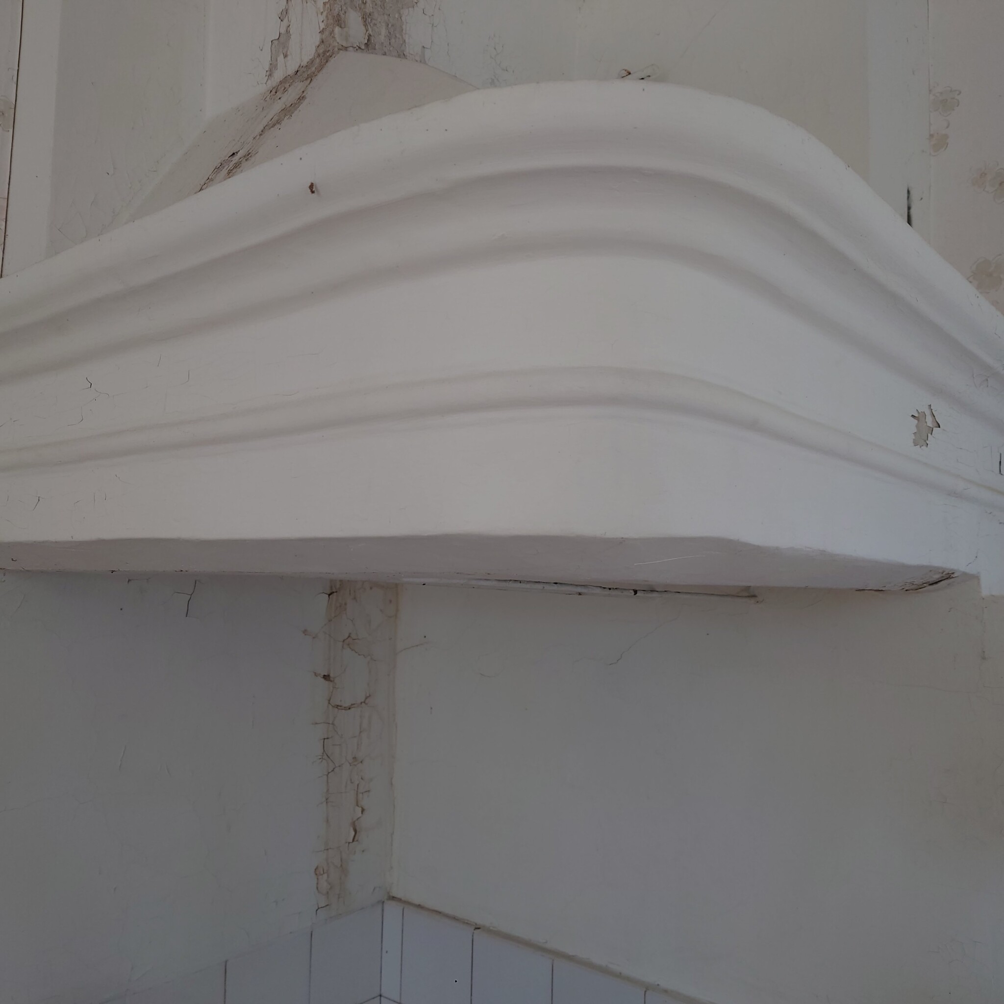

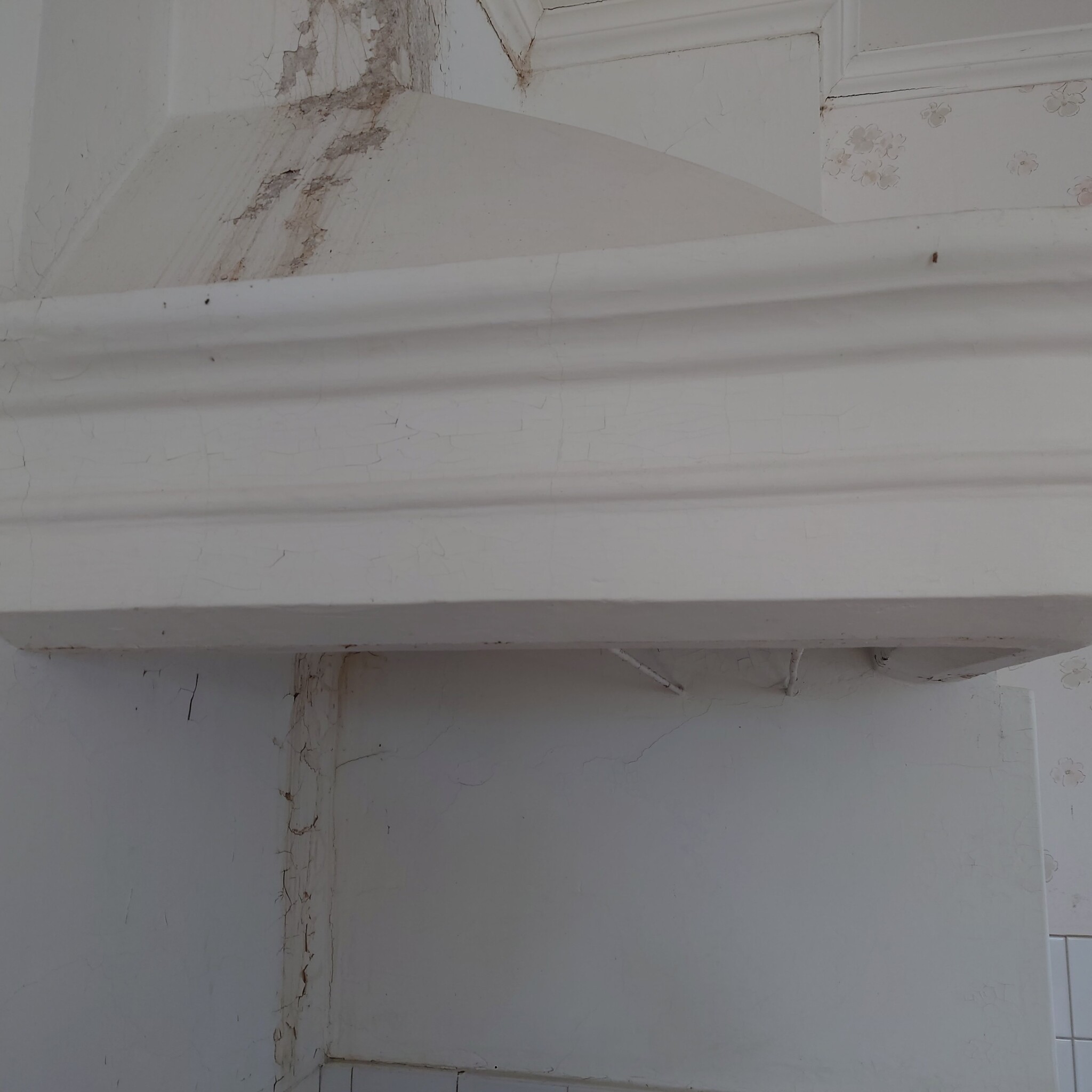

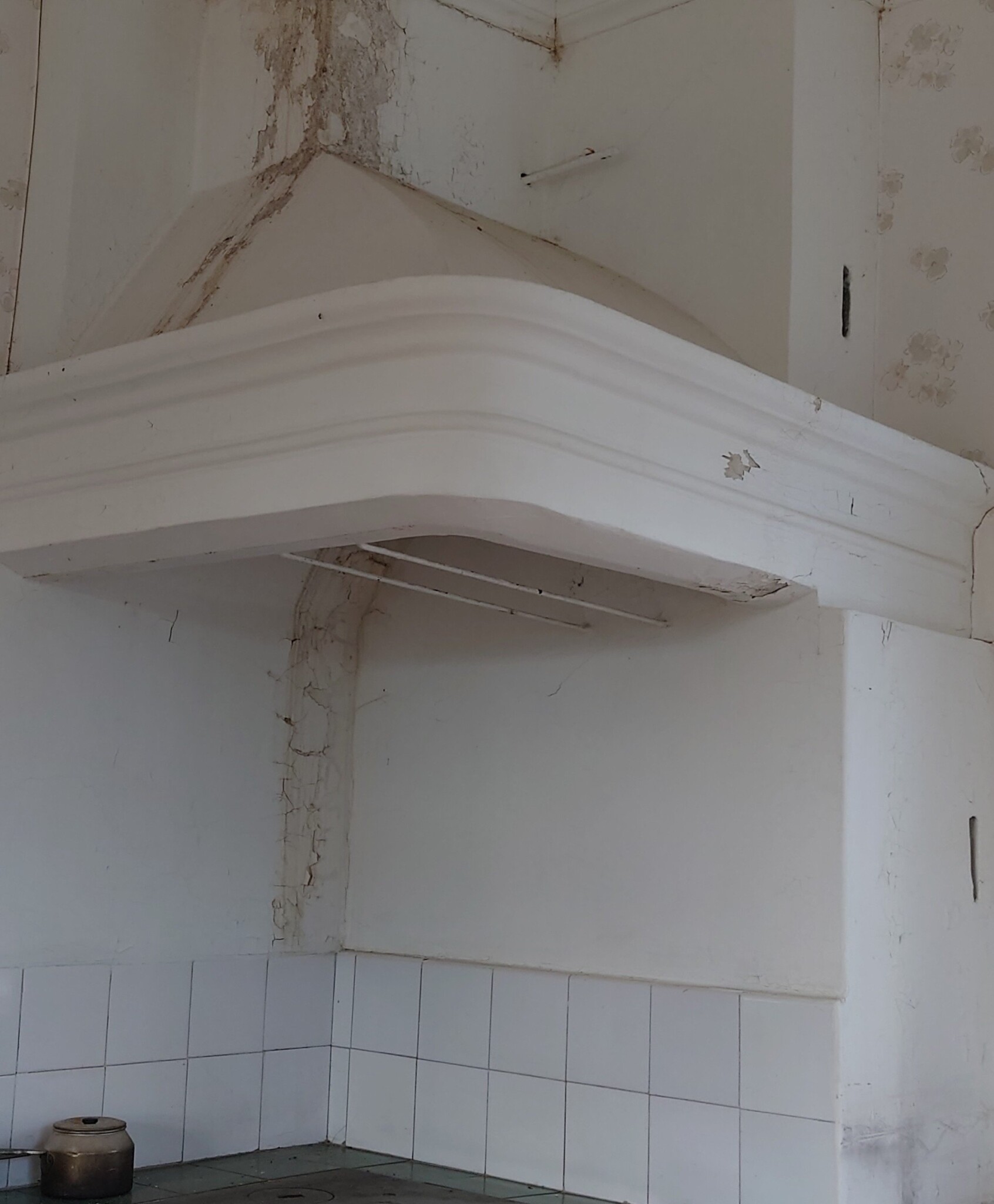

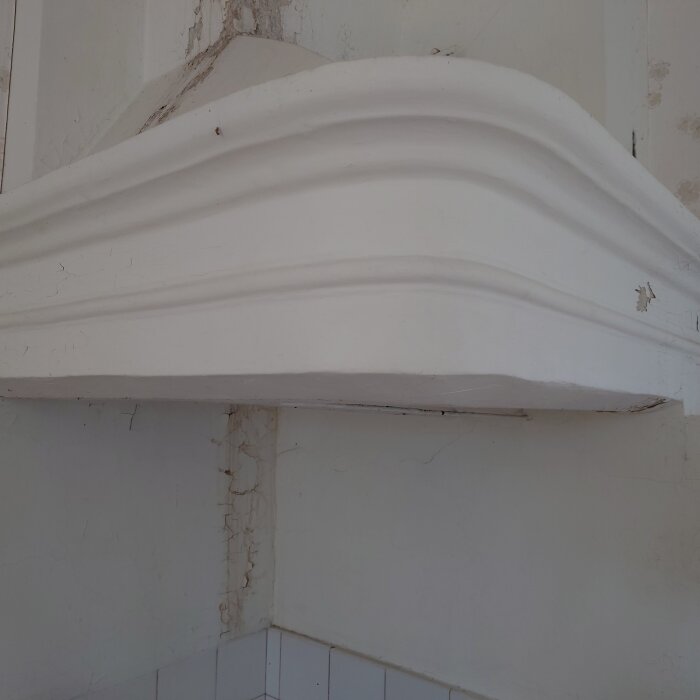

Spiskåpa från ca 1911-1915. Fukt åtgärdad. Tänker nu borsta bort lös färg med stålborste. Men sen? Ska jag spackla? Upplever att målarfärgen är mycket tjock, dvs inte finputs. Ska jag spackla? Med vad ? Vilken typ av måla ska jag använda?

Spackla eler putsa med bruk beroende på hur det ser ut kanske,
Därefter kan man rolla ytan med lite utspädd finspackel, så att det blir en "kornig yta" som puts homogent över hela..
Och sedan måla på det.

Låter bra med att rolla med utspädd finspackel. Men vad är för spackel? För trä spackel? Och vad är det för måla? För snickeri måla?

Jag har på putsad murstock rollat med "finkornigt" spackel, som sedan målades med vit linoljefärg. men det var 35 år sedan så jag minns inte vad för spackel. Fick tipset av bekant som fixade med kaminer och skorstenar, och det fungerade utmärkt, fortfarande snyggt..
Man kan nog få olika struktur med olika spackel/utspädning, men fördelen är att det ger en enhetlig struktur på både lagad och blank målad yta om man inte målar så tjockt att färgen täcker allt. Färgval spelar nog ingen större roll i övrigt.
