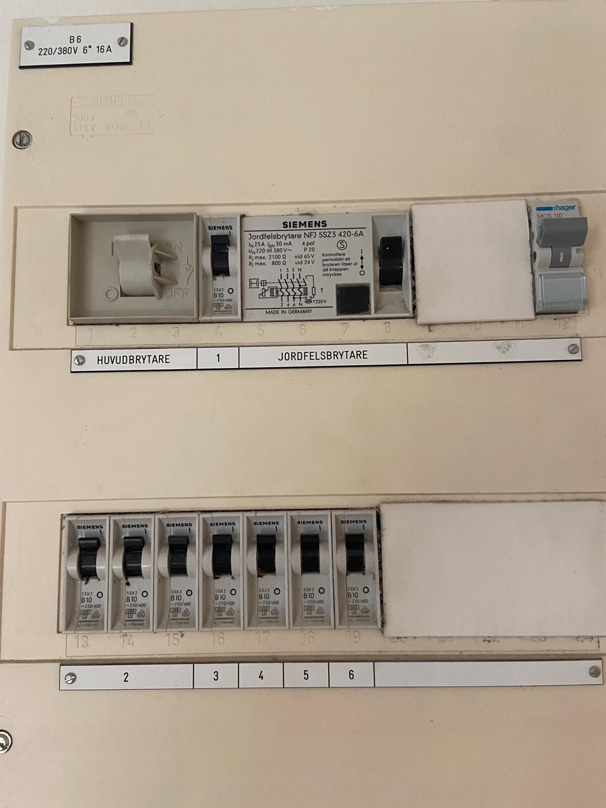

I elcentralen har jag tre brytare för min nuvarande kombinerade spis/ugn. På dem står det: B10 (230/400, 5SX2). Bredvid huvudbrytaren står det samma sak - B10 (230/400, 5SX2).

Ta en bild på centralen så får du bättre svar. Kolla också på din elnätsräkning (inte elräkning), där framkommer vad du har för abonnemang. Titta efter om du har 1 x 25 A eller 3 x 16 A, det är de två troligaste alternativen för en lägenhet.
B10 kan stå för en dvärgbrytare med B-karakteristik men det kan också betyda något helt annat om det också står på huvudbrytaren. Som sagt, bild.
Får be om ursäkt - jag ser nu att det står 16A i övre hörnet av elcentralen. Behöver kanske nya glasögon också.

Spisgruppen är dragen med 2,5 mm² enligt gruppförteckningen. Så högst troligt behöver du inte byta gruppledningen till spisen. Att byta säkringar är enkelt. Men antagligen onödigt. Om du tittar på märkskylten till din nuvarande spis så skall den troligen ha 3x16A den också. Om du inte i dagsläget har problem med att säkringar löser när du lagar mat kommer du inte att ha det i framtiden heller. Antagligen är det bara att koppla in den nya spisen rakt av. Men du kan byta säkringar också.

Som sagt det kommer nästan säkert att fungera med dina 10A säkringar. OM du skulle få för dig att koka upp fulla kastruller på alla kokzoner om och om igen så finns det risk att någon av säkringarna löser ut. Den maximala effekten på två plattor/kokzoner drar troligen mer än 10A, kanske mer än 16 också. Men man kör aldrig på max under en längre tid. Och säkringarna tål en rätt stor överlast i bortåt en timme.
OM det skulle bli ett problem, så har du enl. förteckningen 2,5 kvmm trådar till spisen, det går nästan säkert att byta säkringarna till 16A om det visar sig behövas, men det måste du i så fall låta en elektriker titta på och ev. räkna på. Normalt säkrar man 2,5 kvmm med 16A, det kan finnas något skäl till varför det inte går här. Mest troligt är om du har 16A huvudsäkringar vid elmätaren, så vill man "skydda" huvudsäkringarna. Kör man 16A även på spisen så blir det lite slump om huvudsäkringen eller spissäkringen eller båda löser ut vid fel.
Med 3x10 A går det att ta ut 6,9 kVA effekt. Med 3x16 A, 11 kVA.
Undrar om de använt 10 A där för spisen bara för att ge möjlig selektivitet mot huvudledningens skydd på 16 A (så inte bägge ska lösa ut vid ett fel)
B-karaktär kan tyda på låga kortslutningströmmar men man kan också ha valt de utifrån att på den tiden det inte fanns produkter med desto högre startströmmar och därmed inget behov av något annat.
