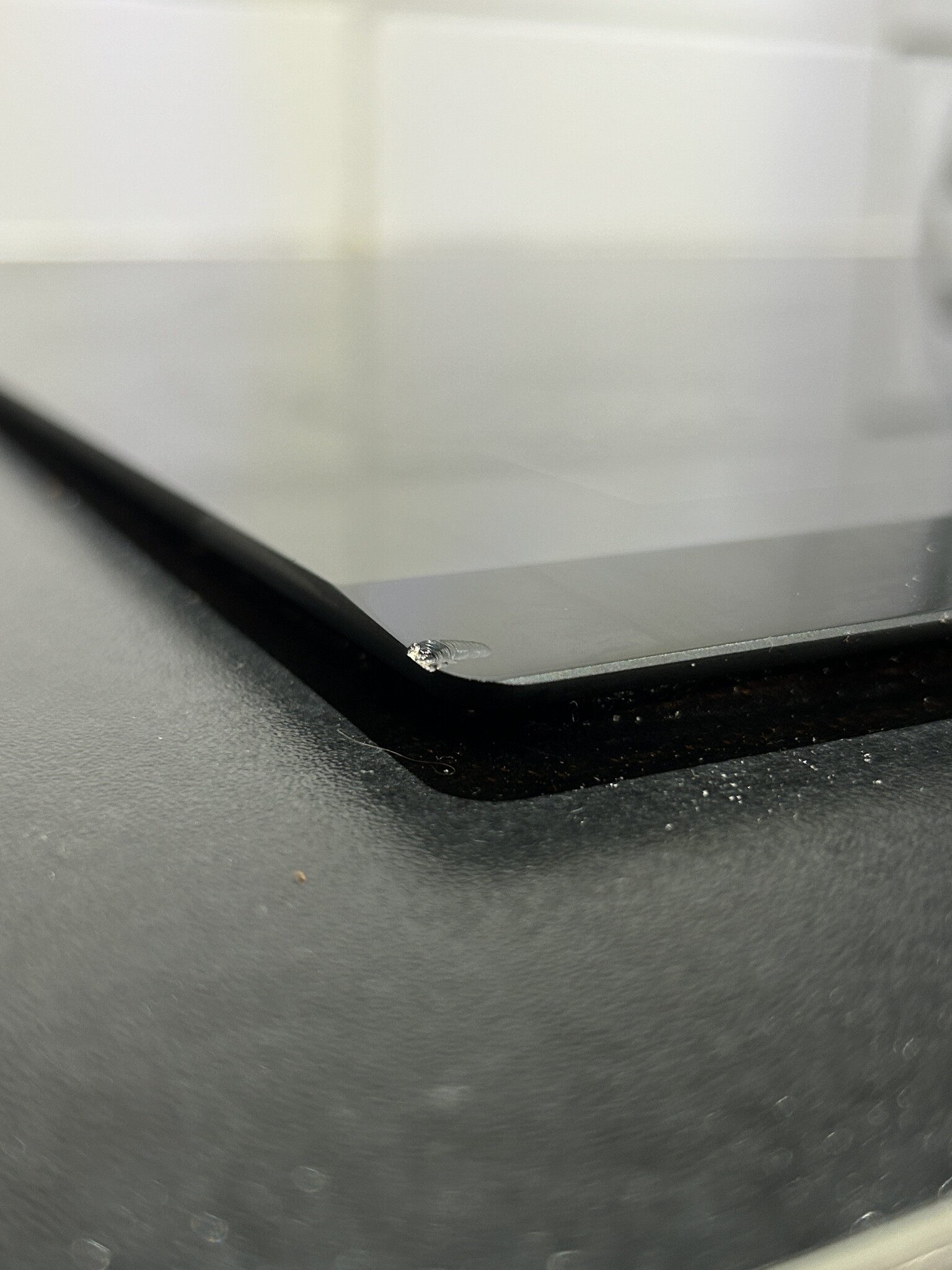

detta uppstod antagligen under Elgigantens installation. Sedan känns hällen felmonterad då den sviktar och sitter högt upp med ett glapp under, är inte det farligt om vätska kommer under??

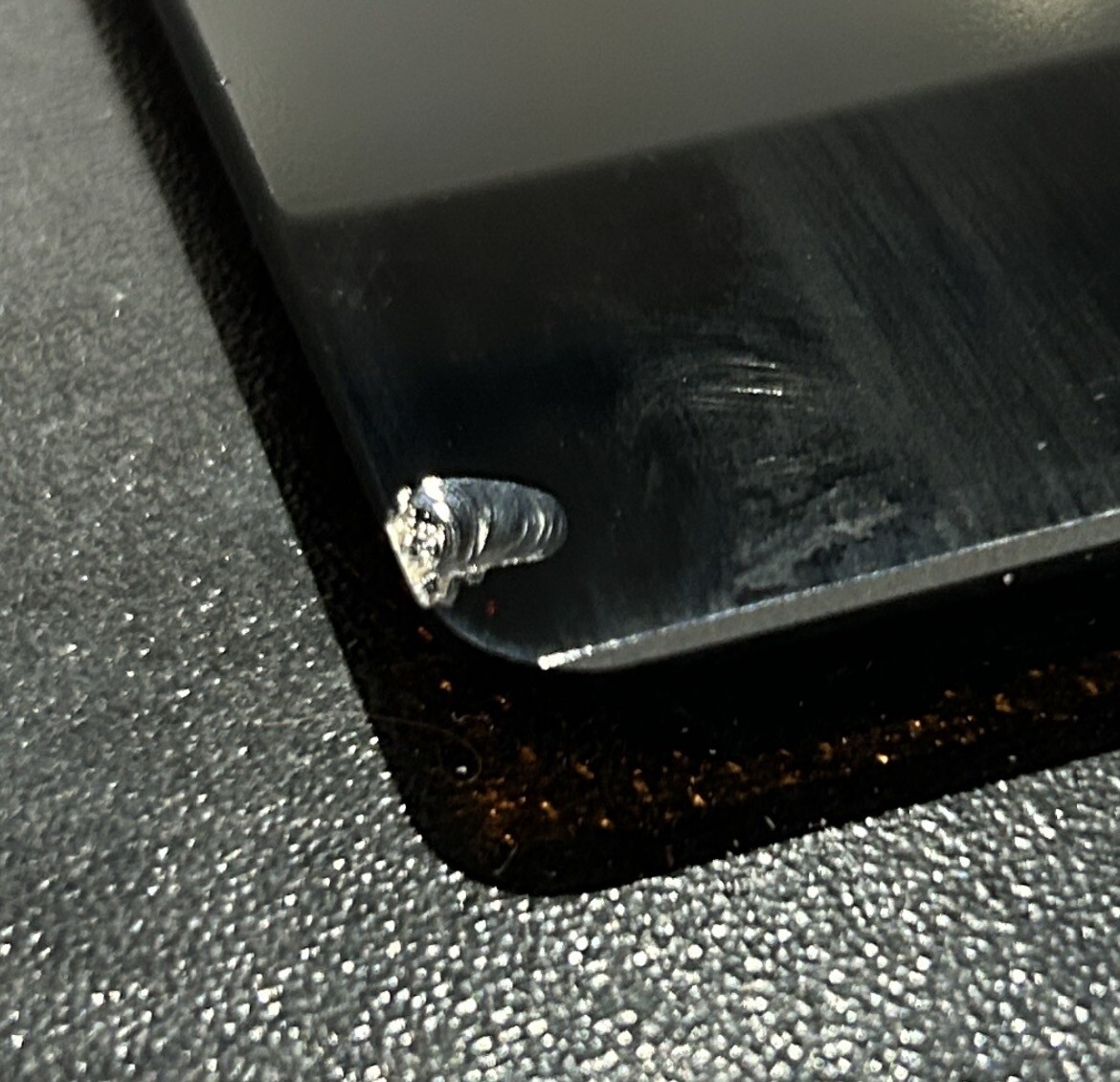

Ska försöka be om ny produkt då det inte ens gått två veckor sedan installation. Men är nyfiken, för framtida hällar, kan man laga små flisor? Är det farligt när de är så här små och i kanten?
Flisor i den storleken är inga problem. Det som kan vara ett problem är om det blir en spricka över hällen. Då kan det rinna ner vatten i det elektriska när något kokar över. Om vatten rinner ner under bänken vid sidan av hällen för att den är felmonterad kan vara opraktiskt och äckligt på många sätt. Men det är inte en elsäkerhetsrisk. Du kan inte laga en skada som den på bilden utan att byta glaset. Men den påverkar inte hällens funktion.

Men det är förstås inte korrekt och fackmässigt att installera så att hällen inte ligger plant och om hantverkaren orsakar en skada är företaget skyldigt att åtgärda skadan enligt konsumenttjänstlagen.
Hällen ska vara vågrät så att det går att använda en stekpanna utan att fettet samlas längs ena kanten av den.
Den där markanta flisan hade du sett direkt vid installation, den sticker ju ut som en nagel i ögat mot svarta glaset.
Nog för att deras installatörer är klåpare för det mesta, men det där är nog någon i ditt hushåll som tappat något eller stött i med stekpanna.
Nja den syns mer på bilden på grund av ljuset. Sen är vi hemma med en 3 månaders bebis så vi kan ha missat en sådan flisaF Festlund skrev:
Grattis till familjetillökningen! 🙏🏻A Anna_Anna_H skrev:
Tror tyvärr ni har lång uppförsbacke är min erfarenhet att komma i efterhand med installationsskador. Sådant ska noteras direkt vid tillfället, annars friskriver sig bolagen.
Så nog bättre att ha en dialog med sitt försäkringsbolag.
