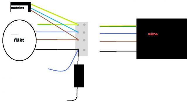

Skulle behöva ha lite hjälp med att koppla ihop Spisfläkten med kåpan.
de är en jätte standard kryddhylle spisfläkt
Från spisfläkten har jag
Brun
Blå
Svart, över denna är även en styrning för de olika lägena på fläkten byglad ( tror jag) även en Blå FK bit sitter i hålet också
Jord
från Kåpan har jag
Brun
Blå
Svart
Jord
Antagligen inga svårigheter att få ihop detta men för en oerfaren är det en annan sak.
Tacksam för hjälp!

Okej men du är inte helt 100%,
har en blå FK bit i styrningen ( svarta FK'n) tilt fläkten isåfall hur ska den byglas?

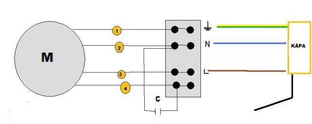

Vet inte helt vilken kåpa du har men du skall först mata kåpan och sedan styr kåpan din fläkt.
Fläkten först: Du skall bara använda Jord, N och L på den, den fjärde plinten som kondensatorn (märkt C) är kopplad på skall du inte mata in något på.
Din kåpa: (Antar att det är en Franke/Futurum Alliance kåpa) matning in på Nolla (Blå) och Fas (Brun), sedan får du matning ut till din fläkt igen på den svarta kabeln.
Brukar sitta en klisterlapp som anger om det är svart kabel på kåpan som skall till fläkten.
Din fläkt skall alltså få Nolla (N) från samma blå som kåpan och sin Fas (L) från den svart kabeln.
Och sedan självklart jord.

nej nej nej ... klabba inte och koppla om mellan fläkten och dess plintar.
Fläkten skall vara kopplade till sina plintar precis som du hade på ditt schema (http://www.ventin.se/pdf/IFK_140_B.pdf se på sida 3) i inlägg #4.
Det enda du skall koppla in på dessa plintar är på jord, L (fas) och N (nolla) vilket skall komma från din kåpa.

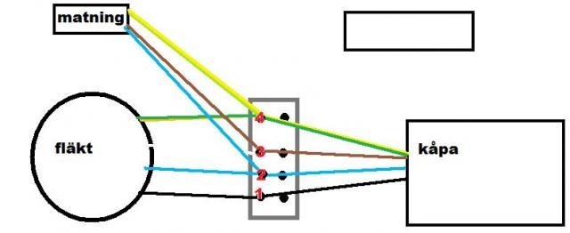

Sant, fel tänkt av mig.
men hur ska man kunna styra fläkten via kåpan om man bara har en fast fas in?
måste väll ändå använda svarta som någon form av tändtråd från kåpa till fläkt?
en annan sak jag funderar över om du FrittDrag_II har lust att hjälpa mig med.
har en en blå Fk bit sittande i 3 plinten om du förstår hur jag menar enligt bild, vad kan den ha vart till?.
kondensatorn skall alltså byglas över Nolla och den svarta in i fläkten
välldigt grötigt förklarat av mig hoppas du förstår
tack för den hjälp jag har fått hitills!

Brun (Fas) ska in i fläktkåpan som sedan skickar ut styrd fas genom svarta till brun på fläkten.
