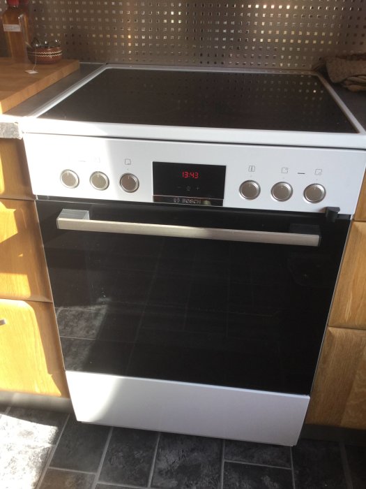

Står inför begreppet att byta spis. Nu har jag en 400v spis kopplad på 10amp säkringar 3fas utan nolla på 1,5kv kabel i perilex dosa. Är det rätt uppfattat att ja bli tvungen att byta till 2,5kv kabel och 16amp säkring och dra fram en nolla. Någon pratar om att säkra upp till 13 amp på befintlig kabel, funkar det eller det är risk för överhettning i kabeln som är ca 20 meter lång. Jag tar hellre kostnaden för hantverkare än att få en eldsvåda. Givetvis blir allt detta ett uppdrag för en elektriker,

Det du minst behöver göra är att komplettera spisledningen med en nolla och montera ett perilexuttag så att du kan välja 230 V-spisar. Men det finns även ett få tal 400 V-spisar i handeln så om du hittar en sådan som faller i smaken så behöver ingenting göras.
10 A kommer fortfarande att fungera, men sämre än förut. Det är era matlagningsvanor som styr. Du behöver studera bruxet och se hur hög effekt spisen har på sina olika värmezoner och hålla dig under 2300 W per fas. Det kan dock vara svårt att veta hur faserna är fördelade mellan värmezonerna, men du kan räkna med en fas för zonerna till vänster och en annan fas till zonerna till höger och den tredje fasen till ugnen.
Det kan gå att säkra upp till 13 A men det är något man behöver titta närmare på. Är det en infälld ledning krävs att du har dvärgbrytare, inte smältsäkringar. Är kabeln utanpåliggande kan det gå bra med antingen eller. Längden på kabeln spelar ingen roll, utan det är dess förläggning, dvs vilken kylning den får. Sedan behöver kan kontrollmäta att kortslutningsströmmen vid anslutningsdosan till spisen blir tillräckligt hög för en 13 A säkring. Här spelar längden en viktig roll.
