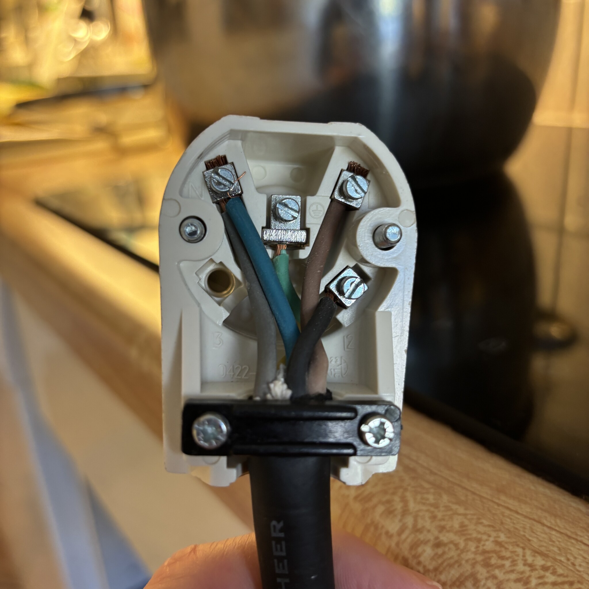

Tack för alla svar! Det finns en del konstigheter och felaktigheter i mina utsagor. Det beror på min bristande kunskap och att jag mindes fel (t ex att en propp skulle ha hållit igång ugn och häll, helt omöjligt).
Jag har nu öppnat kontakten till hällens sladd. Allt såg helt ut – inga tydliga brännmärken eller lösa ledare – men det är förstås svårt att avgöra om något är bränt inuti.
Eftersom jag har spänning på både L1 och L2 fram till hällen, börjar jag tro att felet sitter i själva hällen (möjligen bränd nolla eller elektronikfel)
  • Anslutning av hällens kabel med fyra ledare: blå, brun och gröna samt jordad, fastsatta i en plastkontakt med skruvar.

Hällen och kanske ugnen ligger på en av faserna med, är 2-faskopplad då det är 2 st på nollan. bara skit med hällar som ska kopplas så. Då det räcker med en på noll i Sverige.

Vad har du för spänningsnivåer i uttaget på:
L1-L2
L1-N
L2-N
