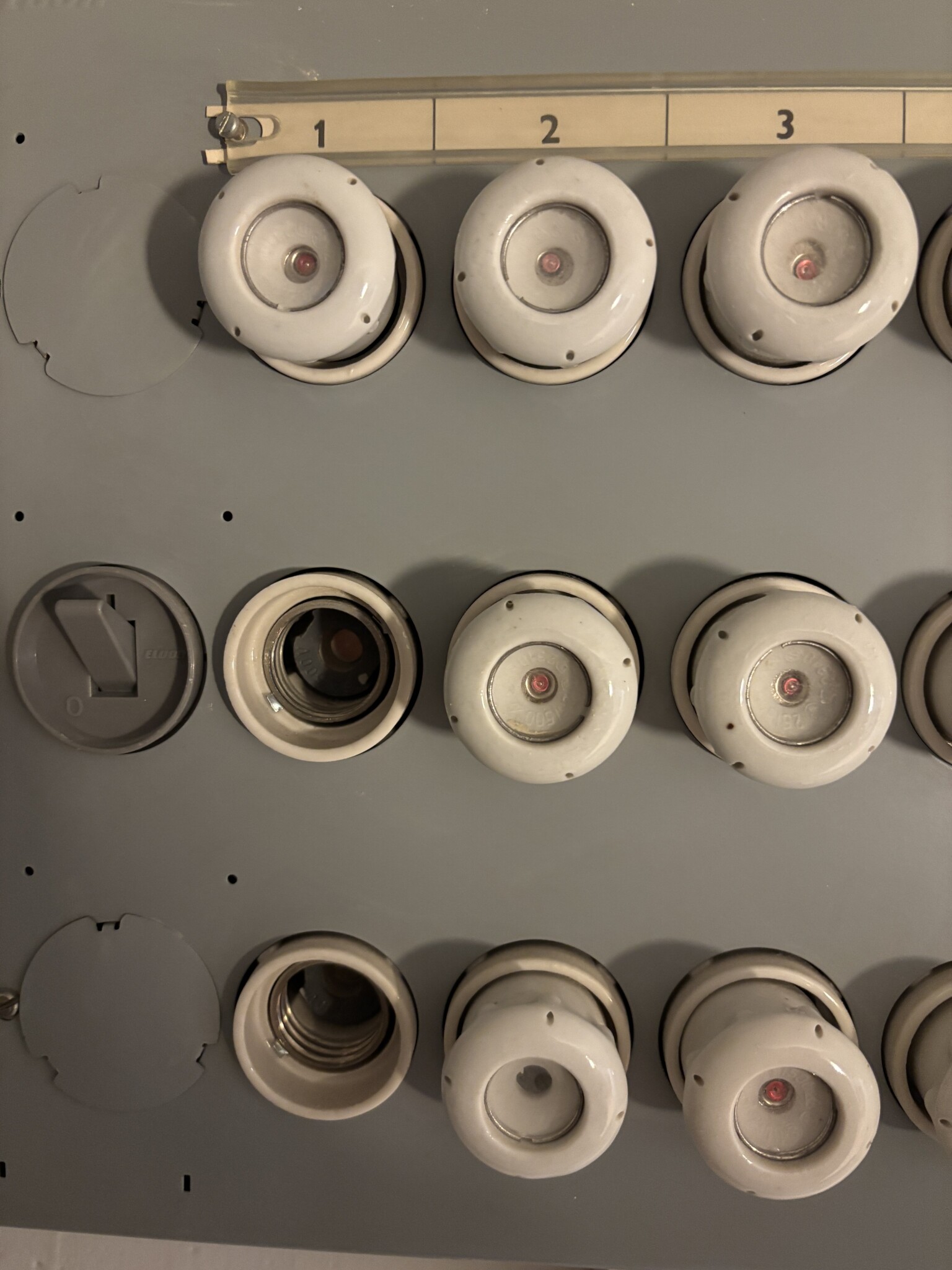

Jag gick till elcentralen och såg att under siffra 1 sitter tre proppar i rad (vertikalt). De var de enda grå (16A) jag hittade, så jag antog att det var spisens trefasgrupp. Jag bytte alla tre, och efter det fick jag tillbaka ström till klockan på ugnen, och även indikatorlampan för att ugnen är på fungerar.
Men: ingen värme, ingen fläkt och ingen ugnslampa fungerar fortfarande. Spisen är fortfarande död.
Det märkliga är att när allt fungerade tidigare, satt det bara en röd propp (10A) i den översta hållaren – de två under var tomma.

Hur hittade du de tre grå om det bara fanns en röd och inga grå? Bild på centralen?
Hållaren är grå i botten. Bifogar bild hur det såg ut när det fungerade.
  • Grå hållare med flera vita proppsäkringar ordnade i rader, märken för olika nummer syns ovanför proppsäkringarna.

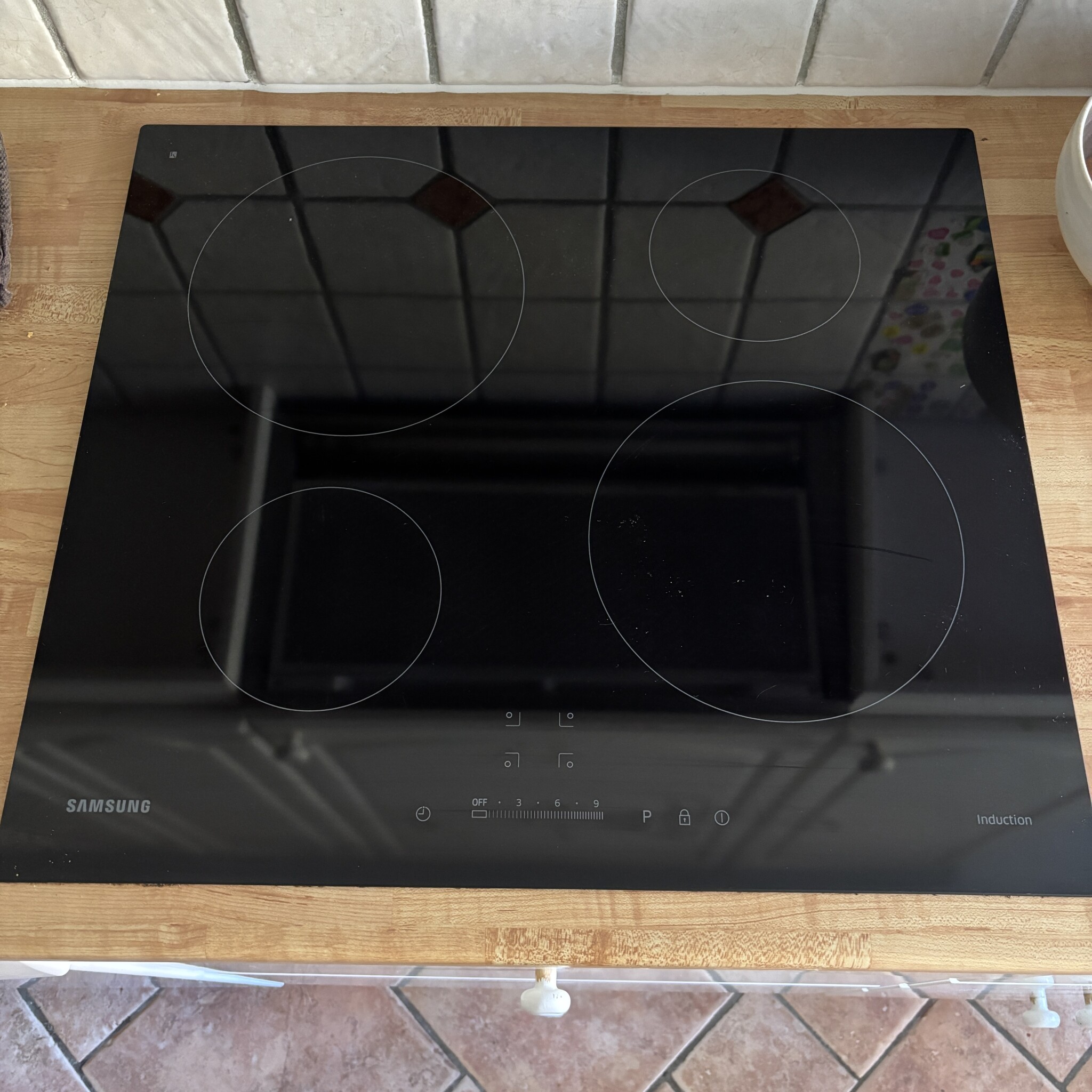

Och att en vanlig spis skulle fungera med enbart en 10A låter otroligt. Vad är det för spis, en bild?

  • En svart induktionshäll av märket Samsung med fyra kokzoner på en köksbänk.
Fairlane
Jag tänker mig att när TS skriver spis så avses en häll. Det skulle förklara varför ugnen kommer igång med en säkring i, men inte "spisen".
Det är dock bara en vild gissning. Om gissningen är korrekt så kan ju "spisen" ligga på en eller flera andra säkringar efter att man gjort om originalköket.

Hoppsan, där bekräftades min gissning om "spis" = häll. Så går det när man öppnar en flik och sen lämnar datorn och återkommer senare.
