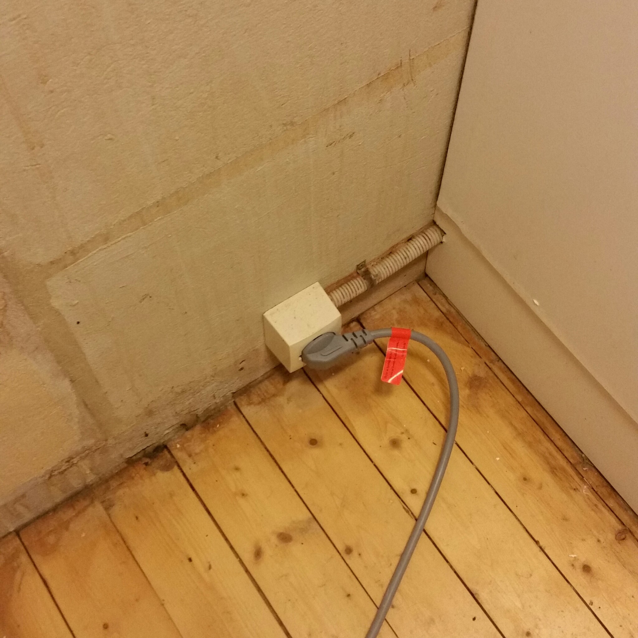

Har en spis kopplad till detta uttag i köket:
Eluttag i hörn med ansluten kabel till spis och säkerhetstagg på sladden.
Och funderar på att koppla in ett vanligt grenuttag med för plats för både diskmaskinen och spisen. Nu undrar jag om detta är en bra ide.

Dom säkringarna går bara till spisen , verkar som att den är kopplad 2 fas , i dagens läge med unduktionsspisar som är 2 fasiga tas ugnen ut på 3 : fasen , men inte något annan förbrukning ,så det blir nog till att dra fram en ny ledning till diskmaskinen
Möjligt är det nog. Men det är inget förstahandsval.
Är det enbart en spis ( ingen häll med fristående ugn.)?
Ta en bild på spisens märkning, märkplåt och inkopplingsalternativ.
Det är nog tre säkringar till spiskontakten då nästa säkring till höger har samma nummer som de första två. De två första använder spisplattorna och den tredje är troligtvis kopplad till ugnselementen.

Kan du undvika så är det bra. Man brukar inte nalla ström från spisledningen utan spis, häll och ugn ska ha sin egen gruppledning. Så se över möjligheten att dra fram en ny grupp först.
Om du med grenuttag menar ett löst skarvsladdställ så finns det nog inget att köpa heller. Du har ett perilexuttag där om jag inte ser fel.
Tobbe_3
tommib
Och som svar på frågan... Nej, det är inte en bra idé. Mycket bättre om du kan hitta någon annan matning till DM. Bäst är att dra fram en egen grupp.
För övrigt går det inte att sätta en vanlig grendosa där, det blir i så fall ett extra uttag som man tar ut från en av faserna i perilexkontakten.

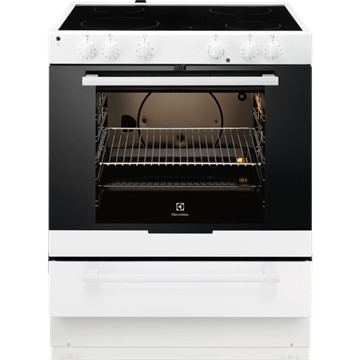

Ja, det är enbart spis. En vanlig electrolux, likt denna:
Vit Electrolux-spis öppen visar ugn och spishäll, kopplad med Perilex-kabel och -uttag.
Kollade precis och såg att kabeln är av typ perilex och kopplad till ett perilexuttag enligt vad några andra nämnde. Visste inte vad det var innan, men känns nu som att det kanske inte var så enkelt som jag trodde. Får nog hitta en annan lösning, eller kontakta en el-fackman.
