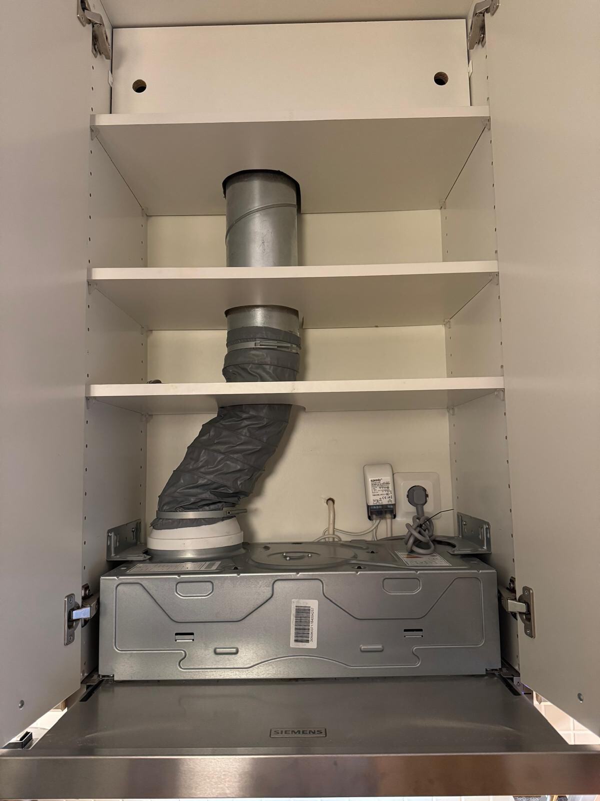

Bor i ett lägenhetshus från 2004 där vi har central frånluftsventilation. Förrförra ägarna har bytt spisfläkt 2014 och vi hade nyligen OVK där vi fick underkänt: "Ni har felaktig installerad spisfläkt. Ni ska ha spiskåpa med grundflödesspjäll."
Rekommenderad åtgärd är att byta ut hela spisfläkten. Jag förstår det som att vi behöver en spisfläkt utan egen motor.
Fick tipset om att man kan montera ventilationsslangen med ett don 1 cm ovanför spisfläkten - då räknas den inte som direktmonterad längre. Stämmer detta? Eller bör man bara bita i det sura äpplet och köpa en ny spisfläkt?

I många bostadsrätter är det tillåtet att ha en kolfilterfläkt och sen en rätt injusterat ventilationsdon på det gemensamma ventilationsröret i stället för en spiskåpa. Det är bara din styrelse/förvaltare/fastighetsskötare som kan säga vad som är tillåtet i ditt hus. Men det är inte tillåtet att släppa ut fläktluften rakt ut i rummet utan att det är ett kolfilter på vägen.
Med tanke på att OVK görs var 6:e år borde fläkten redan ha kontrollerats. Kolla med styrelsen vad det står i tidigare protokoll om din lägenhet. Det händer att kontrollanten missbedömer vad för fläkt man har och tror att en tillåtet spiskåpa är en otillåten fläkt så du bör kolla upp vad du har för något.

Är central ventilationen förberedd för forcerade köksfläktar är det första man får kolla upp. Dvs den känner av när forcerat flöde uppkommer och ökar sin centrala kapacitet därefter.
Om inte så måste man byta fläkten till en passiv volymkåpa utan fläkt och spjäll att för kökets frånluft behov.
Kan man köra forcerat flöde från egen fläkt så kan man lösa frånluften med ett t rör på plåtröret där man sätter ett justerbart frånluftsdon in mot köket. Kräver att man monterat ett kallrasskydd i utgående rör och innan t rör från fläkten om det inte redan finns.
Beroende på fläkt så kan man konvertera till kolfilter variant utan inkoppling mot centralventilation. Och låta röret gå enbart till justerbart luftdon till kök.

Alternativt komplettera den befintliga lösningen med en sådan här (godkänd av HSB tydligen):
https://www.luftbutiken.se/automatspjall/937-sirrus-automatspjall-125.html
Satte in en sådan hos min mor, fungerar riktigt fint om man inte kör på högsta hastigheten. Men hon säger att det räcker gott och väl med första läget numera
