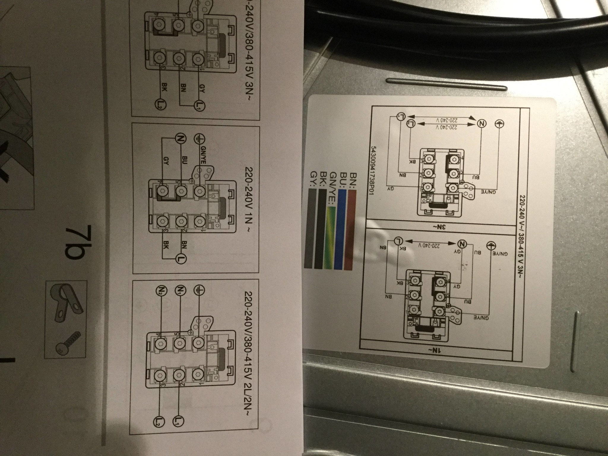

Hej, fortsätter på den här gamla tråden då min fråga/fundering i stort är detsamma (har letat efter kommentarer men inte hittat så skriver trots att ämnet som sådant varit uppe tidigare...).
Skillnaden för mig är att min Boschhäll (PVS651FC1E) levererades med femledarkabel. Jag har ett vanligt perilex med nolla framdragen och där första fasen går till ugnen och de andra två till spishällen. Tidigare var det kopplat på enklast möjliga sätt med faserna till varsin ”pinne” på perilexuttaget (bägge på höger sida), nollan uppe till vänster (byglat i hällen och endast matat med blå tråd) och jord på stiftet.
Det jag vill dubbelkolla med er har att göra med att det finns 6 kopplingspunkter i spisen och inget schema som kallas typ 2L/1N vilket jag tolkar det som att jag har haft i min gamla Bosch. Klisterlappen på spisen har bara ett 3N-alternativ (och en enfas som jag inte ska använda) och installationsmanualens scheman har en 2L/2N variant. I nya hällen är nollplatserna byglade. Lång text men hoppas att jag gör mig förstådd. Rent spontant tänker jag mig att bara koppla in faserna, jord och byglad nolla som tidigare och inte använda den grå tråden alls eller finns det något att vinna på att koppla den tillsammans med första fasen (bruna) i perilexproppen fast från egen plats i hällen enligt 3N-alternativet?
Tacksam för lite input så jag inte pajar nya hällen.

Om bilden visar din nya häll så ska du använda alternativet märkt "3N~". Om du tittar närmare på själva inkopplingsschemat för detta alternativ så ser du att de faktiskt bara använder 2 faser, inte tre som märkningen antyder. Spisfabrikanter verkar få allt svårare och svårare att beskriva sina inkopplingsalternativ.
Så du kan alltså fortfarande låta ugnen få en egen fas. En ledare i den femledare du har till hällen lägger du därmed åt sidan i hällen (isolerad) och istället byglar du terminalerna 1 och 2 (även om det troligen är utan funktion, dvs terminal 1 används troligen inte av hällen alls).

Bilden är för nya hällen och jo, jag är med på faserna. De matas ju från L1. Håller med din kommentar om spisfabrikanter, det borde vara lätt...Bo.Siltberg skrev:
Jag hänger inte med på din beskrivning över hur häll och ugn idag delar på ditt perilexuttag. Jag antar att du har en egen anslutningsdosa eller uttag till ugnen?
Byglingen låter helt rimligt, bygling blir väl i praktiken samma som att använda varsin tråd från brunt uttag i perilexen? Enklare inkoppling med bygling så jag kör på det.
Krångligt beskrivet av mig angående ugnen, jag försökte bara beskriva att den fasen fortsätter till ett uttag till ugnen så den är inte kopplad i perilexen utan går bara vidare.
Så jag har ju ett väldigt enkelt problem egentligen, det är ju bara att koppla faserna (byglas nu då enligt din kommentar och schema 3N även om två trådar användes i det från samma punkt), nollan (byglad) och jord till motsvarande plats på perilexproppen/hanen så är det bara plug and play. En tydligare beskrivning från Bosch skulle kanske minska reparationsintäkterna!
Nu kör jag igång så tack för hjälpen Bo.
