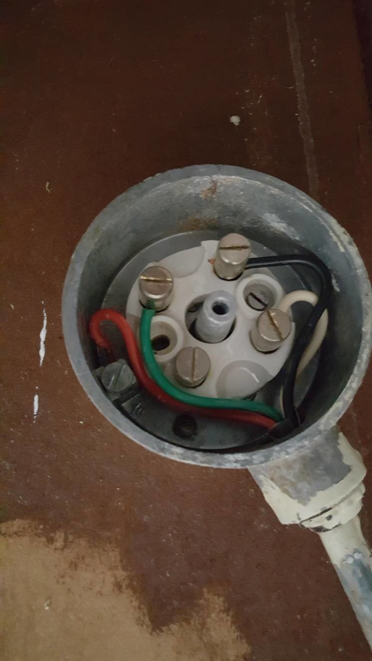

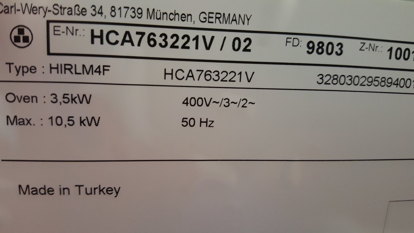

Har köpt en ny spis till ett gammalt hus. 10,5kW max belastning. 16A 400/230V 50hz

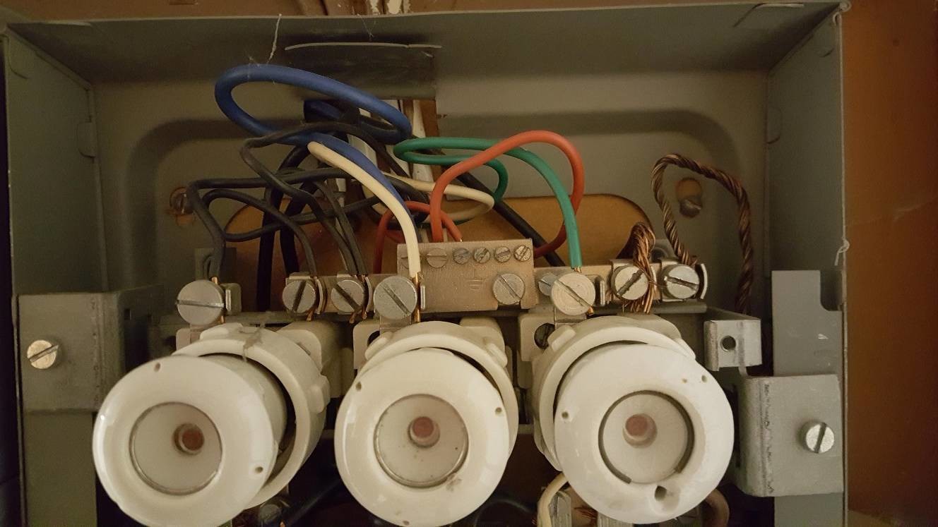

Från centralen går det 3 fas (10A säkringar) + PEN-ledare
Svart-Vit-Grön. Röd-PEN
Kabeln är 1,5mm², går enbart till kopplingsdosa.
Min fråga är:
måste jag säkra upp till 16A och dra ny kabel 2,5mm² samt separera jord och nolla i centralen? (Finns ej jordfelsbrytare i huset.)

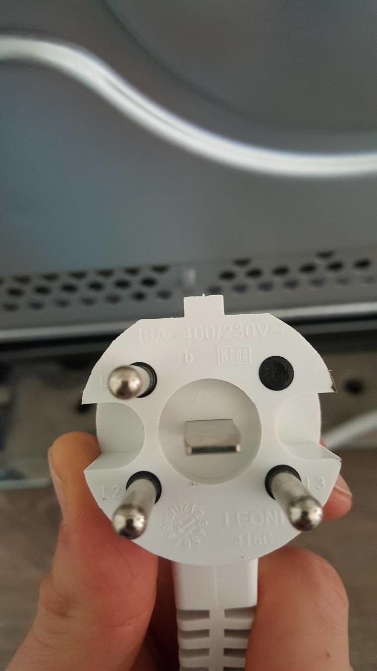

Även: Försökt hitta PERILEX-kontakt som passar spisens hane utan resultat. Finns bara med fyra stick+ platt jord.
Har mätt 400V mellan ledarna och 230V mellan PEN.

Nej man måste inte säkra upp, men om du vill kunna använda hela spisens effekt (alla plattor plus ugn samtidigt) så behöver det säkras upp. Kontrollera först ifall det inte redan är 2.5 mm², de ser ganska grova ut på bild.

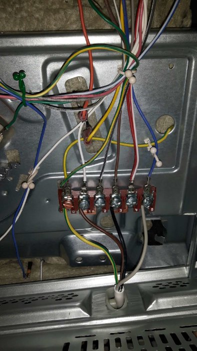

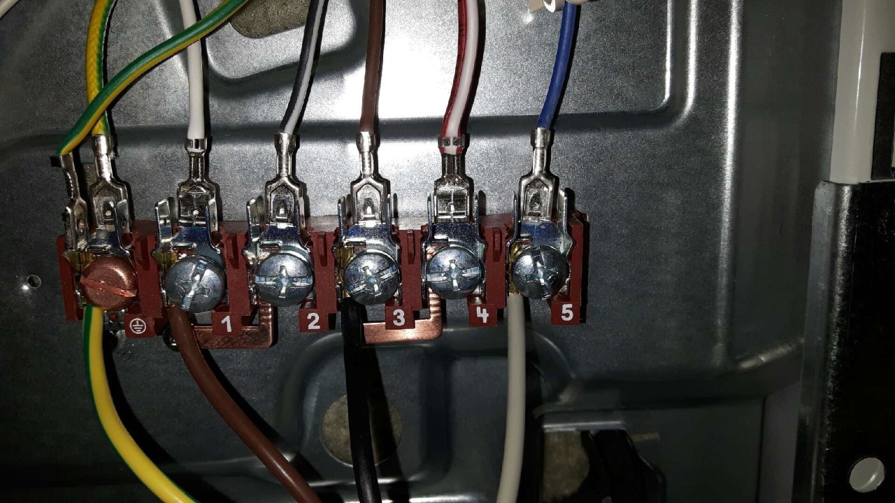

Man måste inte heller montera ett uttag utan man kan klippa stickproppen och ansluta spisen fast i dosan. Men vill du ha ett uttag så måste ledningen bytas till en femledare då det inte finns perilexuttag utan nolla. Detta även om spisen inte använder nollan som i ditt fall.
Det är för övrigt en PE-ledare du har till spisuttaget, inte en PEN. En PE-ledare för inte strömbelastas så man kan inte ta ut en nolla från den.
Ja den spisen kräver 3-fas 16 A. Räcker förmodligen med 2,5 mm² ledningsarea men ska egentligen beräknas. Perilex-uttaget ska vara kopplat komplett med nolla även om stickproppen saknar noll-stiftet och just denna denna spis inte behöver nolla (ovanligt numera). Jordfelsbrytare är alltid bra i ett hus men inte ett absolut krav för spisen.

Din nya spis är en ren 400V spis, betyder att den inte behöver nollan. Det är det stiftet som saknas i din kontakt. Detta är vanligt, även om de flesta spisar idag går på 230V.
Men om du skall ha ett perilex uttag. Så måste det finnas nolla i uttaget. Annars riskerar man att nästa spis/häll som kopplas in brinner upp. Det är direkt farligt att koppla in en 230V spis på ett uttag utan nolla.
Din spis skall i princip matas med 16A, vilket kräver 2,5 kvm trådar. Det kan fungera med 10A som du har nu, med lite tur.
Klipp stickproppen och anslut spisen fast. Hittar du inte locket till dosan, ser ut som modellen med tunt plåtlock med en näsa, så måste du ha en ny anslutningsdosa.
Sen, angående 10 eller 16A, så är det främst matlagningsvanorna som bestämmer om 10A kommer räcka till. Kör du alla plattor och ugnen på max samtidigt kommer säkringarna att fara, men när gör man det? 10A räcker till i de flesta fall.

Till saken hör att jag har den g:a typen av säkring (diazed) och dom är ju lite mer förlåtande till kortare överlaster vilket det ju blir med en någorlunda modern spis där plattornas effekt "pulsas" ut.

Spisen är inkopplad. Jag klippte bort stickproppen och kopplade in. Det funkar bra! Har haft än å länge haft 2 plattor igång + ugn (varmluft) utan problem.

Precis som 'elmont' kör jag min 400V-spis över 10A diazeder och har aldrig bränt en säkring
