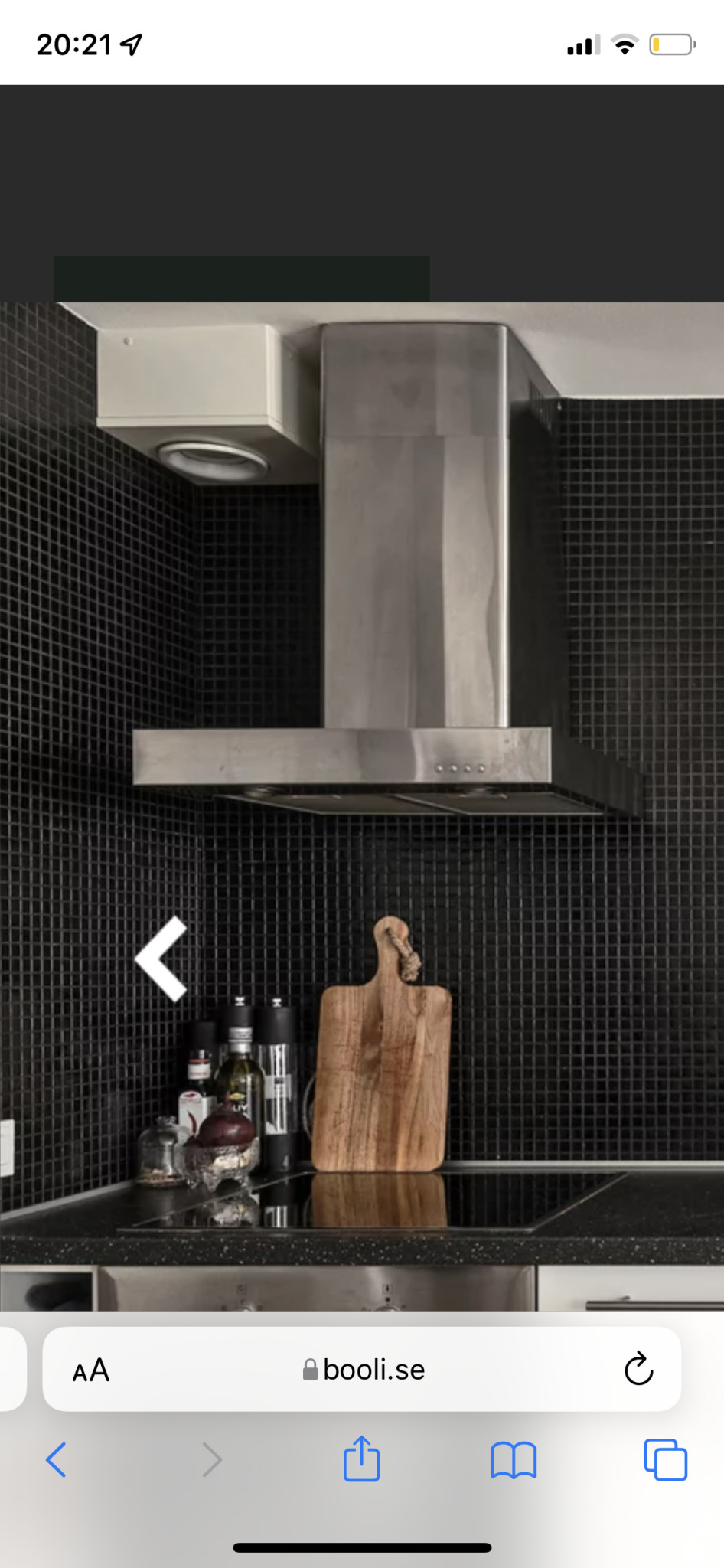

Vill helst inte att det sticker ut något från väggen. En granne har gjort en liten låda, i vad som ser ut som plåt, i samma läge som min frånluftskanal kommer ut. Vill helst undvika detta men känner mig osäker när grannen gjort så…

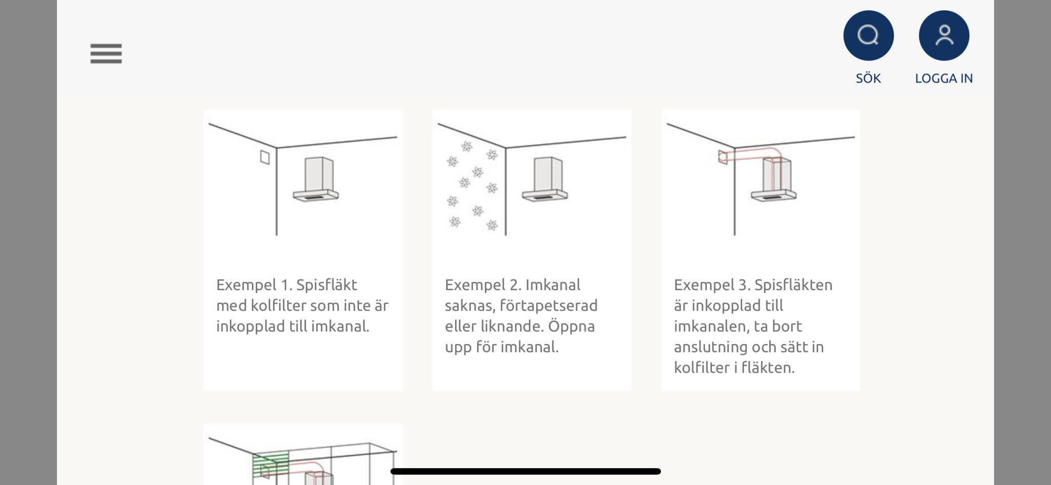

Förvisso inte från min förenings sida men iallafall från HSB.
Här visar dom, förenklat, olika sätt man ska och inte ska göra. Typ tapetsera över imkanalen…
Annars finns ju där ett exempel med en kolfilterfläkt utan något rör från imkanalen.
förmodligen är imkanalen avslutad med 30mm nätmatta men så fort den går in i köket så är det bara rör.
