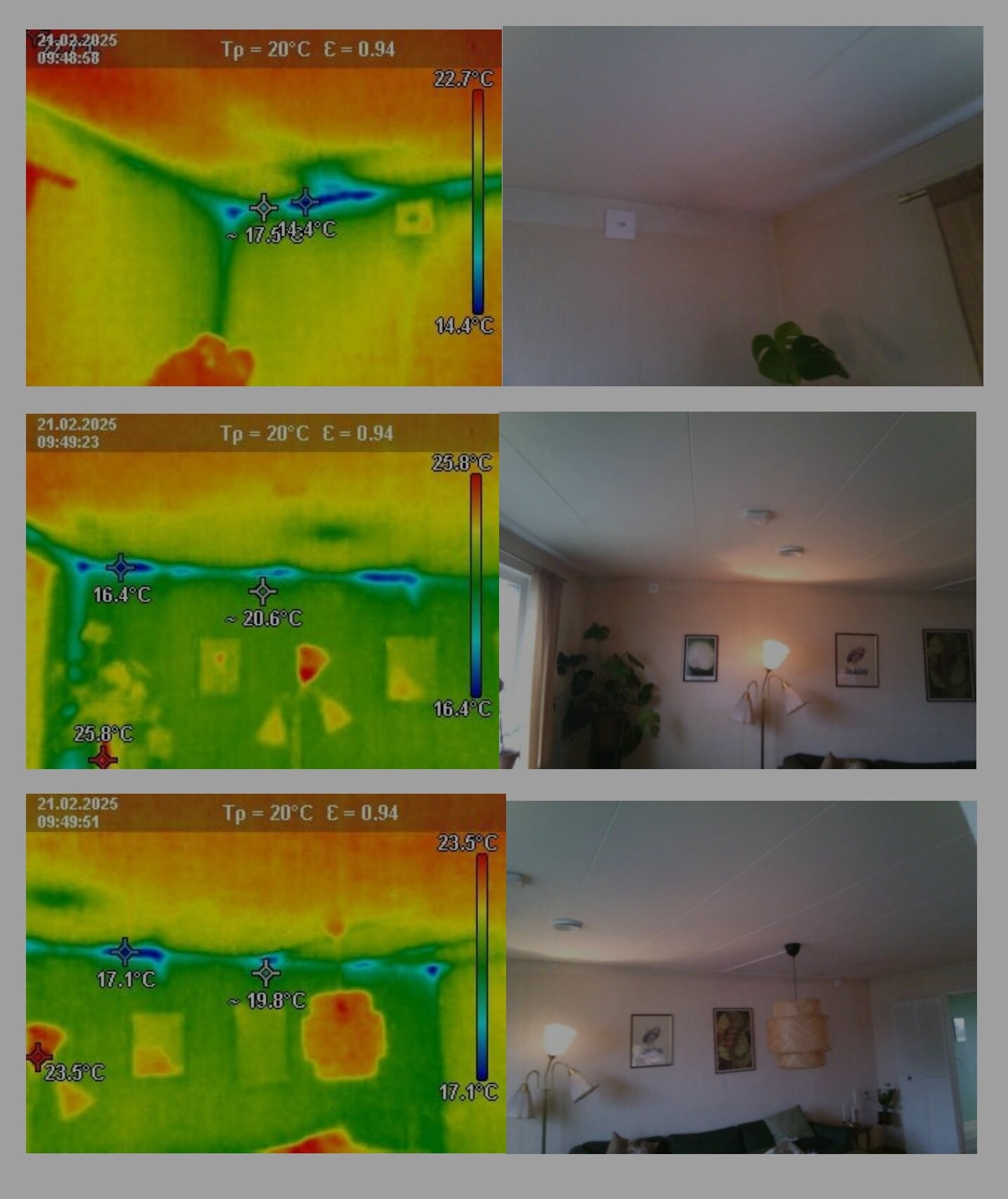

Vi har ett väldigt påtagligt kallras från en vägg i vårat vardagsrum. Väggen råkar i tillägg löpa längs där vi har soffan så man känner av det påtagligt varje kväll nu när kylan börjar komma. Väggen vätter mot utsidan. Har filmat den med värmekamera och tycker man tydligt ser att det läcker värme längs med mellan vägg och tak.
Dock känner jag mig väldigt osäker på åtgärd. Är detta något man bör tackla från utsidan?
Huset är byggt 1967 och ytterväggar är gjorda av siporex (lättbetong).

Hej! Vi använder kring 18MW fjärrvärme på ett år. Har inställt på 20 grader på fjärrvärmecentralen och har mellan 20-21 grader inomhus.D datja skrev:
Jag är mer inne på att försöka hitta någon lösning där man tätar eller isolerar så att värmen inte läcker ut här.
Ok, då förstår jag. Det låter som en hög konsumtion om inte huset är väldigt stort. Tilläggsisolera huset låter vettigt.B bigronc skrev:
Isolering, vindspärr och ny fasad är ju givetvis bra och bör lösa problemet.
Vill ni prova att täta lokalt i en mindre och billigare skala skulle man ju kunna tänka sig att hugga upp putsen i vinkel mellan vägg och tak invändigt och dreva eller täta med mjukfog eller fogskum där det glipar(förmodligen där värmekameran visar blått) en renovering av ett enstaka vardagsrum behöver ju inte bli speciellt kostsam om man gör jobbet själv.
Problemet är att det inte är tätt mellan takbjälklag och vägg.
Hur det är tätat beror lite på. Med Siporexelement så kanske det användes ngn typ av butyl-tätning mellan elementen? Kanske också mot bjälklaget? Eller också ingen tätning alls?
Framgår det av husritningarna?
Precis som fribygg säger så är det drevning mellan vägg och bjälklag som behövs. Om det är lättast att attackera från in- eller utsidan vet bara husägaren.
Tilläggsisolering av väggarna, som är en mkt stor och dyr operation som dessutom radikalt kommer att förändra husets utseende exteriört, kommer nästan garanterat inte att påverka denna köldbrygga. Däremot kommer det att göra hela väggytan varmare. Det är svårt att veta om det räcker att åtgärda en av dessa två orsaker till kallras för att soffkomforten ska bli bra.
Annars kommer en liten fläkt som roterar runt rumsluften sannolikt att kunna ta bort kallraset, men det minskar inte energiförbrukningen.

Jag har tänkt att fräscha upp väggarna i detta rum nästa år och kommer i samma veva försöka göra något försök till åtgärd inifrån huset längs väggen där vi har soffan. Tror du jag hade behövt ta ner gipsskivorna i taket för att dreva ordentligt?
Spåren i taket indikerar att det skulle vara någon typ av prefab element mot vinden.
Dessa vilar troligtvis på ytterväggen med för dålig tätning imellan. Tufft att komma åt i efterhand, väggen behöver troligtvis knackas upp i vinkeln. Är taket också i nån typ av lättbetongkonstruktion?
Hmm… förstår nog inte helt hur ingreppet ser ut med att "knacka upp väggen i vinkeln". Taket är inte i lättbetong, "vanligt" sadeltak i trä.L Liljeros skrev:
Beror på var problemet ligger...B bigronc skrev:
Ovanpå väggelementen ligger det sannolikt ett hammarband (träregel). På den står takstolarna. Om hammarbandet är en liggande 45x95-145 mm så bör det gå att komma åt utan att ta ner gipsen. Gles + gips bygger ned 28 + 12 = 40 mm, så övergången mellan väggelement och hammarband bör då vara åtkomligt.
Köldbryggan kan också bero på avsaknad av isolering och vindtätning ute vid takfoten, dvs ovan gips och gles ute vid hammarbandet. Det är troligtvis minst besvärligt att attackera utifrån. Ska det göras ordentligt så är det ett måste att ta det utifrån. Ordentligt fastsatt vindskydd och smådjurssäkring (gnagare och fåglar) brukar vara svårt att få till inifrån vinden, om man nu inte har brant tak eller förhöjt väggliv.
Om det går att känna kalldrag uppe vid taklisten är det garanterat drevning som ska till. Annars finns möjligheten att det saknas eller är skadad isolering & vindskydd uppe vid takfoten som orsakar en köldbrygga som i sin tur bidrar till kallras.
Problemet med gles och gips är att om det inte är tätt utåt vid ytterväggarna så kommer kalluften in och kan röra sig över hela taket iom att det är en öppen luftspalt mellan glesen. (Det gäller fö även gnagare.)
Tackar och bockar för ditt svar. Jag kommer försöka mig på det enklaste och dreva mellan tak och vägg innifrån. Får jag inte till det eller att det visar sig inte ha effekt får jag ta in ett proffs för detta känner jag.Oldboy skrev:
