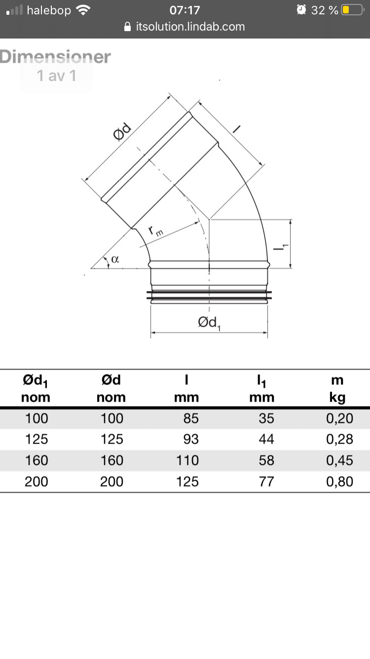

Sturmtiger #1 Hobbysnickare · Hanaskog · 346 inlägg 14 mar 2020 21:27 Sturmtiger Hobbysnickare Hanaskog 346 inlägg 14 mar 2020 21:27 #1 Hejsan känner någon till hur mycket en 45 graders vinkel av 200mm böj bygger i utrymme?
I icho #2 Medlem · Jämtland · 282 inlägg 15 mar 2020 07:19 icho Medlem Jämtland 282 inlägg 15 mar 2020 07:19 #2 Här kan du se måtten. Inloggade ser högupplösta bilder Logga in Skapa konto Gratis och tar endast 30 sekunder
