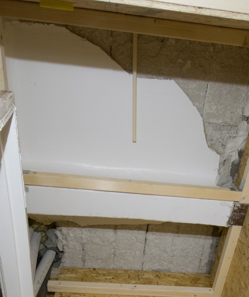

Ska montera ett innertak för ljudisolering under ett existerande betongtak. Det är en relativt stor yta, 4 gånger 8 meter.
Betongtaket är konstruerat med lättbetongbalkar (se bild).
Min tanke är att sätta glespanel 28x70mm i CC60, samt spika 80mm spikplugg CC30 i reglarna.

- Tror ni att det funkar att göra på detta sätt, spikplugg upp i dessa lättbetongbalkar?

Är lättbetongtaket helt plant?
Regla gärna cc-300 i taket, spikplugg kan givetvis funka men ofta funkar det lika bra vid lättbetong att bara skruva upp. Man måste givetvis vara försiktigt för om du drar för hårt och det börjar slira så är skruvhålet kört och du får köra ett nytt lite vid sidan av. Som vanligt med lättbetongbjälklag så har du en underkantsarmering som du inte ska träffa

Skulle förvåna mig om det är helt plant, det ligger ett lager puts på vilket jag hade tänkt låta ligga kvar. Kändes extremt jobbigt att knacka bort allt. Finns något smart sätt man kan justera reglarna för att få det i våg, bara att kila under något?
När det gäller underkantsarmeringen antar jag att man helt sonika får köra ett nytt hål ifall man skulle stöta på den?
