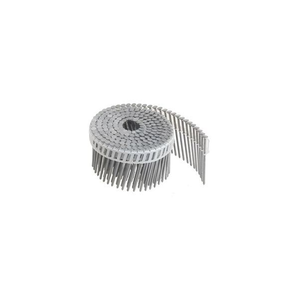

Rundbandad har även den fördelen att det finns spik med runt spikhuvud, snyggt på panel(y)

Det finns ju till vanlig 34-graders med :)
[länk]
Använt den, nästan bra, men den är inte helrund som denna. Om panelen målas spelar det ingen roll, men annars är det snyggare. Helrund spikrulle för panelmontering, oöppnad och intakt.
