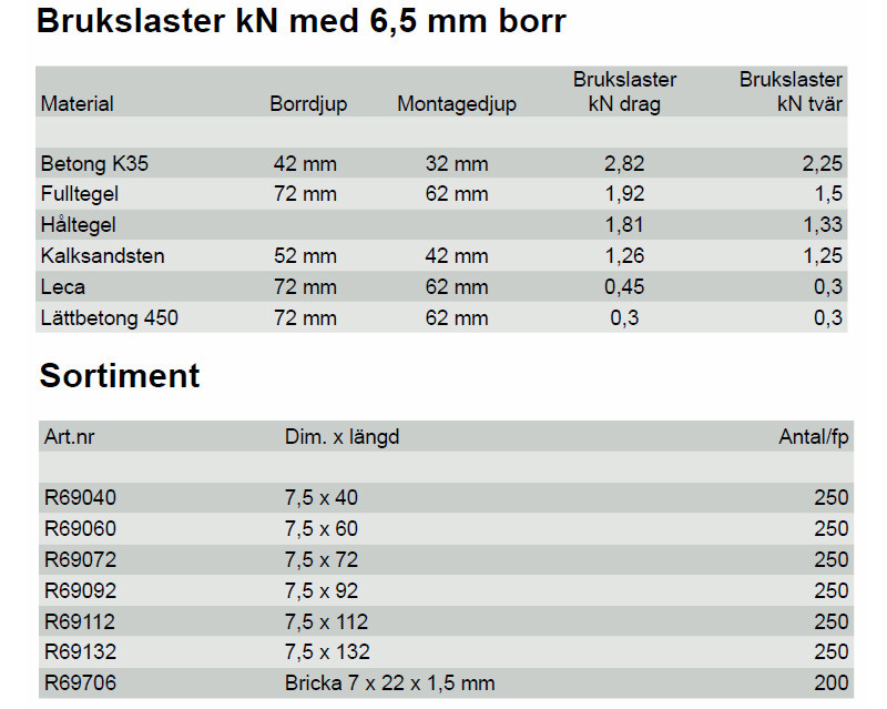

Jag tänker fästa upp några reglar i ett betongtak och är lite osäker på vilket fästelement som blir bäst.
Tidigare har jag använt betongskruv när det gällt väggar men krafterna blir ju lite annorlunda när det hänger i skruvens riktning.
Jag hittar inte något om vilka belastningar som dessa två fästelement klarar i axiell riktning.
Någon som har en uppfattning om detta?

här: http://www.ergofast.se/ergofast2/produkt/infastningar/betongskruv/

Tack för snabbt och bra svar MaxPax!
Jag hade tydligen blandat ihop spikexpander med expanderspik
Det var expanderspik jag menade i min fråga egentligen men första länken gav svar på det. Tydligen klarar expanderspiken bara en tiondel så mycket som betongskruv, vilket känns logiskt.
Anledningen till min fråga är att jag aldrig tidigare sett expanderspiken men det stod att den var till för att fästa spikläkt för undertak.
