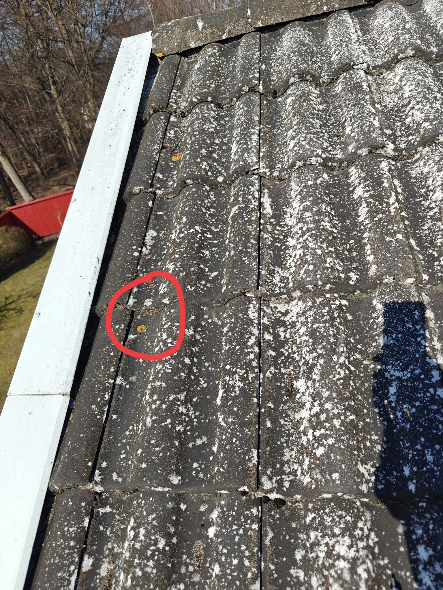

Denna pannan som spruckit är spikad. Så hur bytar man den egentligen?!
  • Takpanna som är sprucken och spikad, markerad med rött, på tak med lavtäcke.
F
Efter att sökt runt lite på forumet så kommer jag nog bara slå sönder pannan och dra ut den. Sen försöka dra ut spiken eller såga av den och sen in med en ny panna.

Är du säker på att den är spikad? Prova skjuta pannan ovanför, uppåt. Man kan vara tvungen att lyfta lite på pannan brevid, och rucka lite på pannan, för att det ska gå.
Om den ändå är spikad, så skulle jag passa mig för att slå sönder den. Det är fruktansvärt svårt att få dit en ny panna, om de är spikade runtomkring. Särskilt då den till vänster ligger under vindskiveplåten.
Ta istället och täta/laga sprickan med taktjära, eller liknande massa. Sprickan är så liten, så det är ingen risk med den typen av lagning.

Japp, när jag lyfte på pannan ovanför så såg jag att den kolumnen är spikad. 🤓 Pannan till höger är ej spikade och lätt att skjuta upp. Pannan under vindskivan kollade jag inte men antagligen är den spikad också? Plåten är rätt lätt att lyfta på men undviker helst att skruva av den.

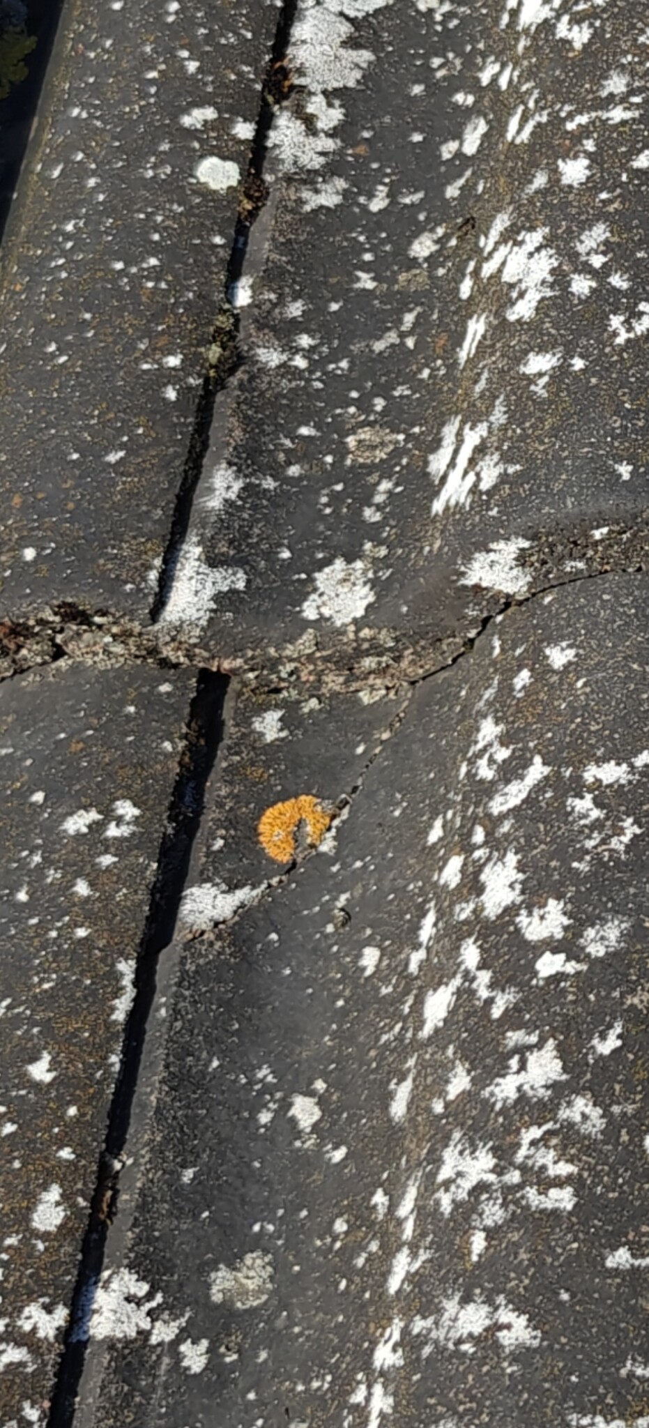

Ja, tänkte på det, kanske kan foga med en utefog bara? Men det är inte bara en spricka utan den är helt av, går att dra ut biten. Så en lagning håller kanske inte?
  • Sprucken takpanna med mossa och lav på ytan, omgiven av fler takpannor med liknande mönster.
Tryck den uppåt bara. Spiken lär följa med.

Men frågan kvarstår. Få bort pannan går ju men är det så svårt att få ner en ny som @AG A säger? Skulle det hålla ihop med utefog?
F
Bytade den idag. Siktade på att ta bort pannan ovanför. Hade skaffat en mini kofot men omöjligt att dra ut spiken med den. Däremot gick det bra att dra ut spiken med hammaren och en polygrip. Sen upp med pannan och byta den spruckna. Inga större konstigheter!
