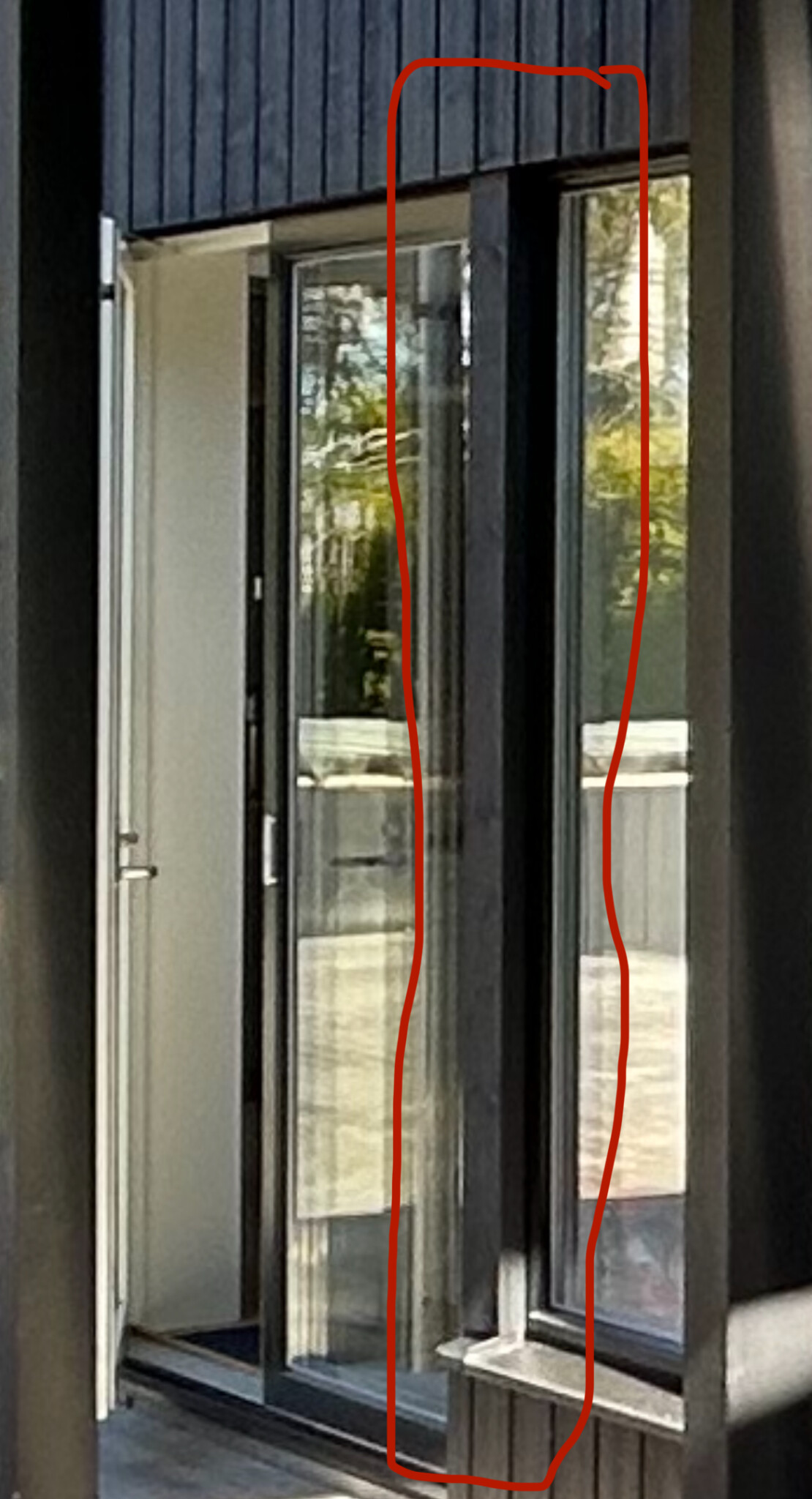

Vi ska sätta upp ett gäng vertikalmarkiser hemma. Behöver då montera vertikala skenor på båda sidor om varje fönster. På vissa ställen ligger inte panelen helt ”flush” så vi behöver antingen sätta distanser eller bygga på en klädselbräda utanpå de redan befintliga. Det senare alternativet känns såklart mer aktuellt.
Så nu till min fråga. Finns det någon nackdel med att spika upp klädselbrädor utanpå redan befintliga? Det kommer ju bli en skarv i toppen så viss risk för att fukt tränger in blir det ju. Hur hade ni gjort?
Vertikalmarkis monterad på skenor vid husets fönster, potentiella utrymmen för klädselbrädor markerade.

Ja. Klädselsbräder utan luftspalt bagom är " no go" ! Mvh
Det lilla har ingen betydelse, kör på.
