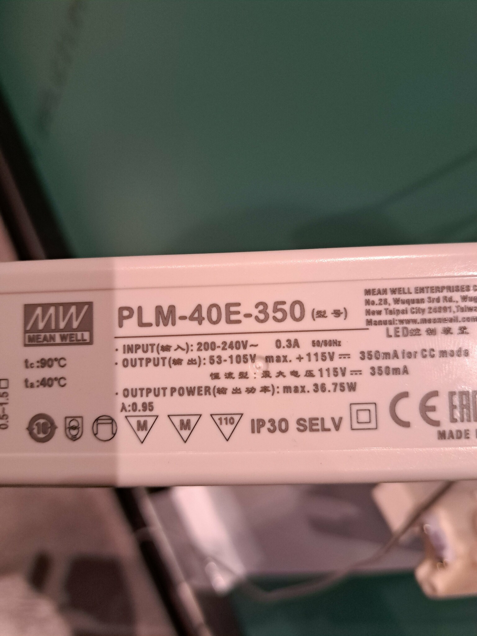

Hej, för lite mer än 3 år sedan så renoverade vi badrummet, satte in en spegel, svedbergs Imago 120cm med belysning uppe och nere.
Nu har belysningen bara börjat blinka som disco
Kontaktade återförsäljare men det var bara 3 års garanti och de har tyvärr gått ut.
Tog ner spegeln för ja misstänker drivdonet. Men när jag skruva loss det så märkte ja att drivdonet var en med output 110v...
Någon som vet vart man kan få tag på ett liknande?
  • Etikett på strömförsörjning med tekniska specifikationer som spänning, ström och säkerhetsmärkningar.
Det är ett drivdon för konstantström (CC) och lämnar 350 mA.
Sådan finns att köpa. Kolla så du får ett som effektmässigt motsvarar 37 W.

Jag provade ett vanligt drivdon 12v 350mA på ena dioden, då lös den inte alls...

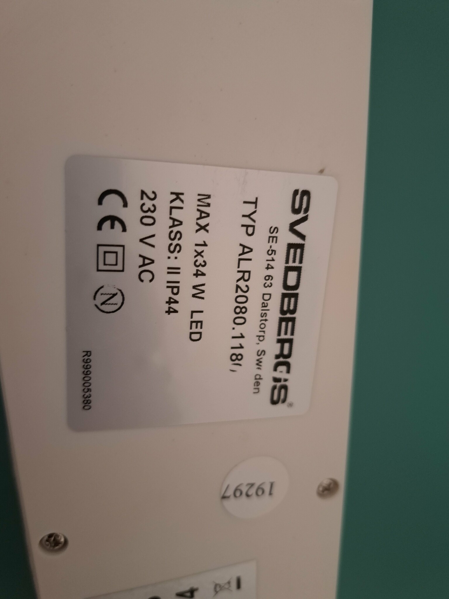

Belysningen består av 3 dioder, 2 upptill och 1 nedanför spegeln.
  • Informationsetikett från Svedbergs, visar typ, maxeffekt, klass, IP-kod och CE-märkning, monterad på vit yta.
Syns det inte några späning/ström siffror på den där? Det är troligen för många enskilda dioder seriekopplade i en LED-enhet så att 12 V inte räcker till för att komma över det sammanlagda spänningsfallet (det brukar vara kring 3.3 V per diod). Det andra outputade ju 53 V och uppåt. Men 12 V låter som att det är ett konstantspänningsdrivdon, var försiktig med sådana det är lätt att bränna LED-slingorna.
12 V 350 mA, låter spontant som du har ett konstantspänningsdrivdon. Ta en bild på drivdonets typskylt.
Det bör sitta fler än 3 dioder i spegeln, samma sak här, lite bilder kan ge fler ledtrådar.
