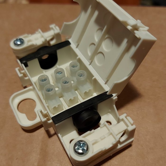

Är det typ en sån här kopplingsbox du menar? Dvs en lös kopplingsbox avsedd för att skarva en flexibel anslutningsledning? En bild hade underlättat.
Vit plastkopplingsbox avsedd för skarvning av flexibel anslutningsledning.
I så fall, vill jag börja med att säga att det är synnerligen krappig spegel du köpt som inte stöder en normal inkoppling. Det rätta alternativet är att skarva på en flexibel sladd med lampstickpropp, och montera ett lamputtag i dosan vid taket. Alternativt kan du montera en anslutningsdosa över dosan vid taket och ansluta sladden fast. Om sladden ska innehålla en skyddsledare beror på materielklassen på spegeln, I (skyddsjordad) eller II (dubbelisolerad).

Tja, krappig eller ej, jag utgår från att Hafa vet vad de gör vid det här laget - de är ju inte direkt nybörjare. Sladdstumpen ser ut att vara vanlig SKX 2x0,75, jag har inte tittat så noga på den. Kopplingsboxen är nåt liknande den du visar @Bo.Siltberg fast en riktig med tätningar och märkt IP44. Även spegeln är naturligtvis märkt IP44.

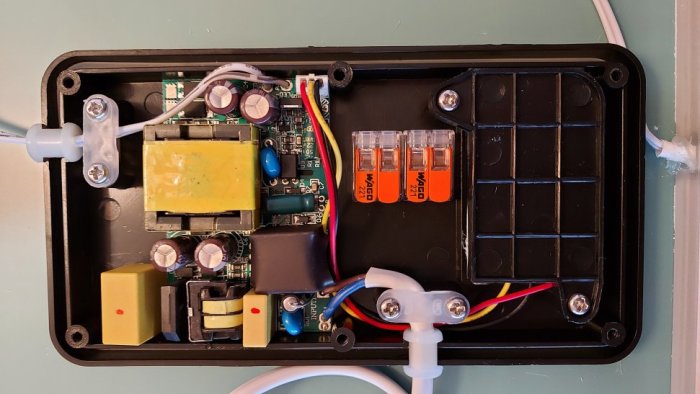

Det finns ju iofs plats bakom spegeln för den lilla kopplingsboxen, men jag blev ändå nyfiken på varför de valt den här lösningen så jag öppnade elektronikboxen nu. Där kan man konstatera att även om inkommande är lödd på kretskortet (som är limmat på plats), finns där faktiskt plats för två små 221or om man skulle vilja det.
Öppen elektronikbox med kretskort, lödningar och WAGO 221 kopplingsklämmor i vägginstallation.
Lutar väl åt att jag sätter ett DCL-utlopp och drar en grå SKX på väggen.
