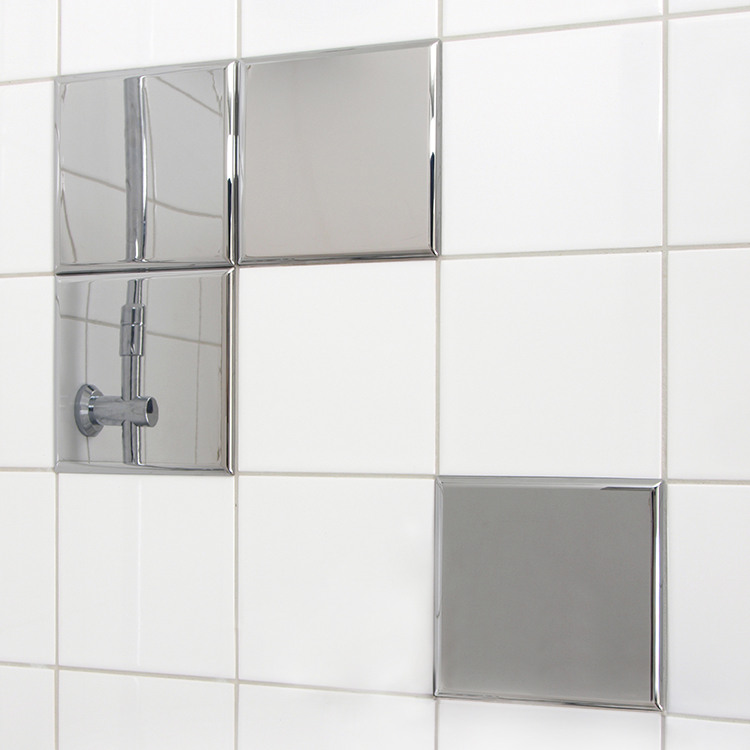

Jag ser att det finns denna lösning, men jag undrar om man skulle kunna använda t.ex. större speglar i stället för kakel. Skulle det finnas något sätt att skydda spegelns baksida med fuktspärr och fälla in större bitar mellan kaklad ytskikt? Snart ska vi flytta och dit vi ska, finns bara ett litet badrum med ett litet fönster som är bra för vädring men inget vidare till ljusinsläpp. Därav att jag tänkte att använda speglar för bättre dagsljus därinne. Plus att det kanske kunnat se lite större ut också. Och jag vill inte ha lösa speglar hängandes liksom. Ni som kan, kan ni ge mig lite hopp?
Det finns spegelramar som man sätter in och fogar som vanligt kakel men jag har ingen aning om hur det fungerar i ett duschutrymme. Däremot över handfat o liknande. Dekorplast kan ju vara ett enkelt alternativ kanske?
Har aldrig varit med om att en spegel i badrum har något speciellt fuktskydd på baksidan. Däremot så ska man ha skyddsfilm som håller ihop den om den skulle gå sönder. När jag har infällda speglar i badrum så har vi användt 6mm tjock spegel som oftast passar bra med tjockleken på kaklen. Sedan har vi satt några duttar med monteringslim på baksidan och sedan har den fogats fast.
Alltså jag tror att man måste ha fuktspärr, inte bara på baksidan utan även på sidorna, men kanske det räcker pensla på samma klet som man gör innan man kaklar. Och sen passa in spegeln med monteringslim? Vi har limmat spegel på kakel i vårt nuvarande badrum, men när man duschar, blir ytan fuktig och på nedre delen av spegeln syns att det börjar reflexytan lossna på baksidan. När jag var ung, limmade jag fast spegel på murad och putsad tegelvägg och det blev rena katastrofen. Inom kort fick spegeln fula fläckar.N Niq skrev:Har aldrig varit med om att en spegel i badrum har något speciellt fuktskydd på baksidan. Däremot så ska man ha skyddsfilm som håller ihop den om den skulle gå sönder. När jag har infällda speglar i badrum så har vi användt 6mm tjock spegel som oftast passar bra med tjockleken på kaklen. Sedan har vi satt några duttar med monteringslim på baksidan och sedan har den fogats fast.

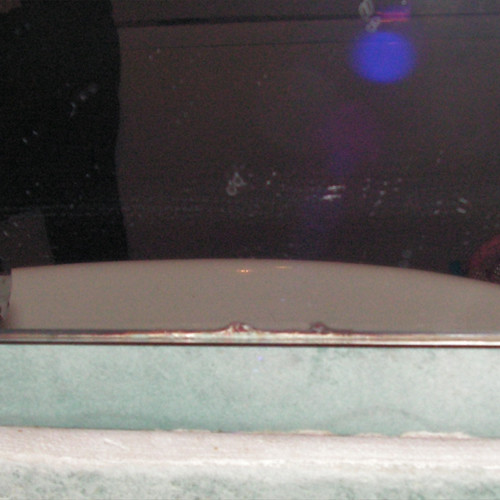

Vad har du limmat med och har fläckarna kommit just framför där du limmat ❓

Spegeln som du har skickat bild på ser ut att vara limmade med silikon. Eftersom silikon innehåller ättiksyra så fräter det starkt på metall och då brukar det bli sådandär bruna fläckar. Så därför frågade jag vad du limmat dom tidigare speglarna med.
Om du gör som dom rekommenderar i länken och använder silikon överallt så kommer du snart att ha bruna fläckar på din spegel. Visserligen kan du om du har säkerhetsfilm bakpå din spegel limmma fast den med silikon eftersom det då inte kommer i kontakt med metallskiktet på spegeln. Men om du fogar runt om med silikon får du snart bruna kanter.
