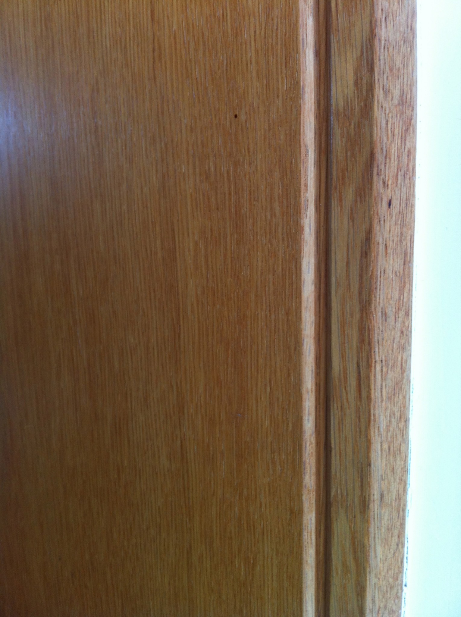

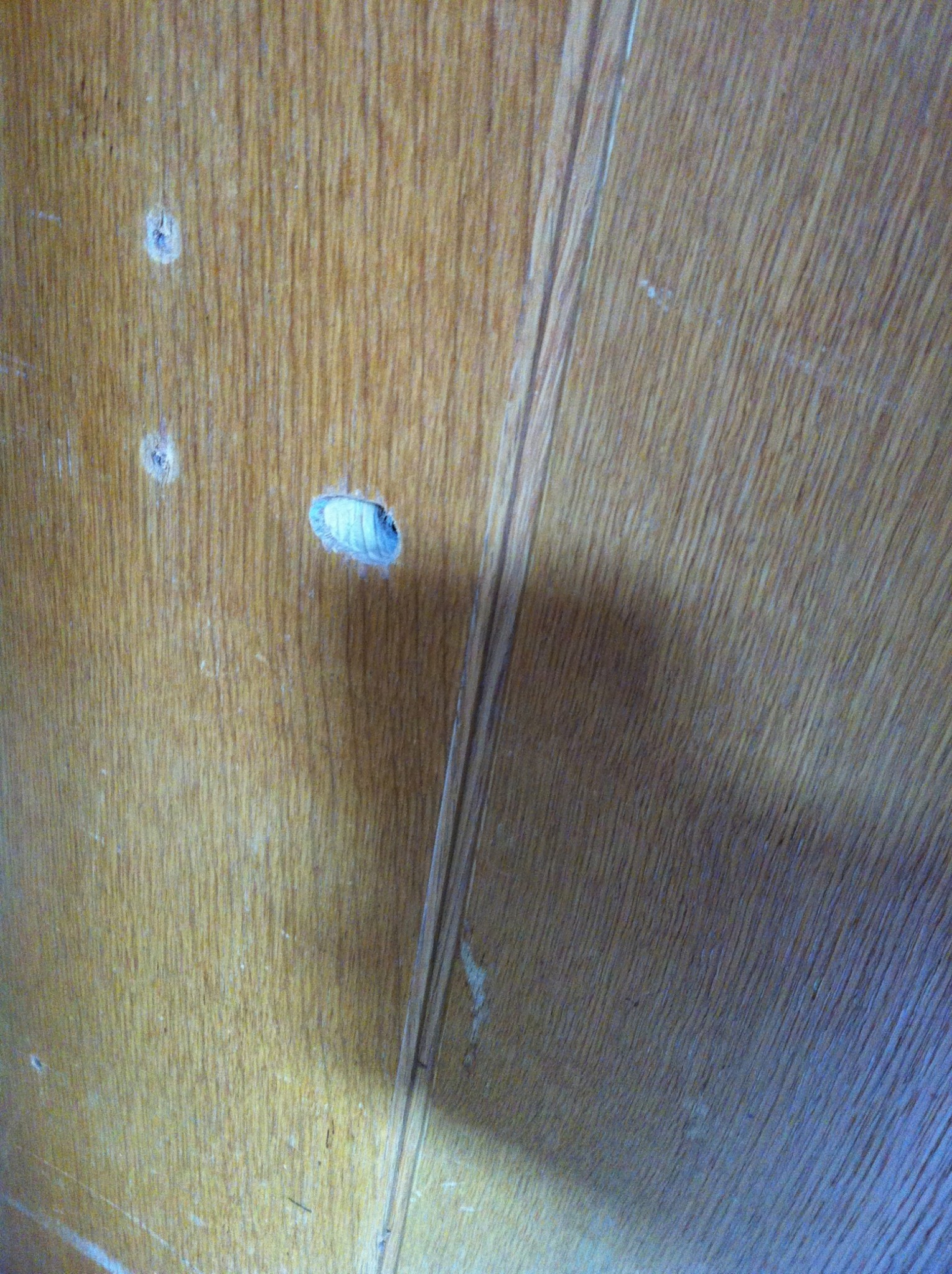

Någon som har erfarenhet av denna typ av väggpanel?
Det är ca 60 cm breda paneler. Har letat i ett år utan att finna. Kanske något parti nedmonterat vid rivning? Vid renovering av vårt hus från 1965 har vi valt att behålla den tidens stilideal och tyckte det (i kombination med ett stengolv som exempelvis marmor) skulle passa i hallen. Originaltapeten var grön väv.

Just den här är från omkring 50-talet. De trodde att det var oljad teakfanér, ca 4 mm, med stiligt fasade kanter med list emellan (se bild). Kärnan verkar vara furu. Den sitter på mycket stora väggytor. Att beställa liknande panel på snickeri är nog enormt dyrt.
Teakplywood väl värt att tänka över. Men det måste bli rejält. Gillestugans innertak hade någon sorts panelimitation i plywood fäst med sättlim, brunbetsade breda lister med mässingspikimitation. Denna fula utsmyckning hängde här och var. Inte värt att bevara ens ur byggnadsvårdssynpunkt. Bättre då med ren betong. Såg någonstans att man sålde teakfanér men den är väldigt tunn så det kan bli svårt att få det snyggt. Kostade bara den några hundra/m2.
