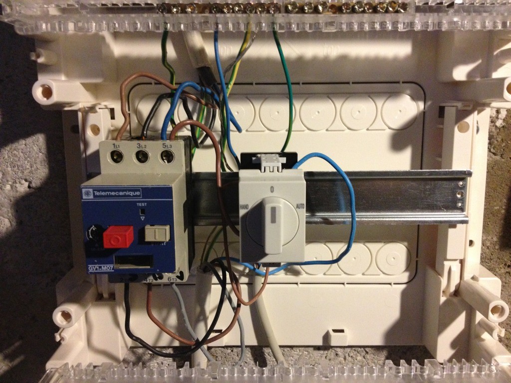

Nu har jag kopplat in min strömbrytare och första kopplingen blev givetvis fel. Så det var att fundera ett varv till och nu funkar det.
Från matningen -> 3an
Från tryckvakten -> 1an
Till pumpen -> 2an
Och så här ser det ut just nu..
(Och innan någon nämner det, ja det är bara en fyr-ledare hit, därav nollan från doseringspumpen på jordkabeln. Inkommande skall bytas inom snart, och den ligger utanför jfb just nu.)

Vet att skillnad på "hand-0-auto" och "1-0-2" brytare kan vara att den ena modellen har byglar mellan kontaktblocken medans den andra inte har det.. Har bränt upp en FRO genom att inte upptäcka detta då 24v styrkrets o 230v manöver låg på olika block i samma brytare när en modell brådskande ersattes med en liknande(mins inte exakt men bytet var mellan dessa två modeller i samma maskin, troligen en trasig hand/auto ersatt med en 1/0/2 då rätt saknades)

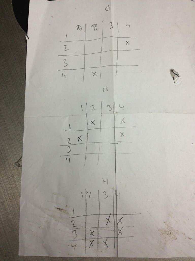

Jag testade att ohm-mäta de olika varianter som finns och det blev en hel del olika möjligheter. Ritade upp dem på ett papper för jag trodde man kunde se ett mönster, men det kan jag inte säga att jag gjorde..
Är det så här?
Läge 0: Kontakt 2-4
Läge A: Kontakt 1-2-4
Läge H: kontakt 2-3-4
kontakt 2 o 4 byglad = infas
Läge Automat = 1 vidare till manöverkrets som påverkar huvudkontaktor för pump lr lampa e dyl.
Läge Hand = 3 vidare till huvudkontaktor för pump lr lamp e dyl(genväg förbi manöverkrets som tidur/skymn.relä/nivåvakt etc..).
Går även att koppla tvärt om där 2 o 4 går till huvudkontaktor och 1 kommer från manöverkretsen o 3 är direktfas in
Läge 0: Kontakt 2-4
Ja, så verkar det vara.
Jag har ju inmatning på 1 och 3 och ut på 2 (går även då på 4 om man vill antar jag?)
Rätt smidig liten dosa. Men vad är skillnaden mot den som heter 1-0-2 då?
Jag är inte säker men jag har for mig att 1 0 2 inte hade kontakt mellan 2 - 4 utan kopplade antingen endast mellan 1-2 i läge 1, ingenstans läge 0 och 3-4 i läge 2
Det var iallafall en sån skillnad på den som vi pajjade en gång, den hade 24v på 4án och 230v på 2án.. när den kopplades tiill en hand-auto så kopplades 230v ihop med 24v sidan och grejjer gick sönder.. dyra grejjer..
Ingen skillnad förutom texten på frontskylten, och 2-4 är byglade internt precis som du mätt fram. K&N har riktigt fina och tillförlitliga kamställare av många typer, en klassiker sen lång tid och ett bra val tycker jag. Det finns även såna som mr.Ola nämner det är bara att söka i katalogen på de olika typnycklarna eller lossa fabriksbyglingen om man vill. Lätta att bygga om i efterhand på många sätt genom att flytta om nockar och byglar.
Ville bara meddela att allt funkar perfekt, fick testa det lite mera när jag felsökte min hydrofor nu under helgen, (http://www.byggahus.se/forum/vatten-avlopp/213416-fragor-ang-ejektorpump-daligt-tryck.html) då var det praktiskt att kunna bryta så inte doseringspumpen gick i onödan.
Sedan har jag kontrollerat med hjälp av "hand-tillslaget" att allt funkar som det skall, eller om jag behöver köra den lite extra..
Är så nöjd.
Är så nöjd.
