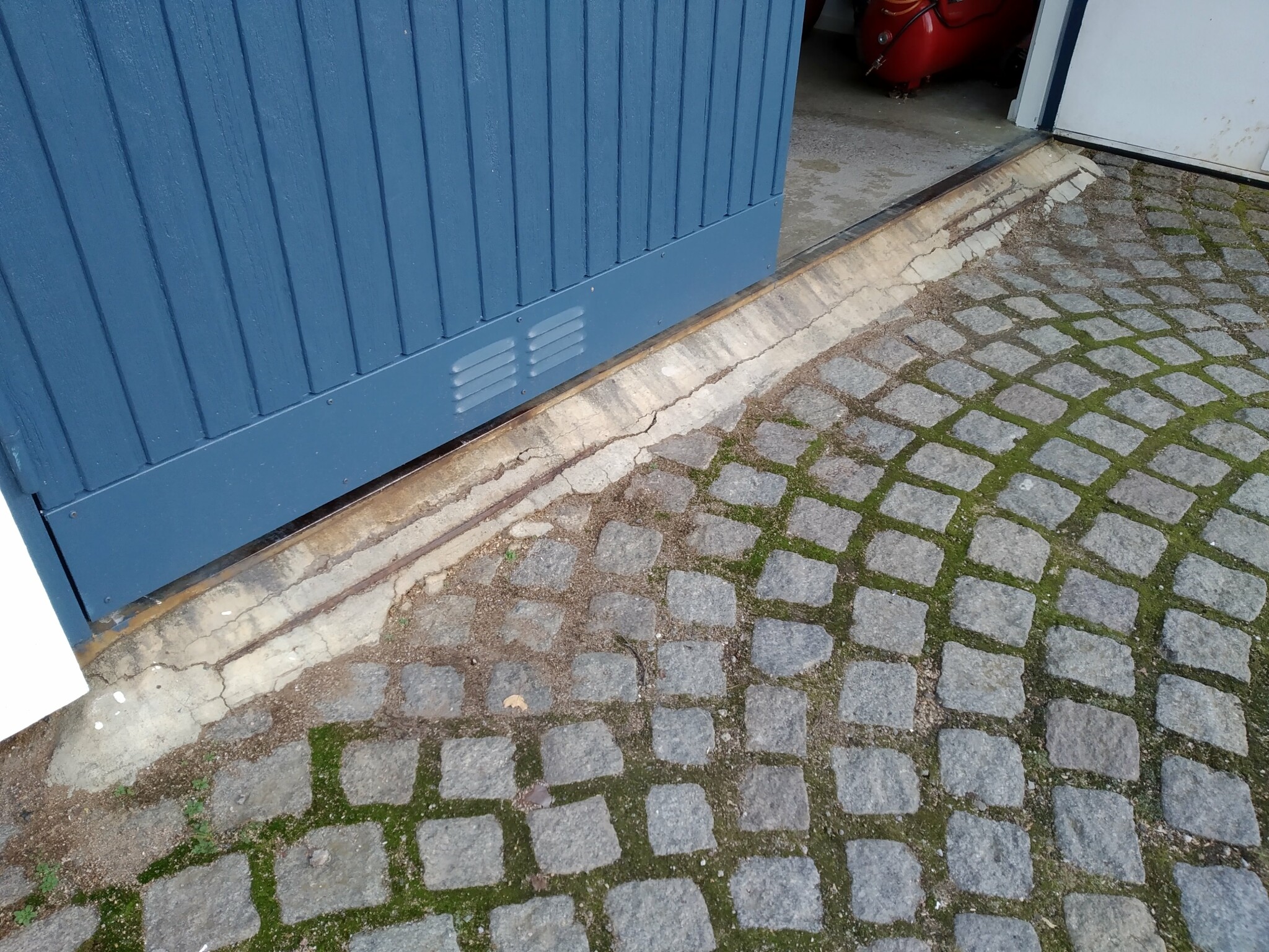

Efter 42 år är det dags att "renovera" min fasade betongkant mot garageöppningen. Anledningen till att inte gatstenen utanför ligger i nivå med garagegolvet är att jag lätt ska kunna öppna garagedörrarna trots snö och is utanför. Har fungerat utmärkt, men som ni ser bildern så behöver den fasade kanten gjutas om. Kanten är ca 14 cm bred och 8 cm hög.
Jag behöver nu en starkare sort än den normala "finbetongen" för att gjuta en ny kant. Vad jag minns från när jag gjorde det här för 42 år sedan så hade jag någon slags kemisk betong 🤔 som jag fick från bygget som jag jobbade på då 😉
Någon byggare här som har lite koll på vad man kan använda i det här läget, behöver som sagt en stark betong som i princip är "självbärande" mot garaget. Klacken är infäst med expanderbult som armeringen vilar på.

Tack för svarRejäl skrev:
Självklart är det min plan, allt ska bort, därefter nya järn och ny betong
Googlade lite själv, och hittade något som kallas "fiberbetong", vad tros om det? Verkar ju rätt så starkt enligt beskrivningen.
https://lujabetong.se/fiberbetong/
När du fått bort allt det gamla, ska du borra in i plattan 12-13 mm hål i 45 grader med ett djup på min ca 10 cm . med ca 0,5 meter mellan, knacka in armeringsjärn och bocka dom rakt ut ( blir korta då ) eller tvärs baklänges mot vinklen 45 grader.
Svårt att bocka tvärt utan att värma med gas. På dom läggs 2 st 12 mm järn och najas. Allt beroende på hur långt ut du vill ha uppförsbacken. Då kommer gjutningen att hänga kvar och inte sjunka, smörj gärna plattans kant med primer ett par ggr, så biter den nya betongen bättre. Gärna då med lite finsand i, ytan blir skrovlig.

Som ovan skrev i stort sett, men med tillägg:
- Använd anläggningsbetong. Alltså en betong med infracement/anläggningscement. Den tål salter etc som din uppfart drar på sig. Anläggningsbetong på säck tål vanligtvis också frost.
- Tänk på täckskikt denna gången. Din armering ligger för ytligt och utsätts för syre, fukt och salt, och eroderar/spränger betongen.
- Gjut tjockare än tidigare. Ser ut som att klackens spets bara är nån cm tjock. Ta bort allt och gräv istället ner en bit så att du kan få en spets, men att skiktet betong ändå blir 8-10cm tjockt.
