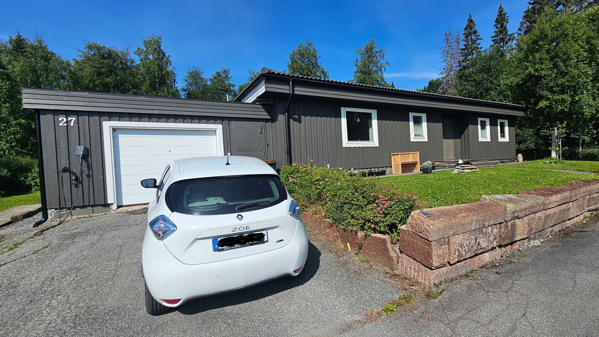

Har precis målat om vårt hus med Jotun Labrador (S7502-Y). Normalt ska ju lite gult göra att den gråa inte ser blå ut, men hos oss ser färgen nästan grönbrun ut. Borde ha misstänkt att det skulle bli såhär då vår förra färg var ljusgrå i samma ton (??02-Y) och vi upplevde den åt det gröna hållet ffa med snö runt huset. Hur kan vi göra, med dörr, fönsterfoder, garageport så den upplevs mer neutralt mörkgrå?
Fönsterbågar ska behållas i den fabriksmålade färgen (0502-Y gissningsvis), men vi är osäkra på fodren. Takfoder målade vi i fasadfärgen på inrådan av försäljaren av färgen. Dörr med tillhörande sidoljus ska bytas och en tanke var i någon grön nyans.
