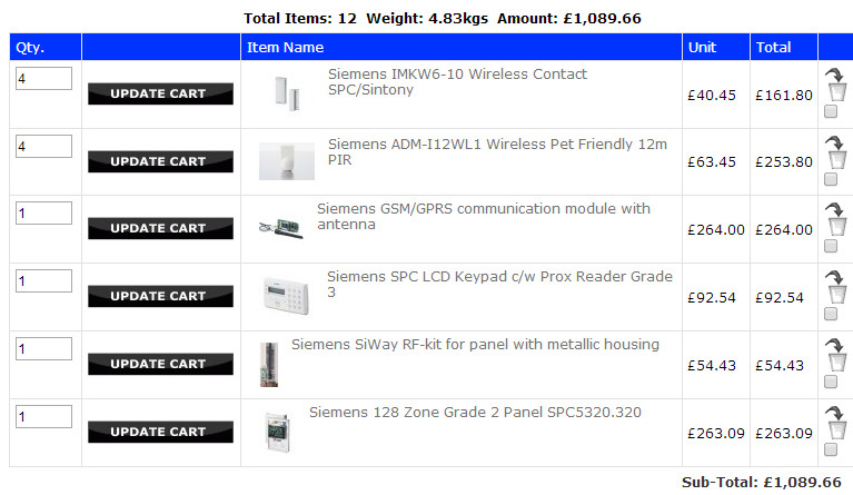

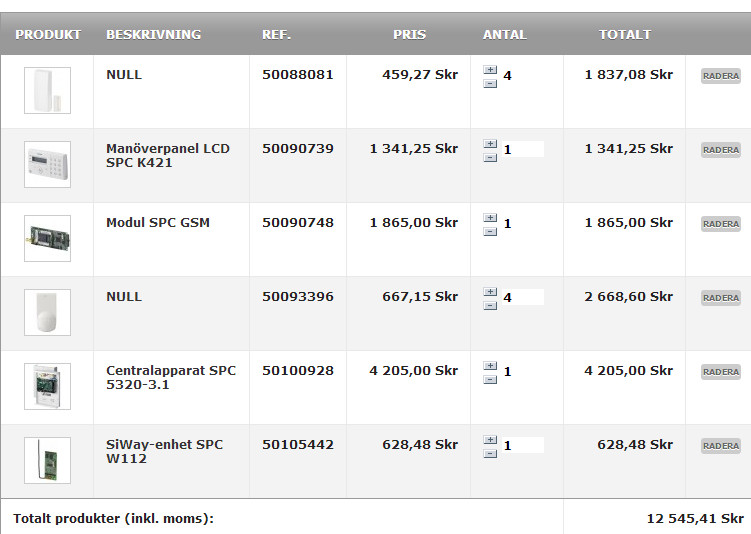

Intressant, jag gjorde själv en jämförelse häromdagen och kom fram till att Låsshop faktiskt var billigare på en hel del prylar jämfört med Security Warehouse, och att SW hade ett sämre utbud (på de komponenter jag ville ha. Vilket gjorde att jag beställde från Låsshop i helgen.
Men nu när du skrev att det var så mycket billigare, var jag ju tvungen att kolla igen.
Jag plockade ihop följande komponenter från SW och Låsshop. Försökte ta så lika prylar jag kunde (GSM och Siway modulerna skiljer något).
Notera då att SW saknar momsen, så 1098*1,20= £ 1306,8 = 15*566,47 SEK (Forex.se).
Och låsshop hamnar på 12 545 SEK.
Skillnaden ovan är då att GSM Modulen ser ut att innehålla antenn från SW och att SiWAY modulen hamnar i Manöverpanelen (Låsshop) och inte i Centralenhetern (SW).
Så i mitt tycke, så ska man absolut jämföra priserna och inte bara räkna med att UK är billigare.

Räknade efter och hittade ett fel i min beräkning. Rätta priset blev 922£ med moms, ca 10300kr. Så då är Låsshop endast 26% dyrare än SW. Sen är det pengar att spara på andra saker speciellt kabel, t.ex. 100m FKKB från CQR 250kr hos SW mot 450kr från låsshop. Fortfarande billigare, men det var inte så bra som jag trodde.
