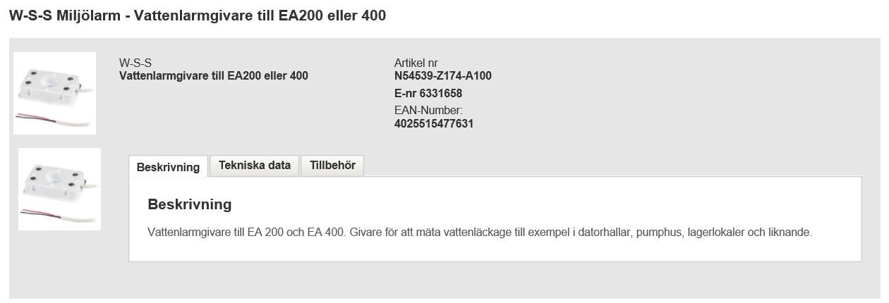

Är det någon som installerat en fuktvarnare till spc? Modellen enligt bilden står det att den skall anslutas till Miljöcentral kan man inte lägga in den direkt i larmet ? Vattenlarmgivare till EA200 eller 400 från W-S-S Miljölarm, med teknisk beskrivning och artikelnummer.

Är det någon som installerat en fuktvarnare till spc? Modellen enligt bilden står det att den skall anslutas till Miljöcentral kan man inte lägga in den direkt i larmet ?[bild]
Visst kan du det.
Lägg den som digital signal och inverterad då de brukar vara NO och sluter vid larm.
OK så då finns det ingen anledning att skaffa en miljöcentral? Hur ställer man in så att när fuktsensorn slår till så ändrar den utgång 3 som vattenventilen sitter på. Visa gärna med en skärmbild förstår inte riktigt hur man skall ställa in orsak och verkan
