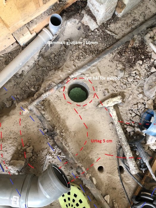

Håller på med badrummet på entre-plan med källare under och ska dra nytt avlopp som måste ner en bit i betongbjälklaget.
På lägsta stället vill jag ner 5cm ungefär i mitt 18cm tjocka bjälklag. Armeringen ligger 15cm ner.
Är detta något man måste vara försiktig med? Den svagaste punkten måste vara nära mitt nya hål för avloppet ner till källaren. Där jämte låg det gamla avloppet som är bortknackat. Och för att kunna få plats med muff i hålet så måste jag ta upp hålet ännu mera samt ta ur 5cm som jag kan lägga avloppet i.
Nedan bild ser man där gamla avloppet gick, mitt nya hål och vart jag ska ta ur 5cm betong.
Det blåa är väggen nere i källaren.
