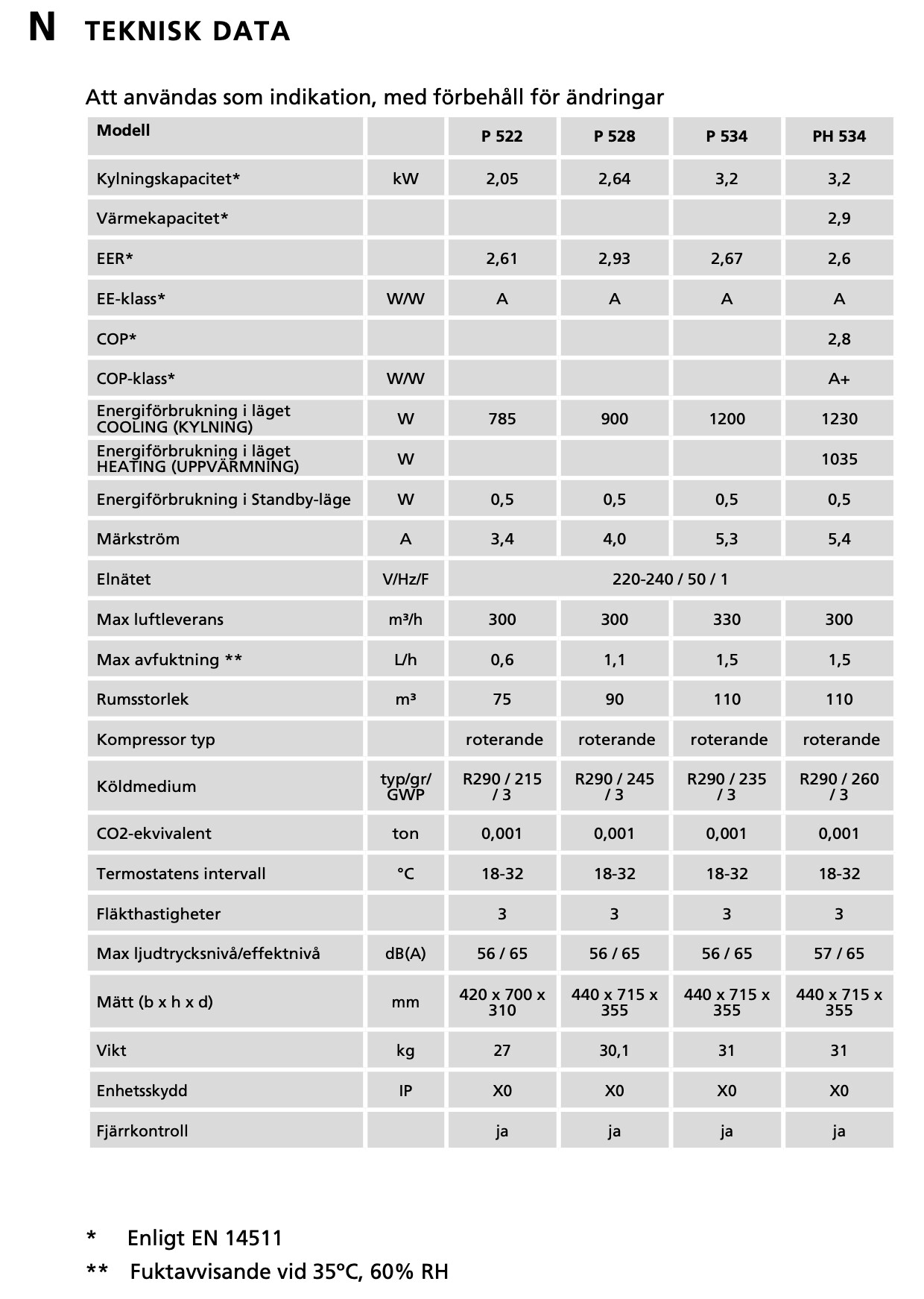

Jag är lite inne på att testa själv.
Tvättstugan till mitt nya hus är i en separat liten byggnad idag uppvärmd med direktverkande el.
Och jag har redan sen tidigare en portabel AC med värmefunktion.
Alltså ingen kostnad i inköp då den redan finns. Det är en Qlima PH534.
Golvbrunn för kondensvatten finns ju också.
Men jag är precis som ni andra skeptisk. Då den blåser ut ofantliga mängder luft så lär den ju behöva suga in samma mängd utifrån. Och jag är tveksam till att den klarar värma -10 gradig luft.
Lär dessutom behöva ta upp ett hål till i väggen för inluft då tvättstugans enda ventil kommer användas till frånluftsslangen.
Men den kanske är jättebra på att torka tvätt då det lär bli som en orkan i tvättstugan 🙂

Dessa brukar ha tappat kapacitet till nästan inget alls redan när man passerat 0 grader C på kalluften (ut?) - de är tänkt för mellaneuropeisk klimat - typ +7 grader utomhus i sina effektangivelse - inte flertal och många minusgrader som i norden. - dvs. extravärmen utöver elströmmen baseras på att kyla 7 gradig luft som kommer in utifrån till ca 0 grader C när det blåses ut genom slangen.
Det är samma sak som i AC-läge att man räknar med att luften som sugs in är kallare än rummet man vill kyla - vilket sket sig vid tex. varmsommaren 2018 när utomhusluften var +30 grader en stor del av tiden nästa dygnet runt och verkan var att man drog in värmen istället och egentligen behövde 2-slangs AC där ingående och utgående luften inte blandades upp med rumsluften den kylde.
skall du ha billigare värme än ren elvärme så är det förmodligen i längden billigare med en enkel split/LLVP - se till att du väljer en som kan gradställas till +10 grader för underhållsvärme - inte alla LLVP klarar det utan lägsta temperaturen är 13 - 15 grader C.
