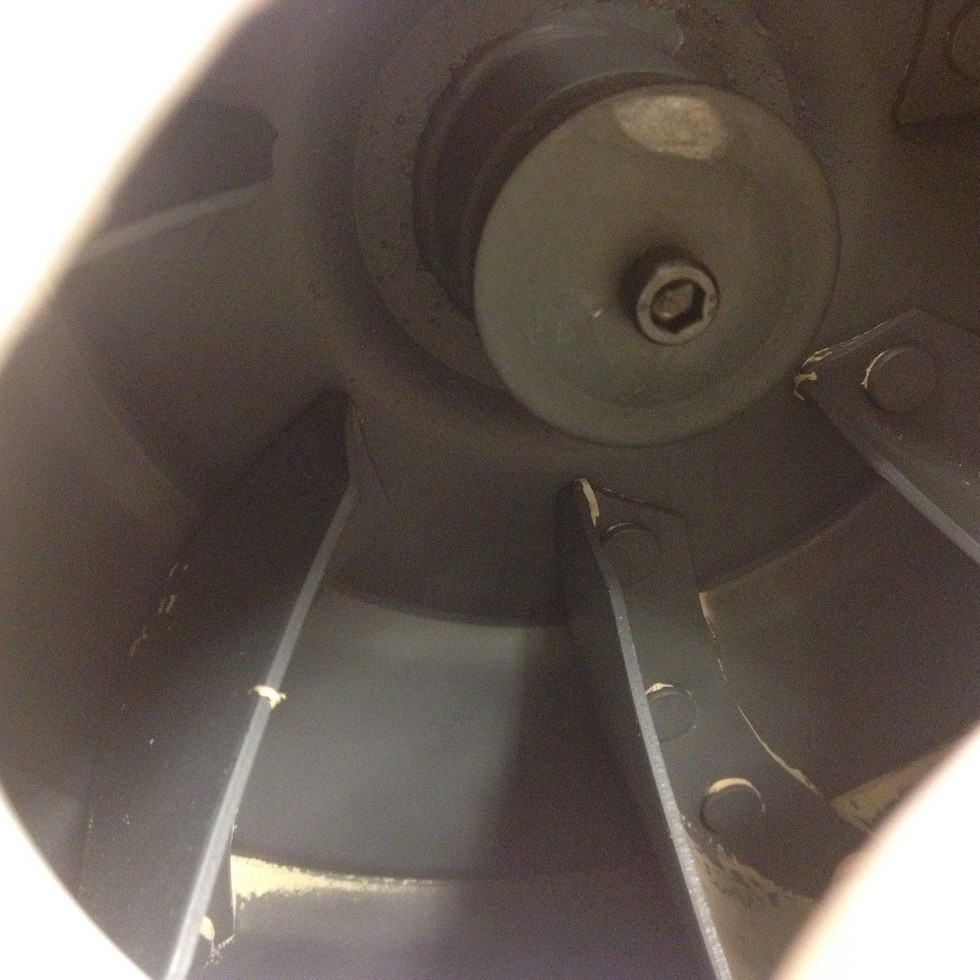

Jag tror att min är i plast och söker man på FM300 så hittar man ganska många säljare i asien så det kan nog variera vad det är för bestyckning. Jula specificerar 2520m3/h medan Duabhuset har en siffra på 2000m3/h, vore ju förstås kul med en "oberoende" mätning av dessa siffror men i princip känns ju en metallfläkt bättre så länge man skall dra spånen igenom fläkten som man ju gör i "standardutförande".

Efter dagens isärskruvning av spånsug så måste jag korrigera mina uppgifter om plastimpeller då även min FM300 verkar ha plåtimpeller. Se taskig bild nedan...badtastex skrev:Jag tror att min är i plast och söker man på FM300 så hittar man ganska många säljare i asien så det kan nog variera vad det är för bestyckning. Jula specificerar 2520m3/h medan Duabhuset har en siffra på 2000m3/h, vore ju förstås kul med en "oberoende" mätning av dessa siffror men i princip känns ju en metallfläkt bättre så länge man skall dra spånen igenom fläkten som man ju gör i "standardutförande".
