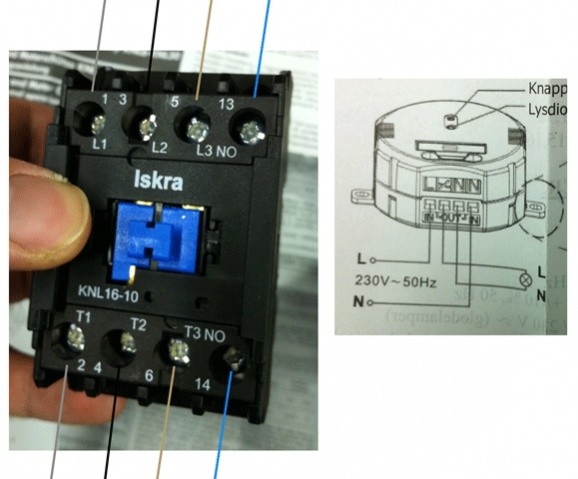

Då var det jag igen, hrmmpff... Tänkte installera fjärrstyrningen av spånsugen idag men jag blir lite osäker på hur jag ska koppla :S
Kontaktorn är ju ganska rättfram med sina L1 L2 L3 N Jord kontakter men hur och var kopplar jag in fjärrmottagaren?:blushing:
Ngn som kan komma med lite tips?

Kontaktorn har väl två ytterligare skruvar för spänning till spolen? Typ någon av 1, 3, 2, 4 (ser inte på bilden vilken skruv som är vilken). Dessa två terminaler för spolen ska anslutas såsom lampan (cirkeln med kryss i) är ansluten på den andra bilden. Inkommande N + L på andra bilden tar du från nollan samt valfri fas. Verifiera att kontaktorns spolspänning är 230VAC.
Gängse praxis är väl dessutom att använda färgerna brun-svart-vit(grå) för L1-L2-L3 men det har ju igen betydelse då det ju inte finns en given inkommande förstafas.
Tips: Om du tror dig identifierat skruvarna för spolen kan du resistansmäta för att dubbelkolla, dvs kanske några 100 Ohm bör du förvänta dig (åtminstone varken avbrott eller kortis)

Hrmm nu vet jag inte riktigt hur jag ska lösa detta. Fick tag i en apparatlåda idag som jag skulle montera det hela i. För ca 1½v testade jag att koppla in kontaktorn via eluttaget och den svarade med fasta lägen när jag tryckte på fjärrkontrollens On/off knappar.
Nu när jag skulle koppla in den så provade jag lite olika positioner på kontaktorn i datorlådan. Ville såklart då oxå prova om signalen gick igenom locket. men när jag nu tryckte på fjärrkontrollen så vibrerar kontaktorn ngt så in i vassen. Kanske var 3-4 gång klonkade den till som den gjorde första gången jag... Ska se om jag kan filma det och lägga upp här, men alla tips och råd välkomnas!

Har försökt få kontakt och support av Expressel där jag köpte kontaktorn men fick beskedet om att dom gått i konkurs per den 9 mars! Så skulle ngn kolla på filmen och ha en susning om vad som är galet vore jag väldigt tacksam...

Eftersom ingen svarat får du en vild chansning av mig. Kontaktorn låser inte för att den inte får ström nog att låsa när den försöker, eller för att dess strömuttag stör styrsignalen. Detta i sin tur för att den genererar för hög reaktiv last (resistans, kapacitans eller induktans). Tjockare sladdar har en chans förbättra alla tre, men annars finns det ofta ett diagram som talar om vilken induktans eller kapacitans man skall hantera.Masses skrev:
