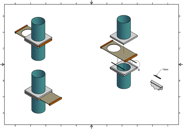

Se där, det är den beskrivningen jag har liggande å väntar på att jag ska få tid att bygga dom. Har funderat på att dela en styrmuff och använda den i stället så kan man sätta den direkt på röret utan att röret måste ha en muff. Bygger med 160mm markavloppsrör.pär h skrev:
Kan någon förklara för mig. Om man nu bygger en lucka enl den beskrivningen, tjuvdrar den inte luft från de mm som luckan glappar? Speciellt om man gör den genomgående?pär h skrev:
Det går att göra luckan ganka tajt.
När den är öppen så läker den lite luft, då menar jag lite.
Men grejen med att göra själv är att när den är stängd så sugs luckan fast på sugsidan. Så gör luckan av något slätt matreal som är tätt.
Själv så hade jag någon form av gammalt skåp bakstycke av masonit med plastfilm på som sitter mot sugsidan blir super tätt .
Mina spjäll är inte genomgående nackdelen med det är att det fastnar spån i spåret som spjälett går i baktill. Så man inte kan stänga spjälett. Då måste man borra små sug hål så luft kan sugas in utefrån och rensa bakre spåret.
Hålen borras i dom bakre hörnen fast inte genomgående bara in till spåret. I ena hörnet borrar man uppifrån till mitten, i det andra hörnet borrar man underifrån till mitten.
Den stora nackdelen är att det tjuter ganska bra från hålen. Och hålen läcker mycket mera luft än vad genomgående gör.
Man kan säkert göra som åss istället för hål kan man sätta en gummi tätning som sitter längs med spåret på baksidan. Så när man stänger spjälett så skjuter spånet gummi tätningen åt sidan och spånet hamnar på golvet.
Så mina nästa spjäll blir genomgående.

När luckan är öppen så är det ju hela spjällets bredd plus de där knappa två millimetrarna som han tycker det ska glappa. Det blir ju fem mm över hela bredden åt ena hållet och knappa två åt andra hållet. Det kanske inte spelar så stor roll, ingen tar ju upp det som ett problem verkar det som. Men det låter mycket...
Förstår jag dig rätt att de där 5 + 2 mm och tät andra ända läcker mindre luft än en tunnare variant som inte sluter riktigt tätt i den del som inte används?
Jag förstår inte vad du menar Dr_jerkyll.
Jag har inte läst vad som står i länken benchmark, vad han anger för toleranser.
I mit fall så är glappet upp och ner några tiondelar i sidledes ca1mm. Det går lätt att öppna och stänga men om jag håller den upp och ned så trillar inte luckan ut
Varför så tajt ! Jo det är bra om spjället inte kan stängas av suget från spånsugen.
Mvh Pär H

Jag är otydlig Pär. Det jag försöker säga är...
Angående de knappa två mm som han tycker att luckan ska glappa i tjocklek. Han menar att det finns en risk att luckan läcker i stängt läge om den görs för tajt. Men, på andra röret har man den öppen och där läcker det ju mer desto större glappet är? Speciellt om man drar luckan ur vägen jmf med Masses konstruktion där det är ett hål i luckan.
