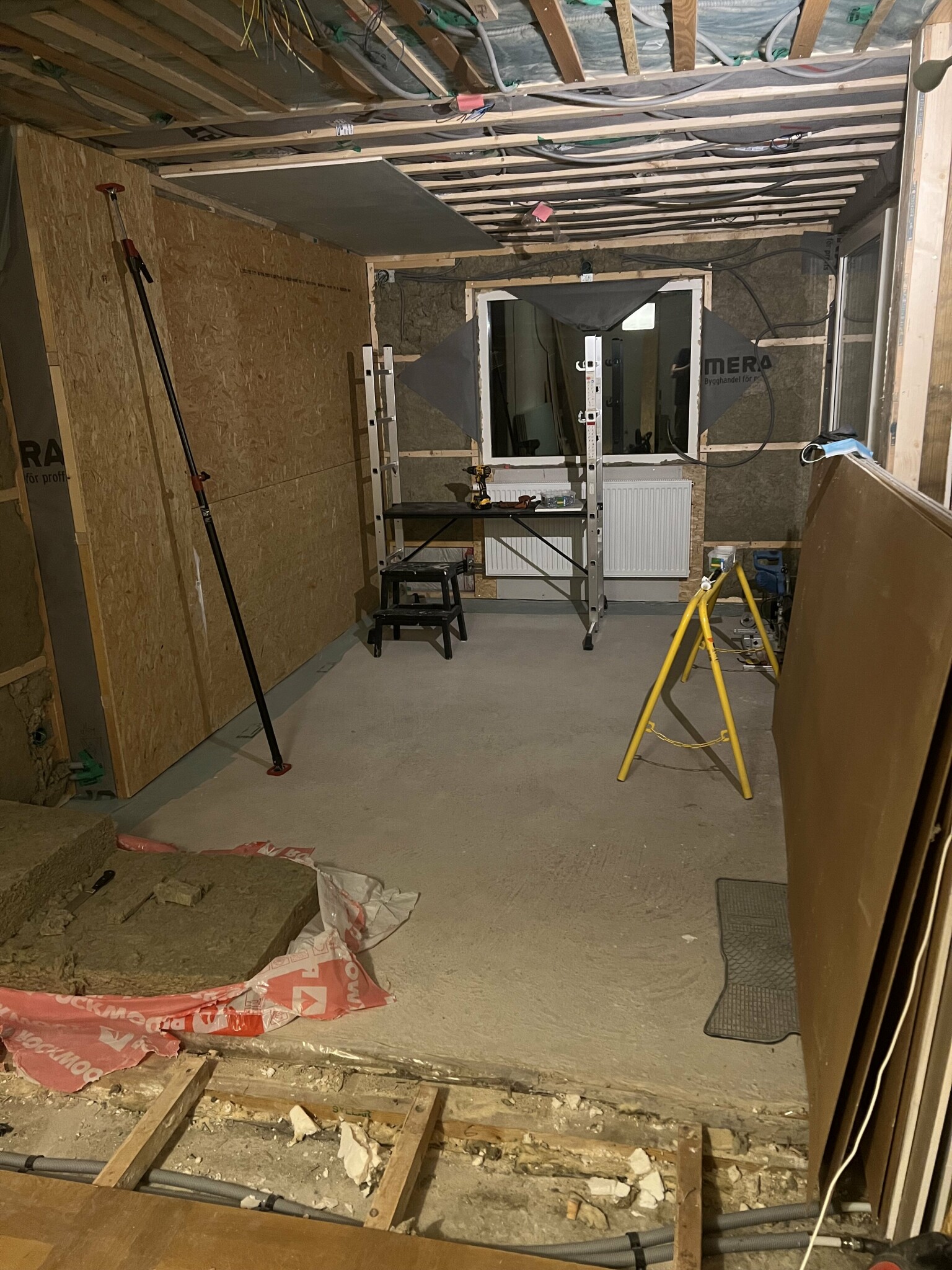

Jag har ett par frågor. Har gjort en utbyggnad där gjutningen inte hamnade exakt i samma höjd som reglarna i den befintliga delen. Reglarna under golvet. Golvet som ska bytas & läggas enhetligt i båda delarna.
det skiljer några millimeter. Runt 5-7mm
Jag har några stora tunna skivor som snickaren beställde men som inte användes. Tror det är typ träfiber. Ena sidan blank & andra inte. Typ sådan som sitter på baksidan på vissa skåp.
Tippar på 3mm tjocka
1. kan jag lägga några sådana skivor på betongen med plast under för att komma upp i nästan samma höjd som reglarna?
Vill inte flytspackla. Skivorna syns till höger på bilden.
2. Hur mkt i höjd får det skilja om det ska vara samma golv i båda rummen. Totalt ca 8 meter långt där brytningen & nivåskillnaden är i mitten.
Med skivorna så kommer det knappt skilja i höjd.
3. Snickaren ville att jag skulle lägga 22mm spånskiva på reglarna under kommande parkett vilket jag då måste lägga även i andra rummet. Kommer förlora höjd i rummet, behöver jag verkligen 22mm spånskiva under eller kan det räcka med ngt annat typ osb 10mm?
Parketten är 14mm

1. Det låter som masonit som man ofta använder för att fylla ut under golv. Jag vet inte om det blir bra att lägga 2 st på varandra dock, men det finns masonit som är 6 mm också.
2. Det brukar stå i läggningsinstruktionen för golvet. Olika golv har olika krav.
3. Jag har inte hört talas om att ha OSB under golvet utan det brukar vara golvspånskiva eller golvgips.

1. Ok det var kanske det snickaren hade tänkt sig då. Men jag testar.BirgitS skrev:
2. Ok fint, tack ska kolla det.
3. Ok även det kanske står på golvinstruktionen men behövs verkligen 22mm spån under 14mm parkett? Jag hade gärna kommit ner iaf ngn cm om det gick? Men vill ändå göra rätt så att säga & inte riskera ngt.

Tjockleken kan jag inte uttala mig men det behövs något stabilt i alla fall så att skivan inte knäcks. Om du sätter dit fler reglar och kortlingar (åt båda hållen) så blir det stabilare och då kanske det går med en tunnare skiva. Hör med snickaren om det är en framkomlig väg.
