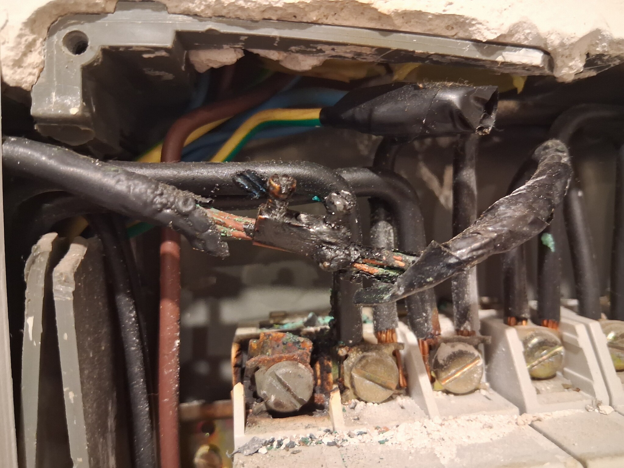

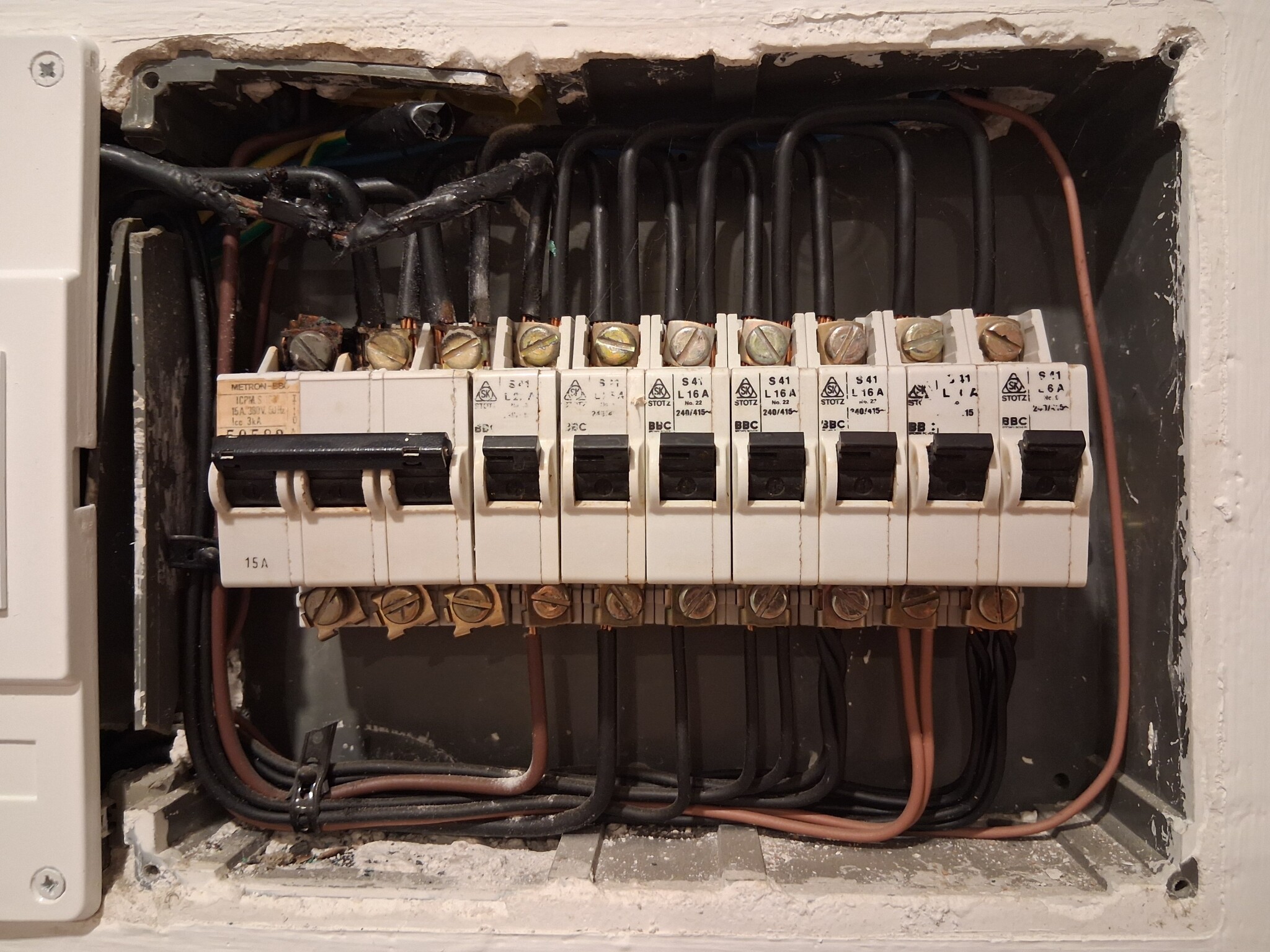

Vi firar semester i ett 80tals radhus i Spanien, och märkte att panelen på elcentralen satt lite löst. Så jag justerade den och drog åt några lösa skruvar. Vid middagstid kände jag den familjära doften av något som bränner. Kände på panelen och den var väldigt varm på ett ställe. Tog av den och såg anledningen. En gammal delad kabel har fixats med svart sockerbit och isolerats med eltejp. Troligtvis har den förskjutits från sin placering) Har ringt efter elektriker som inte kommer förrän efter helgen. Kan man åtgärda vissa grejer själv tills dess? Tror inte eltejp råddar det, men finns där något robust som kan ersätta vad som liknar en simpel sockerbit? (Svart sådan på bild)

En sockerbit/ubåt som är avsedd för strömmen.
Samt korrekt åtdragen...
Är det nollan tror ?

Stäng av den fasen med huvudsäkring tills det blir åtgärdat av elektriker, om du inte har några 2 fas - 3 fas objekt. Det ser iaf inte bra ut. PE och N ihop tejpat bör också åtgärdas

6 st trådar på undersida brytaren till höger. Det är nog rekord i vad jag sett. Men det verkar ju sitta bra 😉
