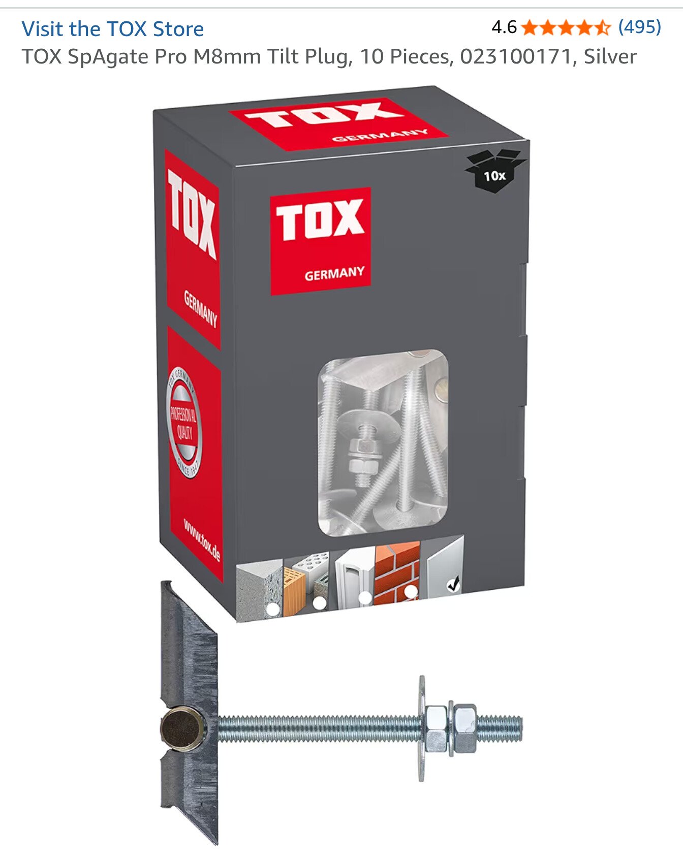

Om du ska hänga skåp i enkelgips kan du använda typen vippankare eller de heter olika.
Denna typ, finns även av plast. Men med dessa kommer väggen med med skåpet. Det håller.

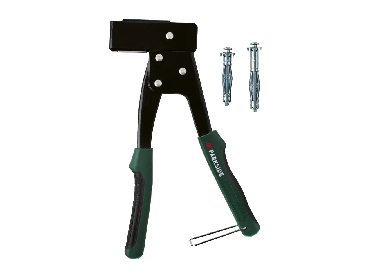

Vad använder du för expander?
Är detta en mellanväck mellan två rum?
Använder detta på bilden.
Antar man kan säga någonting åt det hållet? Hallen/sovrummet finns "bakom"?
Det är rätt tång för endamålet.
Om du tittar på exeplen på expander på bild så ser du att den ena har en längre slät det är en troligvis för dubbelgis trippelsgips är inte så vanligt att det följer med.
Dom brukar även vara märkta 4E eller 4D 5E, 5D osv beroende på vad det är för diameter.
Om du har gips + skiva så måste du ha en för dubbel, men det kan också vara så att du behöver en ann typ av expander om skivan bakom gipsen är tjockare än avsedd längd.
Men har du träskiva bakom så kan du skruva direkt i den.
Men ena beskrvningen låter intekorrekt det brukar inte vara gips mot regel och träskiva mot rumsdelen.
utan gips, träskiva plåtregel.
Som sagt borra och se vad som kommer ut och mät hålet.
Skruvarna är M5, 10Ø x 54mm, andra är typ 62mm eller någonting. De kortare har redan används för hyllan som redan kommit upp på den andra väggen som endast hade gips och tomrum.
Det är som sagt bara som jag skriver: Gips (som verkar vara 1.5cm tjock), sen ett tomrum på 2cm, sen gips igen (som förmodligen också är 1.5cm), sen tomrum igen, sen en spånskiva. Inte trä.
