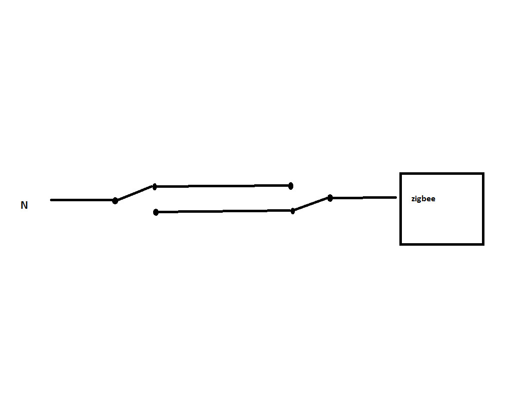

Men hur är funktionen tänkt? Ingångarna skall de ligga kontinuerligt mot nolla, eller skall man egentligen ha återfjädrande knappar?
Om man tänker sig en undermålig konstruktion, med pull upp från L till N, så finns det ju risk att man bränner stor effekt i pull up resistorn. Om kontruktören inte tänkt sig kontinuerlig nolla på ingången så kan det bli fel. Det är också så att en vanlig liten ytmonterad resistor har inte spänningstålighet för 230V i normalutförande. Tror att dte finns specialare med högre spänningstålighet.
När jag undersökte kretskortet och följer ledningsbanorna är det inte pull upp till L 230V AC utan till 3,6V DC via en pytteliten ytmonterad resistor som knappast kan tåla någon effekt alls. Funktionen kan ändras i zigbee-config för att antingen funka med återfjädrande eller inte. Om man vill nyttja befintlig ledningsdragning för trappkoppling blir det ju inte återfjädrande. För återfjädrande skulle brytarna behöva parallellkopplas. Märk väl att reläet också kan styras via zigbee.
Svårt att svara på om den induktivt eller kapacitivt överförda strömmen kan ha skadat pucken. Men om den har det så är ju pucken felkonstruerad. Om jag förstår din mätning rätt är det 50 - 60 V på en tråd som är oansluten i båda ändar. En mer relevant mätning borde vara att mäta på puckens ingång mot neutralen på samma sätt som du gör på sista bilden i inlägg #12. Men göra det när alla trådar är på sin plats. Om du i det läget får en nämnvärd AC-spänning på ingången får man ta det därifrån.
Det går med bef tråddragning om man sätter fjädrarna rätt.
bilden visar brytarna i opåverkat läge
Diagram som visar tråddragning med brytare i opåverkat läge, kopplad till Zigbee-enhet.
Du har helt rätt. Fel av mig.
